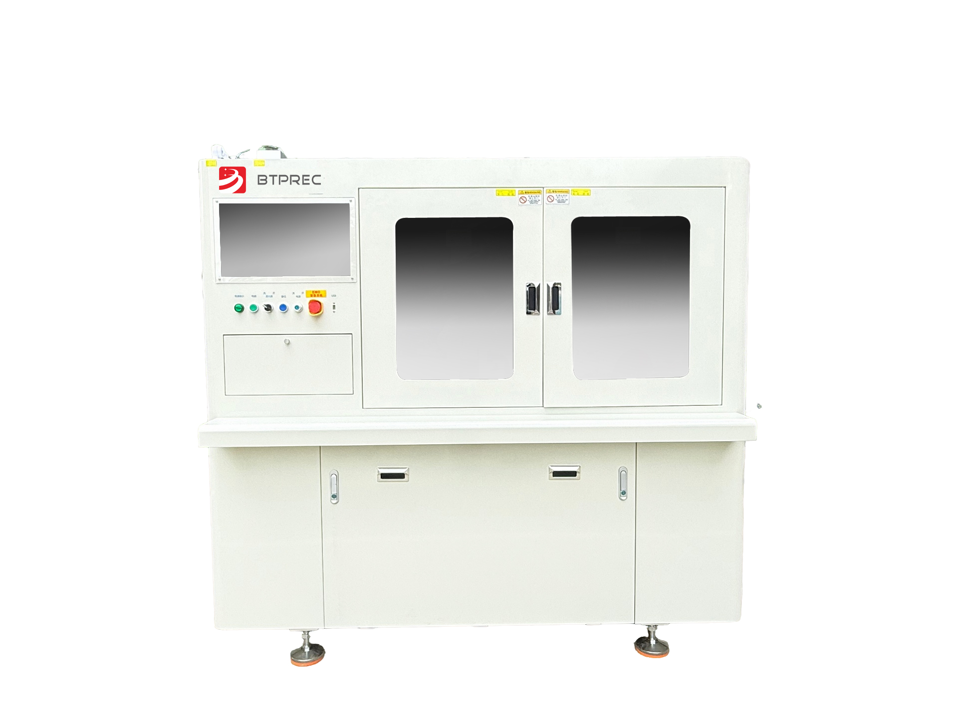

随着消费电子、新能源、5G通信、可穿戴设备等领域快速迭代,柔性线路板(FPC)朝着微型化、轻薄化、高密度、高可靠性方向持续升级。传统机械模切、冲压、蚀刻、机械钻孔等加工工艺,存在精度不足、应力损伤、工具损耗大、良品率低、工艺灵活性差等诸多痛点,难以适配高端FPC的精密加工需求。博特精密全自动激光膜切机依托自研高精度紫外/皮秒激光加工技术、高清智能视觉定位与全自动化作业体系,凭借无接触、超低温、超高精密、绿色环保的核心优势,针对性解决FPC精密加工难题,已成为FPC生产制造中覆盖膜加工、外形裁切、开窗开槽、微孔加工等核心工序的专用核心设备,全面赋能FPC产业智能化、精细化升级。

FPC主要由PI基材、铜箔、覆盖膜、胶层等柔性轻薄材料构成,部分产品为多层复合结构,对加工精度、热影响、切口平整度要求极高。博特精密针对FPC柔性材料特性深度优化设备技术体系,旗下H-UV系列、皮秒系列全自动激光膜切机,相较于传统工艺和普通激光设备具备显著的差异化优势,完美适配高端FPC量产加工标准。
其一,超高加工精度,适配微型化制程。博特精密设备搭载高刚性大理石精密平台与直线电机驱动系统,设备重复定位精度可达±1μm,整体切割精度稳定在±0.01mm,开窗位置偏差≤±5μm,深度切割误差控制在±3μm以内。搭配高精度振镜高速飞行切割技术,激光聚焦最小光斑可达10-15μm,可精准完成25μm极薄PI膜、0.1mm超薄覆盖膜的精密加工,能够轻松应对高密度FPC线路、微型焊盘、超细间距等微结构加工场景,彻底杜绝尺寸偏差引发的焊接失效、装配不良等问题。
其二,超低温冷加工,保障板材完整性。博特精密FPC专用激光膜切机采用355nm紫外冷光源与皮秒超快激光双配置,依托低能高频加工原理,实现纯冷加工工艺。非接触式激光束加工无机械挤压、无冲压应力,从根源避免FPC板材变形、翘曲、分层、铜箔脱落等缺陷。同时通过精准的激光功率动态调控技术,将热影响区严格控制在5μm以内,远优于行业普通设备标准,加工切口无碳化、无焦边、无胶体拉丝,最大程度保护FPC内部精密线路与复合胶层结构,适配多层带胶FPC、超薄柔性板材加工。
其三,全自动化作业,高效降本增效。设备集成卷料全自动上下料、智能收卷、高精度自动纠偏、视觉自动对位系统,支持卷对卷、卷对板、单张板多模式加工,可实现24小时不间断稳定量产,持续工作时长远超传统加工设备。配套博特专属FPC智能切割软件,可自动识别板材位置、智能优化切割路径,支持分图加工、阵列批量加工、异形一键成型加工,加工效率较传统机械模切提升5-8倍,较普通激光设备提升30%以上。设备无需模具、无断钻耗材损耗,运行稳定性极强,大幅降低耗材成本、人工干预成本与设备维护成本。
其四,工艺灵活环保,适配多元化需求。博特精密激光膜切机无需定制专用模具,导入CAD、DXF等通用数字文件即可快速切换加工图形,快速适配异形、不规则、多层复合FPC结构加工,大幅缩短新品研发与换型迭代周期。全程无化学药水蚀刻、无粉尘污染,加工切口光滑无毛刺、无需二次打磨清洗,FPC加工良品率稳定维持在99%以上,彻底解决传统工艺良品率低、二次加工繁琐的痛点,完全契合电子制造绿色生产标准。
