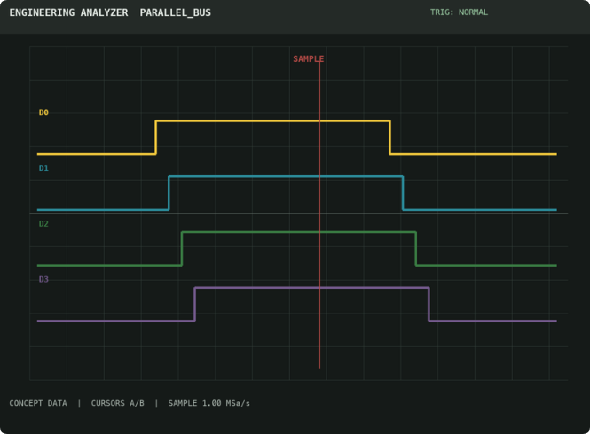

接收端采到的是八根线的瞬时合影
并行总线通常由公共时钟或选通信号决定采样时刻。采样沿到来时,接收触发器不会等待慢的那一位,它只记录当时每个输入脚的电平。
如果D0已经进入新数据,D7还停留在上一拍,接收端得到的就是两个时刻混在一起的组合。单独触发D0或D7时都能看到完整方波,但这无法证明它们与采样沿的相对位置正确。

图1  数字边沿失真会压缩整组数据的共同窗口

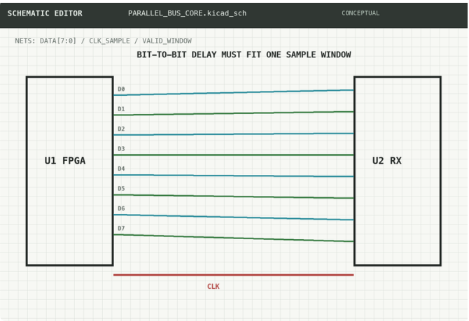

总线
图2  八位数据与公共采样时钟的连接关系

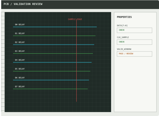

总线
图3  多位数据在同一采样沿前后的偏斜对照
并行总线通过的标准不是八根线分别好看,而是八根线的共同有效区覆盖采样要求。
