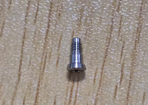

直径3mm的钛合金医用骨钉,属于高精度医疗器械零部件。

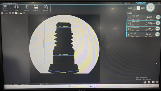

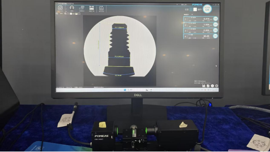

解决方案
在线测量
在线图像测量仪HM-1006从底层逻辑上重构了骨钉检测流程。平行光源与高倍率镜头的组合,从根本上解决了钛合金边缘成像难题,获得清晰、锐利的产品轮廓。高帧率相机确保了每一个产品在高速通过时都能被完整采集,不遗漏任何一帧图像。
测量程序采用模板化设计:首次使用时为产品建立专属测量方案,保存后即可一键调用。后续检测中,操作人员只需完成“取放—点击”两个动作,系统自动完成采集、测量、判定、存储全流程。
