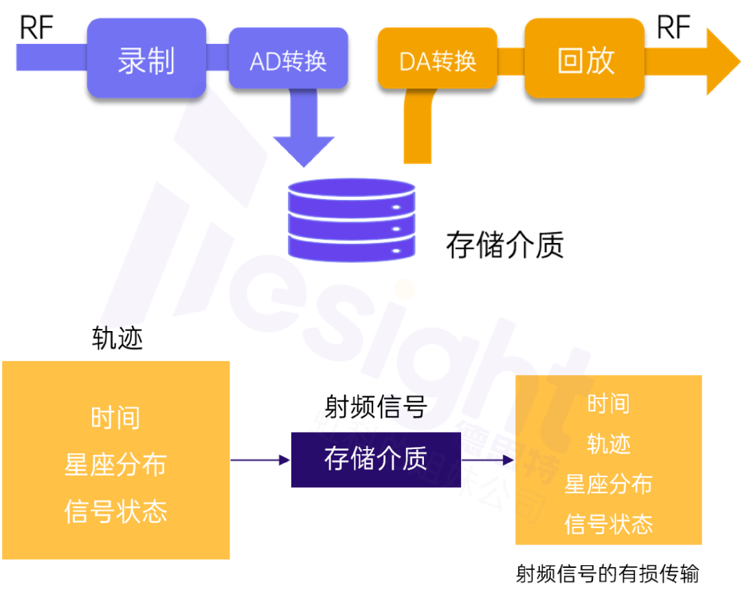

为什么 IQ / RF 录制回放也不是最佳答案?
既然普通 NMEA 无法完整保存真实场景,那么另一种思路便是直接记录射频信号。IQ 或 RF 录制回放能够将现场接收到的 GNSS 信号完整记录下来,再通过专用设备重新播放,从而实现接近真实道路环境的复现。
定位IQ / RF 录制回放方法示意图
从射频真实性来看,这种方式具有明显优势。但与此同时,它也带来了新的工程问题。首先,是成本。IQ/RF 录制通常需要专用射频录制回放设备,整体测试系统投入较高。其次,是数据规模。完整射频数据包含大量底层采样信息,录制时间越长,数据量越大,不仅存储成本高,也增加了后期管理难度。更重要的是,灵活性不足。录制完成后的射频数据,本质上已经固定。
如果研发人员希望修改卫星可见性、调整信号功率、增加干扰源,或重新配置不同星座组合,就无法像 GNSS 模拟器一样灵活调整。因此,IQ/RF 录制更加适用于射频分析和底层信号研究,而对于日常研发、算法验证以及场景库建设而言,并不是效率最高的方案。
不过,它同样存在明显限制。首先,需要专用录制设备和大容量存储设备,整体投入较高;其次,录制完成后的数据基本成为固定的射频数据,很难再修改星座构型、单颗卫星状态或信号功率,也无法方便地叠加新的测试条件。因此,它更加适用于故障分析,而不是日常大量的场景验证工作。
两种方案分别代表了两个方向:一种强调可控、可编辑;另一种强调真实、完整复现。行业需要一种能够兼顾两者优势的中间方案。

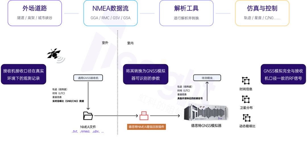

增强型 NMEA:让真实道路场景真正“复现”出来
针对传统 NMEA 回放和 IQ/RF 录制回放各自存在的问题,增强型 NMEA 录制回放提供了一种兼顾真实性、灵活性与工程效率的解决思路。
定位增强型NMEA回放方法示意图
它并不是简单地记录车辆轨迹,而是在标准 NMEA 数据基础上,进一步融合 GNSS 接收机输出的更多导航信息,对真实道路环境进行更完整的描述。根据直播内容,增强型 NMEA 可结合 GGA、RMC、GSV、GSA 等导航报文,在回放过程中不仅能够恢复车辆运动轨迹,还能够重建测试时的卫星可见性、卫星数量、信号强度(C/N₀)等环境信息。
这意味着,对于研发人员来说,实验室中回放的不再只是"车辆行驶路线",而是更加接近真实道路环境下的卫星信号状态。例如,在城市峡谷中,由于高层建筑遮挡,可见卫星数量会持续变化;驶入林荫道路后,部分卫星信号逐渐减弱;经过立交桥、隧道等特殊场景时,卫星可见性和信号质量也会发生明显变化。增强型 NMEA 能够把这些真实环境中的关键特征一起保存下来,并在 GNSS 模拟器中重新生成,使实验室测试更加接近真实道路环境。
对于定位算法验证、复杂场景回归测试以及产品迭代验证而言,这种能力意味着研发团队可以建立一套可重复、可扩展的真实道路场景库,而不必每次都重新进行外场采集。
