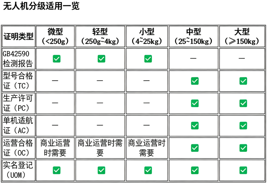

    面向微型、轻型、小型无人机的强制性产品检测,依据GB42590-2023标准执行。
核心要点
· 性质:强制性国家标准,2024年6月1日起实施
· 适用对象:微型(<250g)、轻型(250g~4kg)、小型(4kg~25kg)民用无人机
· 检测内容:电子围栏、远程识别、应急处置、结构强度、整机跌落、动力能源、可控性、感知避让、电磁兼容、抗风性、噪声、灯光、标识、说明书等17项
· 检测机构:需取得CMA/CNAS资质的第三方实验室
· 产出物:第三方检测报告/《民用无人驾驶航空器系统安全认证证书》
· 用途:产品上市销售的市场准入依据,也是UOM平台实名登记和飞行活动审批的基础材料

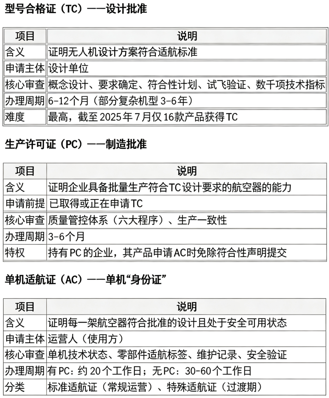

01
适航审定体系("四证"制度)
适航审定主要针对中型和大型无人机(≥25kg),依据《民用航空法》和CCAR-21部执行。

消费级/轻小型无人机企业
GB42590第三方检测 → 取得检测报告 → UOM实名登记 → 合规上市销售。
    中大型工业无人机企业

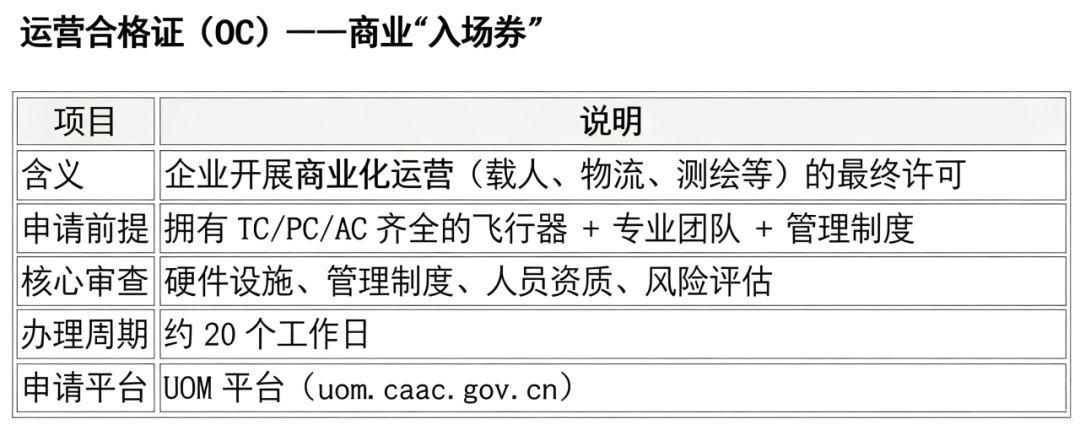

TC申请(设计审定)→ PC申请(生产许可)→ 逐架AC申请 → OC申请(商业运营)。
