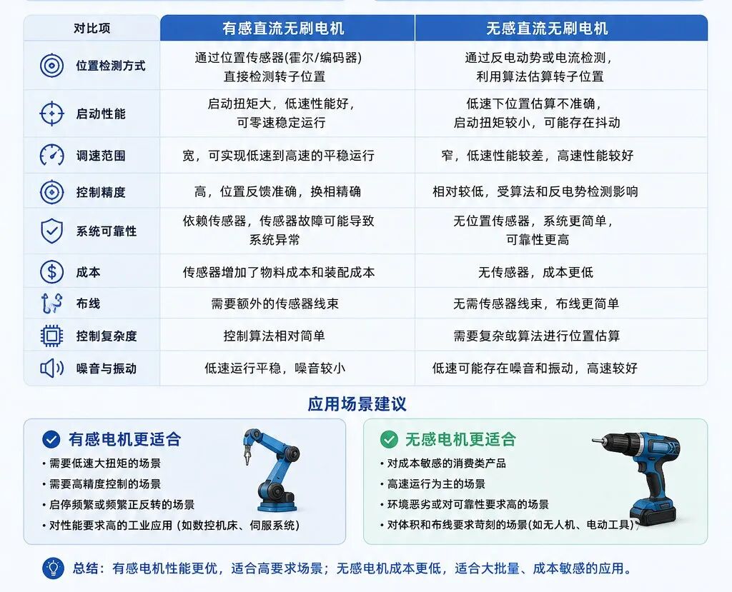

怎么选,才不容易踩坑
与其在“有感”和“无感”之间做信仰之争,不如回到几个实实在在的维度上,逐条对一遍:
1. 看启动工况
如果设备每次启动都带着满负载,比如电动工具、水泵,需要静止状态下第一拍就出大力,那么有感方案或者高性能的无感零速闭环方案,会更稳妥。如果启动时负载很轻,或者允许先空载转起来再带载,比如部分风机、风扇,无感方案就够用。
2. 看转速范围
极低速运行(比如每分钟几十转)是反电动势的天敌,无感估算很容易在这里翻车。如果你的工况需要长时间低速爬行,或者需要很宽范围的平滑调速,感性的选择会少很多麻烦。反过来,几万转甚至十几万转的高速场景,霍尔传感器的响应和可靠性往往会拖后腿,无感方案才是主场。
3. 看环境
高温、高湿、剧烈振动、强电磁干扰——这些对传感器都不太友好。如果你的电机要在这种环境里讨生活,无感方案至少能省掉传感器失效那一层风险。当然,这时候对算法鲁棒性的要求也会被拉到很高的水位。
4. 看成本
有感方案多出来的传感器和线束成本,是实打实写进BOM里的。但无感方案对MCU算力、采样精度、软件开发投入的要求,往往会更高。所以成本核算不能只看物料,还要把开发周期、调试难度、售后维修这些隐性账一起算进去。
5. 看故障容忍度
传感器有一天可能会坏,无感估算在极端工况下也可能暂时失准。要不要做容错?比如让有感方案在传感器失效时自动切到无感模式,让设备不至于当场趴窝。这类混合策略,现在做起来已经不像前些年那么折腾了,成本增加有限,但适应性提了一档。
