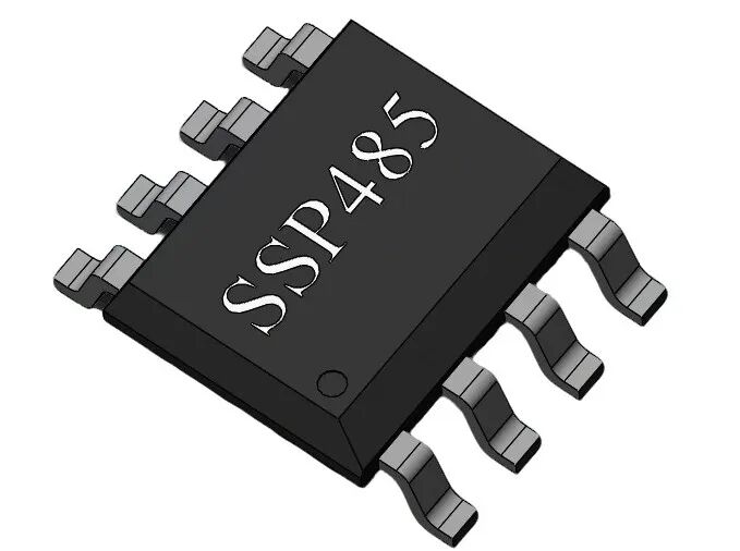

今天聊的这颗,是国产阵营里一个值得认真看的选手——SSP485,来自矽朋微电子。

SSP485的核心参数:别被数字吓到,咱们拆开看
直接上表格,关键参数一目了然:
参数
数值
备注
工作电压
+5V
5V供电下最高传输速率2Mbps
工作电压
+3.3V
3.3V供电下最高传输速率500kbps
静态电流
375μA
正常工作时很省电
关断电流
1nA
关断模式下几乎不耗电
ESD防护
±15kV HBM
I/O引脚扛得住静电打
总线挂接
最多256个节点
1/8单位负载,一条线挂一大串
封装
SOP8
体积小巧
限斜率
支持
降低EMI辐射,过EMC测试更有底气
热关断
支持
芯片过热自动保护,不烧毁
几个值得细说的点:
第一,256个节点。RS-485标准定义的是32个单位负载,SSP485接收器输入阻抗做成了1/8单位负载,意味着一条总线上能挂256个收发器。对于那些节点密集的楼宇自控和仪表集群,这个数字很关键——总线不用分那么多段,布线简单,成本也降了。
第二,±15kV ESD防护。工业现场插拔接线是常事,静电放电是RS-485收发器最常见的"死因"之一。SSP485直接把ESD防护做到了**±15kV**(人体模型),这是很能打的水平,省了静电保护器件的成本。
第三,限斜率+热关断。限斜率功能让信号边沿变缓,高次谐波减少,辐射发射(RE)指标更容易过。热关断则是在芯片温度过高时自动关闭输出,避免永久损坏。这两个功能搭配起来,做产品认证的时候会轻松不少。
