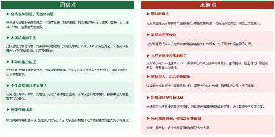

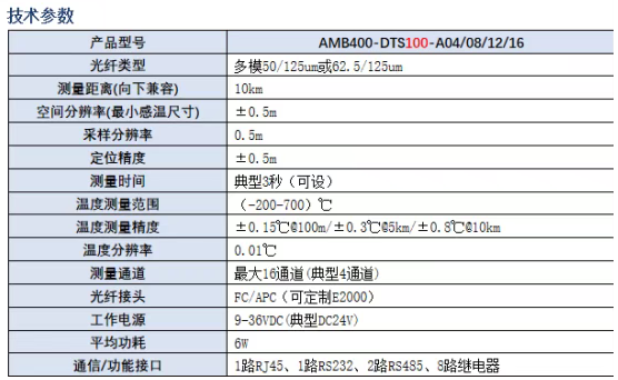

1. 分布式光纤测温(AMB400 系列)
(1)工作原理
依托拉曼散射 + OTDR 光时域反射技术,主机发射激光送入感温光纤,通过散射光比值计算沿线温度,实现整条母线连续无死角测温
数据中心
(2)核心优缺点对比
数据中心
(3)适用场景
大型数据中心、半导体厂房、长距离工业母线、对安全冗余要求极高的核心配电。

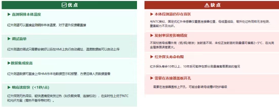

2.红外非接触测温(AMB300-Z 系列)
(1)工作原理
在每个母线槽连接器位置安装NTC热敏电阻传感器,通过电阻值随温度变化的特性进行点式测量。每只传感器需独立信号线,经采集器汇总后上传至监控后台。
(2)核心优缺点对比
数据中心
(3)适用场景
中小型数据中心、商业楼宇、常规厂房小母线,接头重点监测项目。

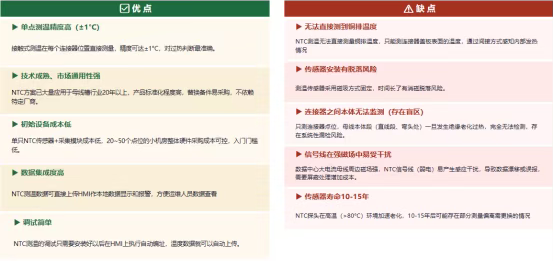

3.NTC 接触式测温(AMB300-NTC)
(1)工作原理
NTC 热敏电阻贴于母线连接器外壳,依靠电阻随温度变化特性采集盖板表面温度。
(2)核心优缺点对比
数据中心
(3)适用场景
点位多、预算有限的常规机房、写字楼、普通车间母线改造项目。
