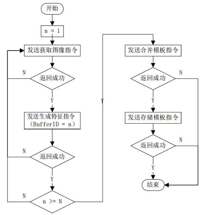

指纹模块常规应用中, 注册指纹需要几个步骤来完成:采集图像→生成特征→采集图像→生成特征→合并模板→保存模板
指纹模块指纹注册流程
而城章科技的这款R503指纹模块可以简化流程,只需要一条指令即可完成以上多个步骤。
采用自动注册模板进行录入指纹时,发送一条指令共需录入 6 次指纹图像,采集指纹图像时蓝灯闪烁。指纹图像采集成功后黄灯长亮,指纹特征生成成功绿灯闪烁。如果要求采集图像过程中手指必须离开,则需要抬起手指后图像才会重新采集,在等待手指离开过程中,白灯闪烁。6 次采集指纹图像,生成特征成功后,进行合成特征,存储模板指纹操作。操作成功后绿灯亮,失败则红灯亮。在每次采集指纹图像时,如果手指离开传感器超过 10 秒左右,会自动退出自动注册模板流程。

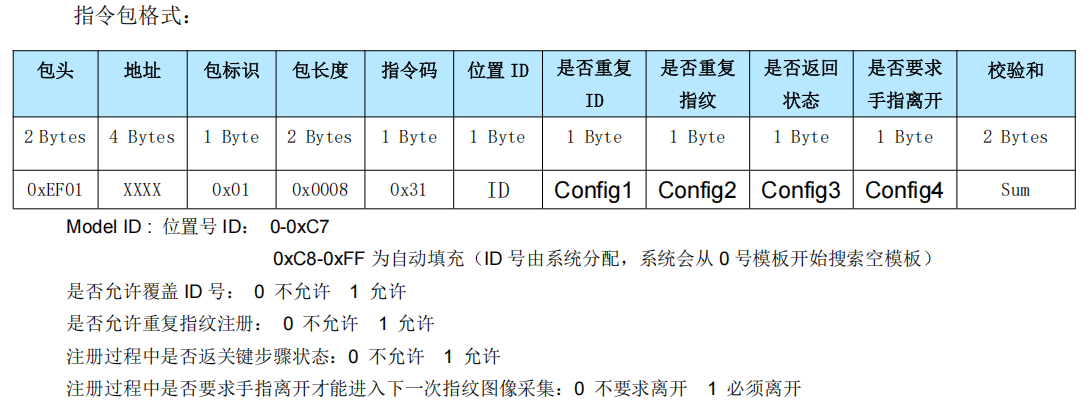

指纹模块指令应用格式
自动注册示例:
发送:EF 01 FF FF FF FF 01 00 08 31 C8 00 01 01 01 01 05
应答:EF 01 FF FF FF FF 07 00 05 00 01 00 00 0D EF 01 FF FF FF FF 07 00 05 00 02 00 00 0E EF01 FF FF FF FF 07 00 05 00 03 00 00 0F EF 01 FF FF FF FF 07 00 05 00 04 00 00 10 EF 01 FF FF FFFF 07 00 05 00 05 00 00 11 EF 01 FF FF FF FF 07 00 05 00 06 00 00 12 EF 01 FF FF FF FF 07 00 0500 07 00 00 13 EF 01 FF FF FF FF 07 00 05 00 08 00 00 14 EF 01 FF FF FF FF 07 00 05 00 09 00 0015 EF 01 FF FF FF FF 07 00 05 00 0A 00 00 16 EF 01 FF FF FF FF 07 00 05 00 0B 00 00 17 EF 01 FFFF FF FF 07 00 05 00 0C 00 00 18 EF 01 FF FF FF FF 07 00 05 00 0D 00 00 19 EF 01 FF FF FF FF 0700 05 00 0E 00 00 1A EF 01 FF FF FF FF 07 00 05 00 0F 00 00 1B (指纹 ID)
