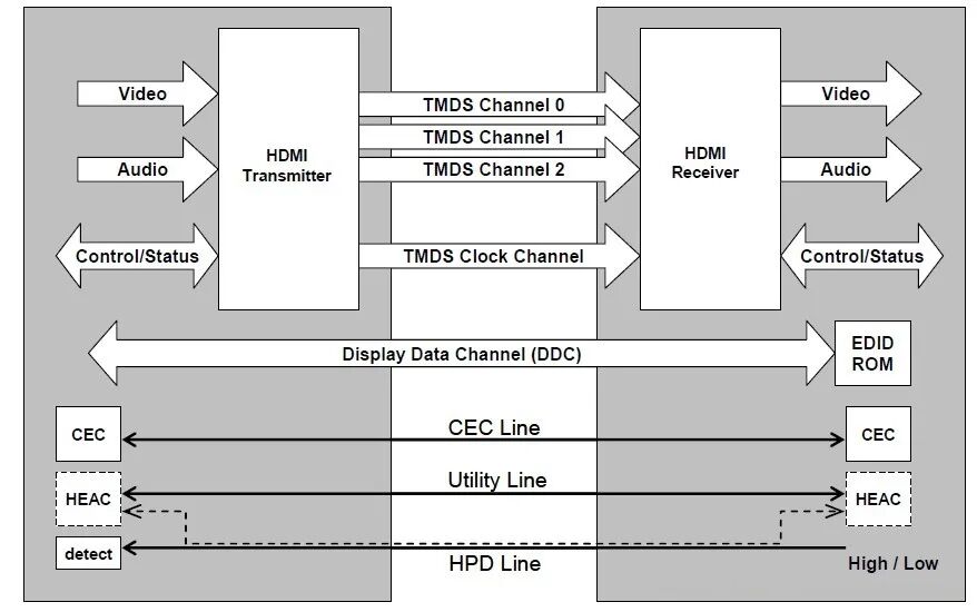

二、HDMI物理结构
FPGA
上图就是HDMI block结构图,可以看出HDMI在传输 数据时,是经过三对差分信号传输数据和一对差分信号传输clock。其他协议暂时没有使用也就不展开说明。 引脚定义在其他博客中也有很多说明,包括在各个厂家购买的开发板上也有详细说明,如果需要的话可以自己在网站中寻找一下。

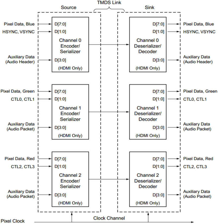

(2)TMDS发送和接收的链接示意图
FPGA
上图是 TMDS 发送端和接收端的连接示意图。DVI 或 HDMI 视频传输所使用的 TMDS 连接通过四个串行通道实现。对于DVI来说,其中三个通道分别用于传输视频中每个像素点的红、绿、蓝三个颜色分量(RGB44格式)。HDMI 默认也是使用三个 RGB 通道,但是它同样可以选择传输像素点的亮度和色度信息(YCrCb44或YCrCb 42格式)。第四个通道是时钟通道,用于传输像素时钟。独立的 TMDS 时钟通道为接收端提供接收的参考频率,保证 数据在接收端能够正确恢复。 电子零配件
在传输视频图像的过程中,数据通道上传输的是编码后的有效像素字符。而在每一帧图像的行与行之间,以及视频中不同帧之间的时间间隔(消隐期)内,数据通道上传输的则是控制字符。每个通道上有两位控制信号的输入接口,共对应四种不同的控制字符。这些控制字符提供了视频的行同步(HZYNC)以及帧同步(VSYNC)信息,也可以用来指定所传输数据的边界(用于同步)。对于 DVI 传输,整个视频的消隐期都用来传输控制字符。而 HDMI 传输的消隐期除了控制字符之外,还可以用于传输音频或者其他附加数据(例如字母信息),4-bit 音频和附加数据将通过 TERC4 编码机制转换成 10-bit TERC4 字符,然后再绿色和红色通道上传输。从上图也可以看出这一差别,即“Auxiliary  Data”接口标有“HDMI Olny”,即它是 HDMI 所独有的接口。如果我们不需要附加数据,只传输视频数据的话,完全可以把 HDMI 接口当做 DVI 接口进行驱动。下图是DVI编码器示意图:

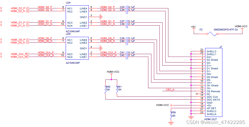

这边直接引用的是黑金AX7050底板的HDMI原理图接口:
FPGA
AZ1045_04F是TVS二极管,防止外面静电对FPGA产生损坏。本次实验只使用到TMDS数据,时钟,相关的管脚约束如下所示:

需要注意的是,TMDS  数据和时钟信号需要在约束文件中指定电平标准为 LVTTL,此时钟约束是黑金AX7050提供的时钟约束。虽然差分信号vivado会在我们引导正极引脚位置后自动对负极进行分配,但是本人在测试后发现没有实现效果所以采用黑金提供的时序约束进行代码编写。 电子零配件

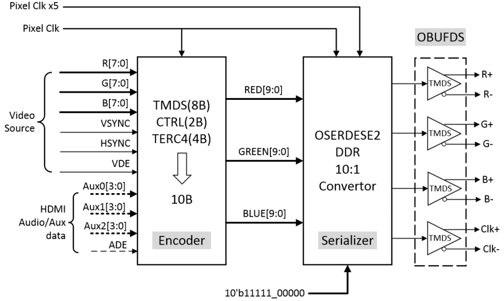

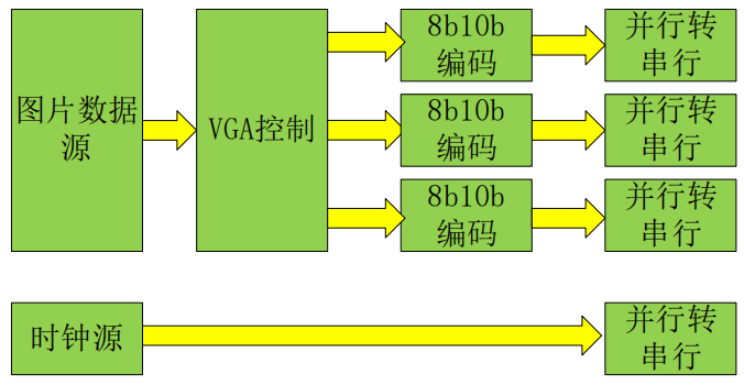

TMDS在逻辑功能上有两个阶段:编码和并转串。编码阶段就是将8bit的像素数据,行场数据分别编码成10bit的数据,在进行并转串设计,分别将RGB以及时钟信号发送出去。整个过程示意图如下:
FPGA
其中详解可以得到如下框图:
FPGA
Encoder模块负责对数据进行编码,即8bit编码成为10bit数据。 电子元件

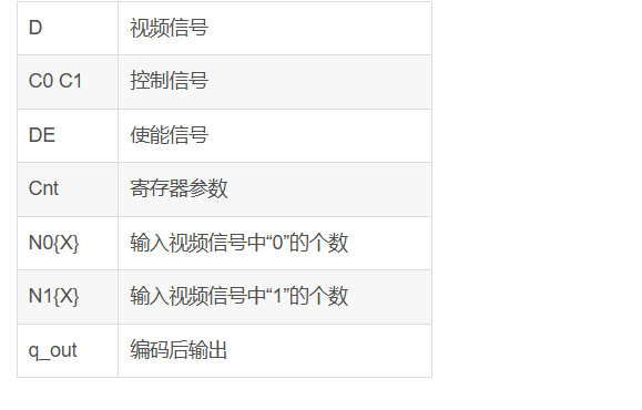

Encoder模块是依据DVI接口规范中TMDS编码算法进行的,不过这部分是在Xilinx官方网站中直接贴出。如果对TMDS编码算法有兴趣的同学可以依据下图算法进行学习:
FPGA
TMDS是DVI接口所定义的,不做深入研究,其中各个参数的定义如下:
FPGA

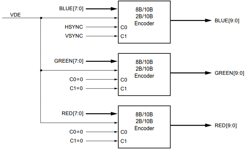

Encoder模块的调用编码完成后例化时需要注意,在Blue里的c0和c1输入的是hsync 和 vsync,另外的颜色通道是不需要的。
例化过程如下:
encode encb (
.clkin      (pixelclk),
.rstin      (rstin),
.din        (blue_din),
.c0         (hsync),
.c1         (vsync),
.de         (de),
.dout       (blue)) ;
encode encr (
.clkin      (pixelclk),
.rstin      (rstin),
.din        (green_din),
.c0         (1'b0),
.c1         (1'b0),
.de         (de),
.dout       (green)) ;
encode encg (
.clkin      (pixelclk),
.rstin      (rstin),
.din        (red_din),
.c0         (1'b0),
.c1         (1'b0),
.de         (de),
.dout       (red)) ;

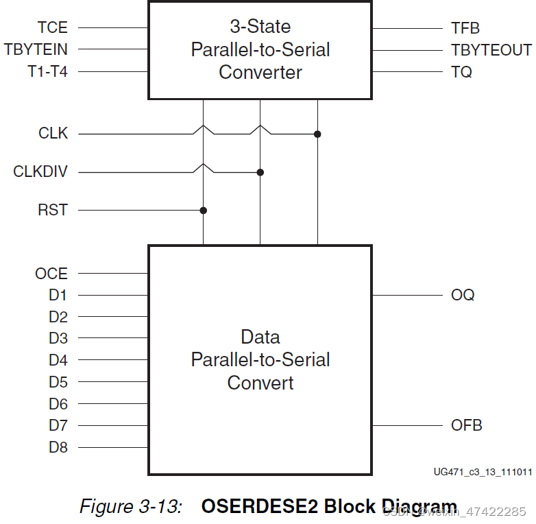

(3)并转串模块 设计

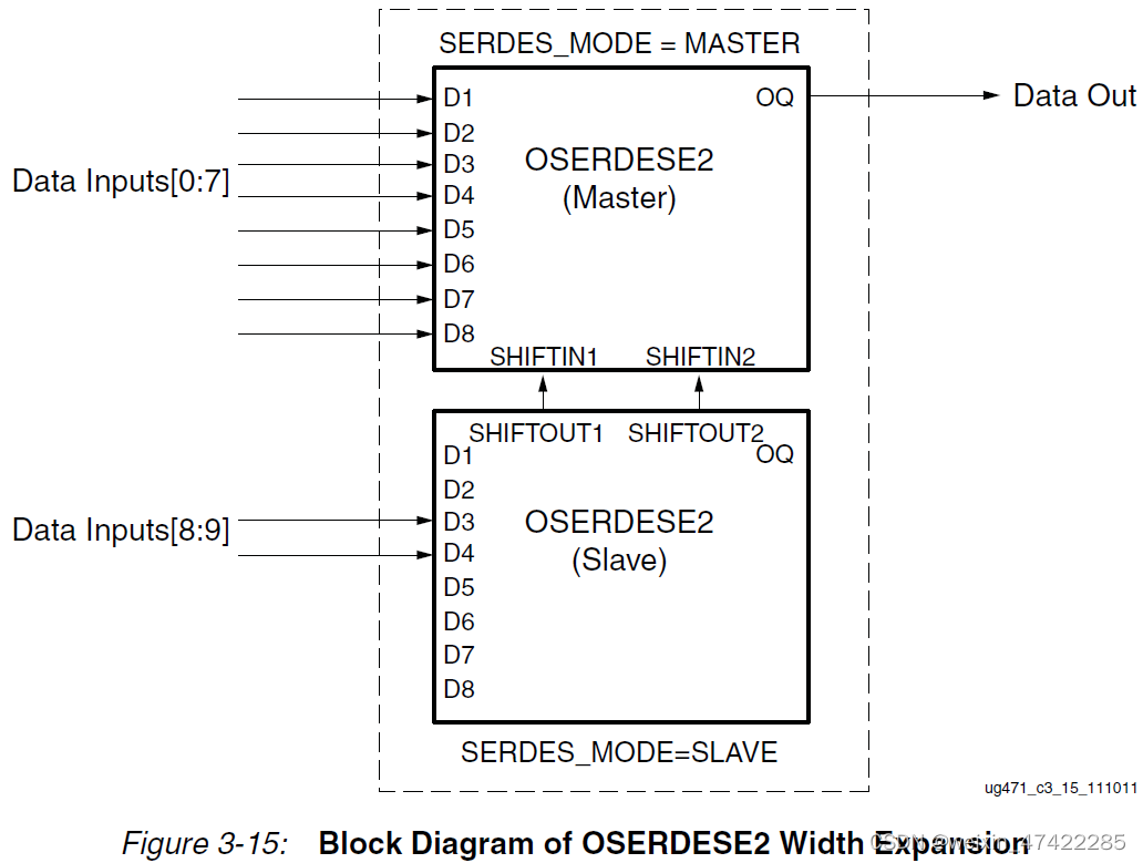

并转串行 模块通过调用 OSERDESE2 原语来实现 10:1 的并串转换。原语是 Xilinx 器件底层硬件中的功能模块,它使用专用的资源来实现一系列的功能。相比于 IP 核,原语的调用方法更简单,但是一般只用于实现一些简单的功能。OSERDESE2 详细介绍见 Xilinx 官方提供的UG768(P338)和UG471(P161)手册(该手册寻找方式和上方寻找例程方式一样)。OSERDESE2 原语模型如下所示:
FPGA
在UG471用户手册中指出如果只采用一个OSERDESE2只能实现8:1的转换速率,当采用10:1或者14:1转换的时候,需要采用两个原语级联的方式。我们需要将 10bit  数据进行串行化,因此根据文档说明,我们需要使用两个OSERDESE2原语进行级联,OSERDESE2 原语的 Master 端承接 10bit 数据的低 8 位,OSERDESE2 原语的 Slave 端的 D1、D2 不使用,D3 和 D4 承接10bit数据的高 2bit,(若是14:1则可以继续使用D5,D6,D7,D8,依然不使用D1,D2)。并将 Slave 的输出 SHIFTOUT1, SHIFTOUT2 连接到 master 的 SHIFTIN1, SHIFTIN2,输入的 10bit 数据将会按照由低位到高位的顺序从  DataOut 端输出。因此可以通过对位宽的拓展实现10:1的转换,转换模型图如下所示:
FPGA

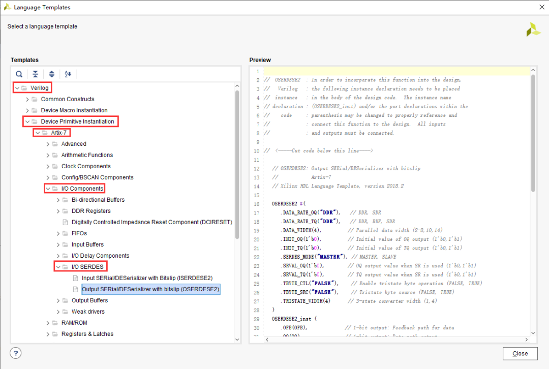

OSERDESE2原语获取方法如下所示:
FPGA
原语的使用可以参考Xilinx提供的手册UG768。这一部分原语的使用本人在使用时出现了问题所以这部分代码就不贴出,后续验证正确,在贴出这段代码。 计算机组件

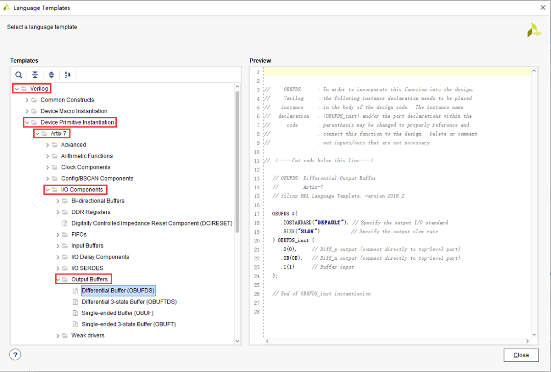

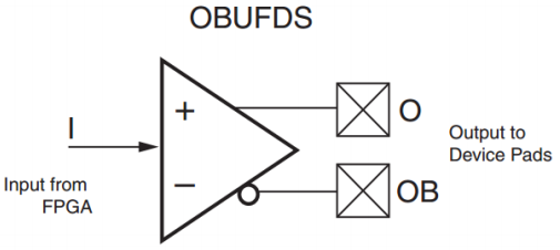

OBUFDS原语用于将三路数据和一路时钟信号转换成差分信号输出,OBUFDS 是差分输出缓冲器,用于将来自 FPGA 内部逻辑的信号转换成差分信号输出,支持 TMDS 电平标准。OBUFDS 原语示意图如下所示:
FPGA
OBUFDS获取途径如下所示:
FPGA
为了程序简单化,可以将此模块也放入上面 Serializer10_1 模块的 OSERDESE2 调用后面,如下所示:

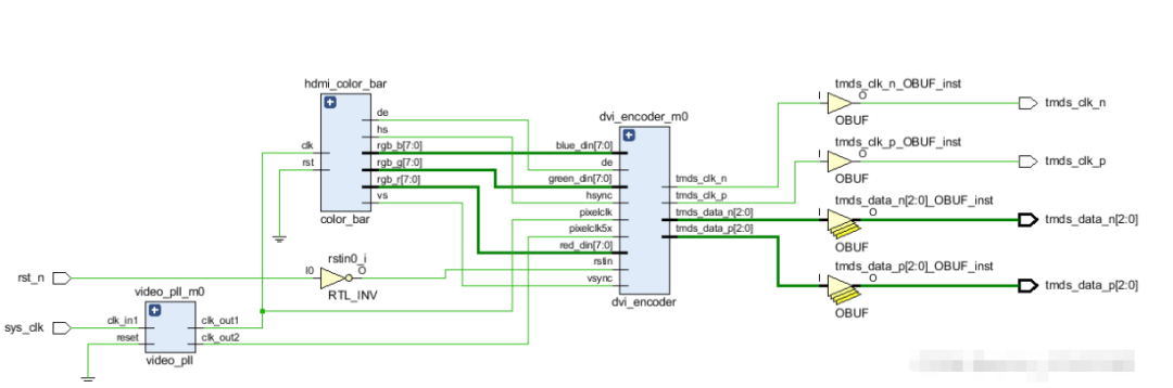

可以看出 HDMI 模块还是比较复杂的,因此我们添加 VGA 时序模块,和 HDMI_trans 模块一起封装成顶层模块,以后可以直接把这个模块拿来用。HDMI_top 的框图如下所示(此模块也是黑金AX7050所提供的代码生成的模块):
六、上板现象:
建立工程,编译下载后会产生一个彩条。
