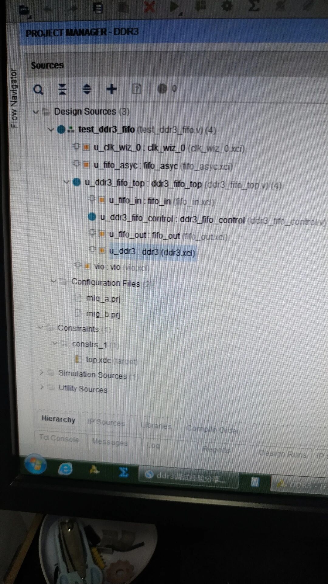

如何将DDR3配置成一个大型FIFO
XILINX FPGA DDR3 verilog代码,将DDR3配置成一个大型FIFO,使用简单方便,可用于大数据量的 缓存,直接联系默认为DDR3。 同时也有8通道的DDR4驱动(需单沟通):Xilinx DDR4多通道读写防冲突设计,可实现8个通道同时读写DDR且不冲突问题,每个通道读写接口简单,操作独立,可同时实现最高8个通道的读写请求,有设计说明文档
玩过FPGA的朋友都知道,DDR存储器 的操作就像谈恋爱——初始化要耐心,时序控制得精准,稍不留神就给你闹脾气。不过今天咱们要聊的是怎么把DDR3变成人见人爱的傻白甜,以及如何让DDR4上演"八通道齐飞"的好戏。
先说说这个DDR3大型FIFO的实现。想象一下,你有个数据吞吐量爆炸的实时视频处理系统,本地BRAM根本扛不住。这时候掏出DDR3当缓存,直接把它包装成个超大号FIFO,开发者只需要关心写数据和读数据两根信号线,这酸爽!

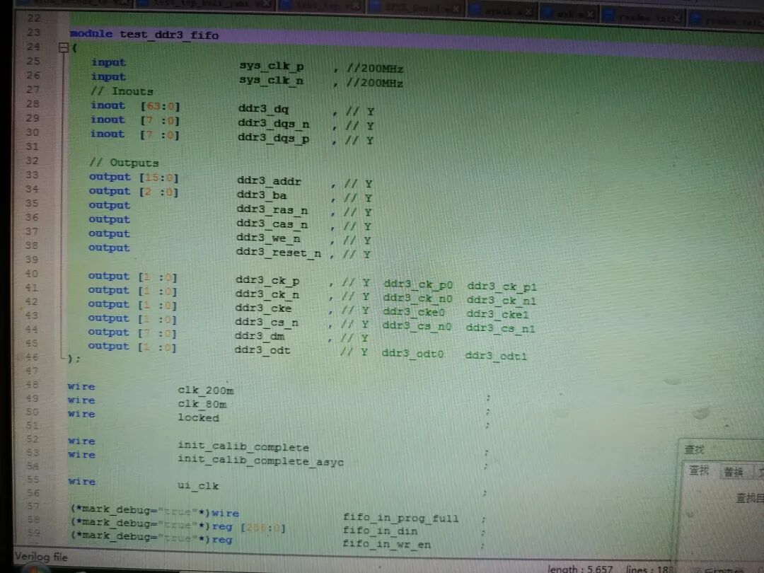

来看段灵魂代码:
module ddr3_fifo #(
    parameter DATA_WIDTH = 256,
    parameter ADDR_WIDTH = 28
    input wire wr_clk,
    input wire wr_en,
    input wire [DATA_WIDTH-1:0] wr_data,
    output wire almost_full,
    input wire rd_clk,
    input wire rd_en,
    output wire [DATA_WIDTH-1:0] rd_data,
    output wire almost_empty
// 核心玄机在这俩指针
reg [ADDR_WIDTH:0] wr_ptr = 0;
reg [ADDR_WIDTH:0] rd_ptr = 0;
// 跨时钟域同步用格雷码
wire [ADDR_WIDTH:0] wr_ptr_gray = wr_ptr ^ (wr_ptr >> 1);
wire [ADDR_WIDTH:0] rd_ptr_gray = rd_ptr ^ (rd_ptr >> 1);
// DDR3控制器黑盒子
ddr3_controller u_ddr3 (
    .clk(wr_clk),
    .addr(wr_ptr[ADDR_WIDTH-1:0]),
    .wr_data(wr_data),
    .wr_en(wr_en & ~almost_full),
    .rd_clk(rd_clk),
    .rd_addr(rd_ptr[ADDR_WIDTH-1:0]),
    .rd_data(rd_data),
    .rd_en(rd_en & ~almost_empty)
// 空满判断有门道
assign almost_full  = (wr_ptr - rd_ptr) > (2**ADDR_WIDTH - 512);
assign almost_empty = (wr_ptr - rd_ptr) < 512;
always @(posedge wr_clk) begin
    if(wr_en && !almost_full)
        wr_ptr <= wr_ptr + 1;
end
always @(posedge rd_clk) begin
    if(rd_en && !almost_empty)
        rd_ptr <= rd_ptr + 1;
end
endmodule
这段代码的精髓在于用双指针模拟FIFO行为。wrptr和rdptr就像两个追尾的赛车,永远保持安全距离(almost_full/empty)。格雷码转换确保跨时钟域不会翻车,DDR3控制器内部则封装了所有PHY配置、刷新控制等脏活累活。DDR3
实际使用时画风是这样的:

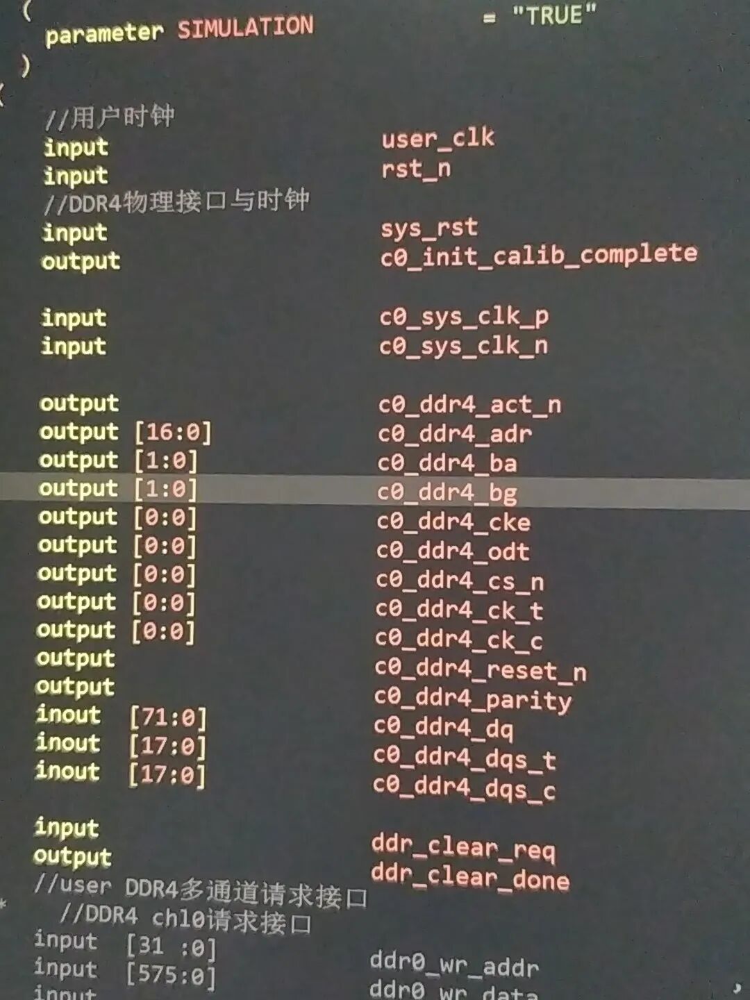

如果说DDR3的FIFO化是基础操作,那DDR4的多通道设计就是进阶玩法了。想象一下8个熊孩子(通道)同时要抢DDR4这个玩具,我们的仲裁器得是个超级育儿师。

单个通道的接口简单到哭:
ddr4_channel #(.CHANNEL_ID(0)) u_ch0 (
    .clk(sys_clk),
    .cmd_valid(cmd_valid_0),
    .cmd_addr(cmd_addr_0),
    .wr_data(wr_data_0),
    .rd_data(rd_data_0),
    .ready(ready_0)
每个通道独立操作自己的地址空间,背后的仲裁、刷新、bank管理统统封装在底层。开发者要做的就是:"我要读这个地址"、"我要写那个数据",其他交给黑盒子。
不过要注意,DDR4的多通道可不是简单的多复制几份控制器。共享的PHY时钟树得精心设计,尤其是Vivado里做时序约束时,得给每个通道的路径加上group约束。有一次偷懒没加,结果眼图睁开度直接从0.3UI掉到0.15UI,数据误码率飙升,那真是血的教训。
