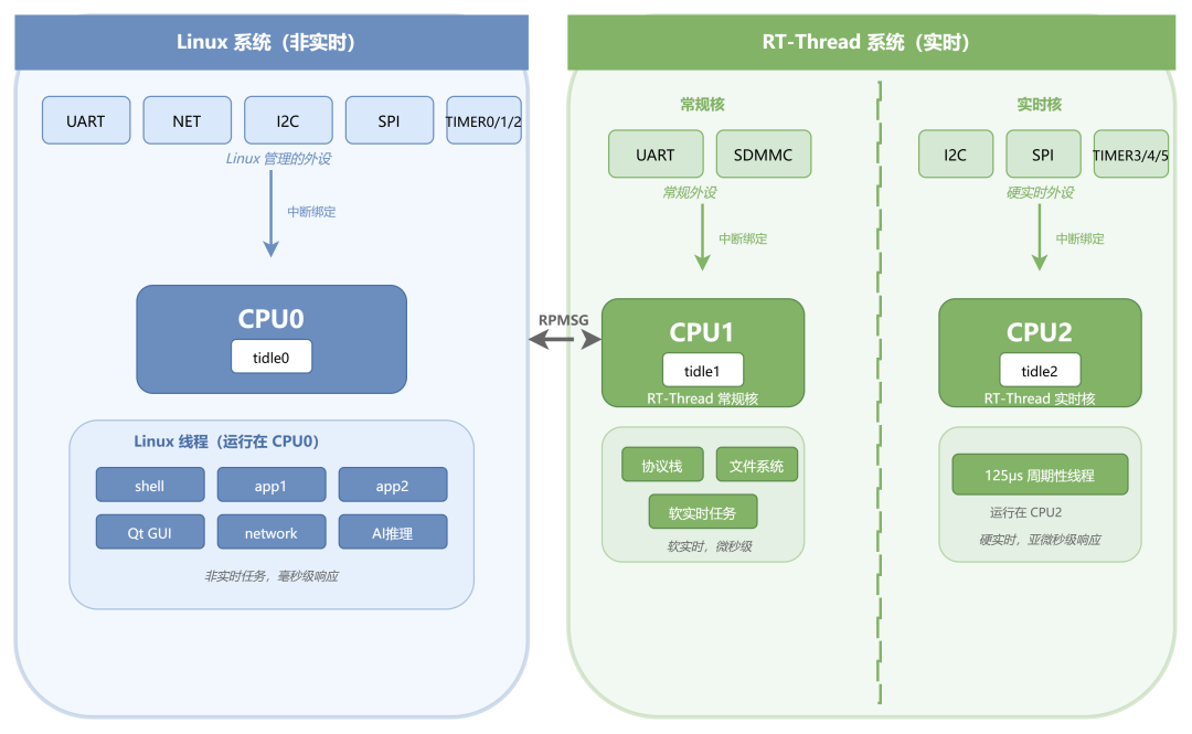

2.1 CPU 核隔离 —— 任务的物理分区
CPU 核隔离是外设隔离的基础。睿擎平台采用精细化的 1 (Linux) + 2 (RT-Thread) 核心划分方案,并在 RT-Thread 内部进一步实现了常规任务与实时任务的物理隔离:
核心
归属系统
任务类型
职责范围
CPU0
Linux
非实时任务
图形界面、网络协议栈、AI 推理、常规外设中断处理
CPU1
RT-Thread
常规实时任务
协议栈处理、文件系统、软实时任务、一般外设管理
CPU2
RT-Thread
硬实时任务
周期性实时任务、硬实时外设独占、中断响应
核心隔离优势
Linux 独立隔离:Linux 独占 CPU0,其内部调度完全不受 RT-Thread 影响
RT-Thread 内部双级隔离:CPU1 负责常规软实时任务,CPU2 专用于硬实时任务,确保最高优先级任务不受任何干扰
确定性保障:即使 CPU1 上的常规 RT-Thread 任务负载饱和,CPU2 上的硬实时任务响应时间仍稳定在微秒级

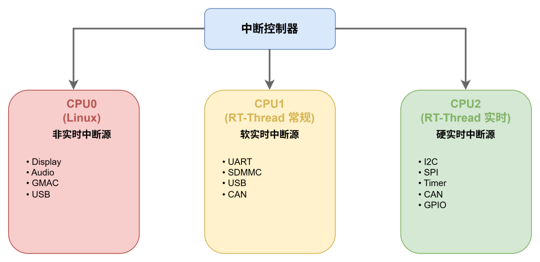

中断是外设与 CPU 之间的通信桥梁。中断隔离的核心是通过 中断亲和性(Interrupt Affinity) 机制,将不同外设的中断路由到指定的 CPU 核心。在睿擎平台的 1+2 架构下,中断隔离分为三个层级:
RT-Thread

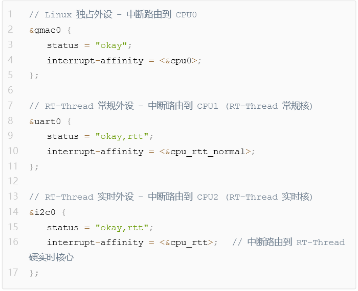

关键配置:在设备树中通过 interrupt-affinity 属性指定中断绑定关系:
RT-Thread
隔离效果
硬实时外设(如 I2C、SPI、Timer)中断响应时间稳定在 1~3 微秒,不受任何其他任务影响
常规实时外设(如 UART、SDMMC)中断绑定到 CPU1,确保基本的实时性
非实时外设(如 Display、Audio)中断绑定到 Linux 的 CPU0,与 Linux 调度协同工作

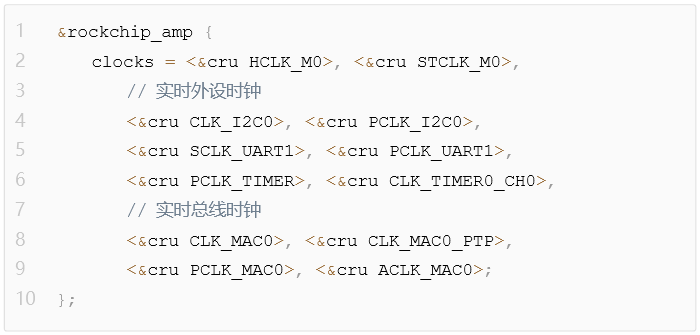

每个子系统需要独立管理自身的时钟树。睿擎平台通过 rockchip_amp 节点为 RT-Thread 系统分配专属时钟:
RT-Thread
隔离效果
两侧时钟域完全独立,不会出现时钟冲突
RT-Thread 侧可独立控制实时外设的时钟频率和功耗
Linux 侧无法意外关闭 RT-Thread 正在使用的时钟

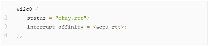

步骤一:声明外设归属
通过 status 属性将 I2C0 声明为 RT-Thread 管理:
RT-Thread

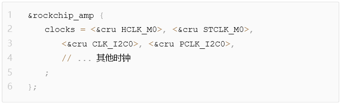

步骤二:分配时钟资源
将 I2C0 的控制器时钟加入 rockchip_amp 时钟列表:
RT-Thread
