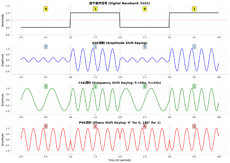

需要传递的信息说来也很简单,就是0和1。我将信息打包成为码元,为了让接收端更完整准确地接收信息,每个码元都需要持续一段时间。最开始我每一个比特都打包,用高振幅携带1这个包裹,低振幅携带0这个包裹,接收端就可以根据我的振幅高低去判断我携带的信息比特。稍稍变通一下,除了振幅,我还可以改变自己的频率,高频率代表1,低频率代表0,或者相位,0度代表0,180度代表1。三种方式,随接收端选择,我真是个贴心的信使。

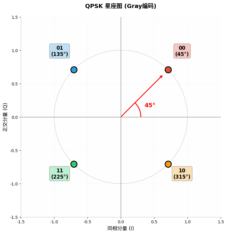

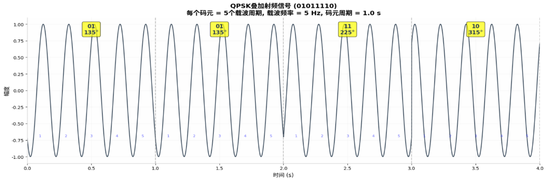

可慢慢我发现,这个方法效率太低啦。新的kpi已经出现,怎么能够停滞不前。每个比特都打包太慢了,两个比特一起打包效率翻倍啊!我一盘算,两个比特打包,也就00、01、11、10四种状态,我有那么多振幅相位频率可以变,这几种也就小case啦。出于省事,我选择用相位来携带这些信息。因为在送信的路上难免会沾染到各种各样的噪声,我需要让码元之间的区别尽可能地大,以免受影响的码元黏在一块难以区分。四种相位,相差90度是最好的选择。
数字调制

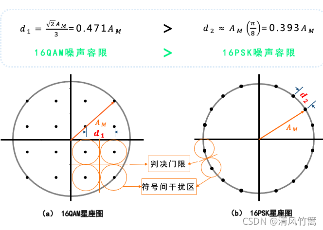

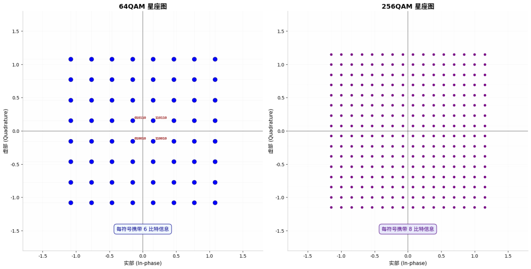

从此我打通了任督二脉,开始给信息比特分组打包。从两个比特,涨到三个比特、四个比特……四个比特一起打包会有16种状态,只用相位来区分的话,叠加上噪声会很容易混淆。比如0000的码元,噪声让相位偏离太多,就容易被接收端误判成邻近的0001或者1000。所以我开始用相位和振幅一起来携带码元,增大它们之间的区分度,接收端更好判断,慢慢我也可以打包更多的信息比特啦。

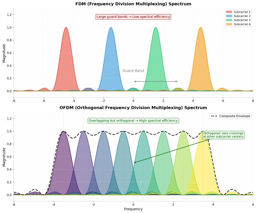

PART.02      OFDM(正交频分复用)
信息爆炸时代,信息传输需求量可太大了,巨大的就业缺口啊,也是被咱赶上了。我的兄弟姐妹纷纷投入这个行业,我们在各自的频段都有光明的未来。随着信息传输量的增加,我们开始通力合作,组成一个传输小组,在相近的频率同时传输信息,共同送达同一个目的地。为了防止相互干扰,组内成员在频域上有各自的地盘,主要工作区域互不重叠。但可用的频率范围只有那么大,各自的工作区域分隔越开,能参与传输的个体就越少,舒适但不高效。那互不干扰的最小频率间隔是多大呢?经过一番精密的计算,这个值应该等于码元时间的倒数。所以我们挤挤挨挨,多管齐下,保持着恰到好处的边界,争把每一寸频域资源利用到极致。
数字调制

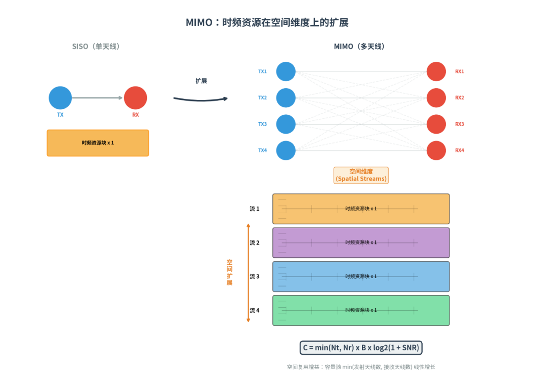

我们携带信息从发射端的端口出发,一路风雨无阻送达接收端的端口。宽阔的道路有更大的频率范围,就能容纳更大的传输小组。传输路径不同,我们耗费的体力、沾染的噪声、送达的时间都各有不同。最理想的当然是笔直空旷的大道啦,但我们可没有导航,空间中路径那么多,哪条能走通就走哪条,全都送到接收端。这会带来一些问题,但我们自有办法处理。条条大路通罗马,如果传输路径之间能互不相干,那即便我们在同一个频率上传输信息,也不会互相影响,效率超级加倍啊。没有条件就创造条件,收发双方给我们提供了更多的出发和到达端口,我们则成立专门的侦察小组探查路况,为创造不相干路径提供参考。
