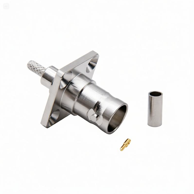

该连接器采用 BNC母头(内孔) 接口形态,通过标准双销钉 卡口式快锁结构 实现与BNC公头插拔件的快速插拔与可靠连接——只需旋转四分之一圈即可完成锁紧或分离,插拔手感顺滑且锁定牢固,特别适合需要频繁插拔或快速组装的测试与工程环境。其 4孔法兰盘 配合安装孔实现与机壳面板的 四点牢固固定——相较于传统两孔法兰,4孔设计在振动、冲击等恶劣工况下具有 更高的抗松动性与对位精度,尤其适用于大尺寸线缆连接或频繁插拔场景。其 直型垂直安装式 结构设计,配合 焊片式(Solder Tab) 尾部引出,便于与内部线缆进行可靠焊接。产品总长 30mm,法兰尺寸 18.5mm × 12.7mm,结构紧凑。内导体采用 磷铜镀金,外导体采用 黄铜镀镍,频率覆盖 DC ~ 4GHz,是各类面板级高频互连与批量应用的优选方案。

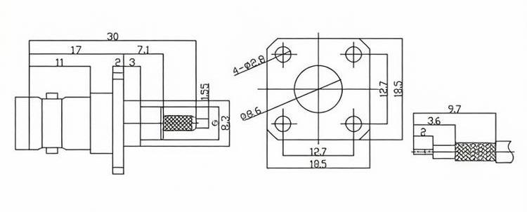

推荐安装孔严格按照图示孔径尺寸开孔,确保安装同轴度

在4孔法兰面板连接器的安装中,法兰四个安装孔的孔位精度及对侧两个孔的平行度直接影响连接器的安装垂直度与对心精度。相较于两孔法兰,4孔法兰虽然固定更牢固,但对面板开孔加工精度的要求也更高——任何孔径偏差或位置偏移都可能导致安装后连接器受力不均、壳体变形甚至影响插拔手感。德索(DOSIN)通过提供 精确的推荐安装孔尺寸图严格的出厂4孔位置度检测,正是为了解决“4孔安装对位不准导致壳体受力变形、长期使用后松动、插拔手感异常”这一面板安装场景的普遍痛点。
如需获取本系列BNC连接器的详细 机械尺寸CAD图纸面板开孔推荐规范,或需要申请 工厂批发询价免费样品评估,欢迎在下方留言,或直接联系德索的在线客服。我们的高频射频技术支持团队将在第一时间为您提供全面的选型配合。
