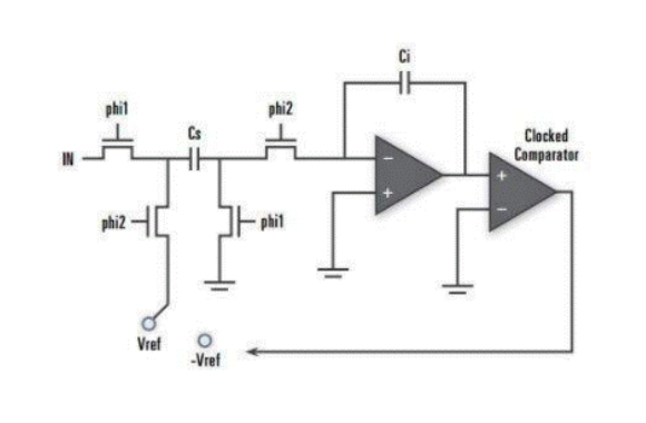

采样开关闭合时,ADC脚发生了什么?
采样保持电路由开关、采样电容和缓冲或转换核心组成。采样阶段开关闭合,电容跟随输入充电;保持阶段开关断开,电容上的电压在转换期间尽量不变。
如果上一次采样电压和这一次不同,采样电容就需要补充或释放电荷。电荷来自外部信号源,经过驱动器输出阻抗、串联电阻、走线和开关导通电阻到达电容。

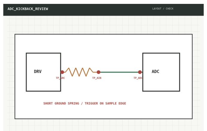

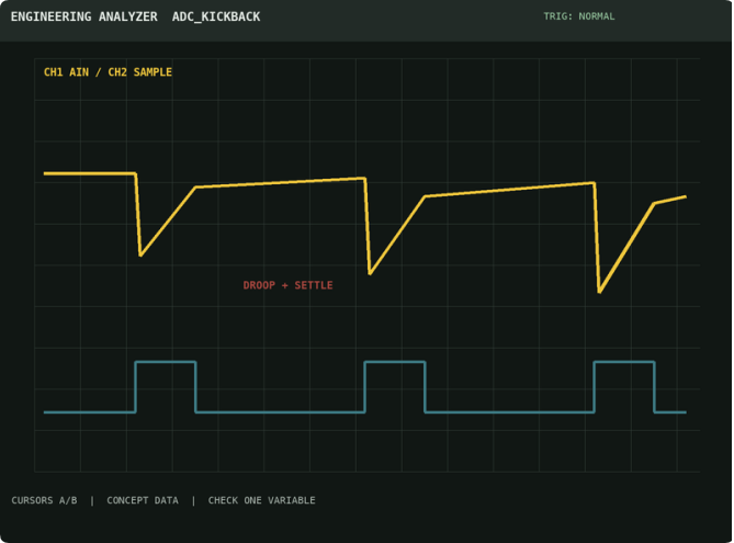

示波器应该钩在哪个节点?
触发源选采样时钟、转换开始信号或可对应采样事件的GPIO。一个通道测ADC脚,另一个通道测驱动器输出,探头使用短地弹簧,避免长地线把高频尖峰放大。
若驱动器输出稳定而ADC脚有短促下陷,说明串联网络和采样电容在本地交换电荷;若两个节点都明显下陷,驱动器输出能力或供电回路也要进入排查。

怎样只改源阻完成一次验证?
固定输入电压、采样率、通道、布局和输入电容,只把源电阻换成较小值,或临时加入合适的缓冲器。记录ADC脚下陷幅度、恢复时间和转换码变化。
若源阻降低后下陷更快恢复、码值更接近稳定结果,就能把证据落到充电路径。若变化不明显,再检查参考源、地回路、时钟串扰和输入共模范围,避免把第二条失效链硬塞进同一结论。
1. 锁定采样事件用时钟或转换信号触发。
2. 缩短测量回路在ADC脚直接观察建立。
3. 只改源阻比较下陷、恢复和转换码。
