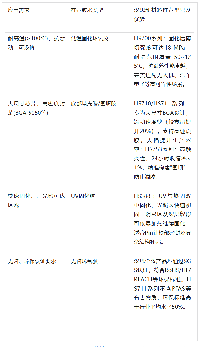

针对不同应用需求,结合汉思新材料(Hanstars汉思)的产品矩阵,我们为您整理了以下精准选型建议:
芯片保护
总结
芯片四角固定的首选方案为单组份、无卤、低温固化的环氧树脂胶高性能底部填充胶。它们在粘接强度、热应力缓冲、工艺适配性和长期可靠性之间取得了最佳平衡,广泛应用于通信、汽车电子、工控及消费电子等领域。
