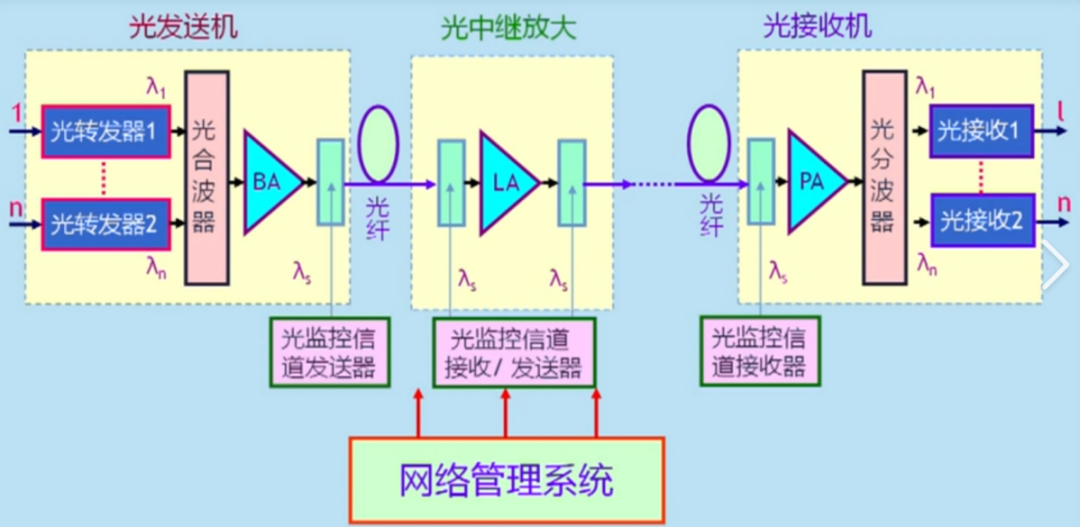

1. 发射端
一条完整的光通信链路主要包括四个部分。首先终端将信息处理为电信号,随后,激光器或发光器件将这些电信号转换成高速闪烁的激光。每一次闪烁都代表着“0”和“1”,一次次闪烁构成数字信息并发射出去。
02
 2. 光纤传输

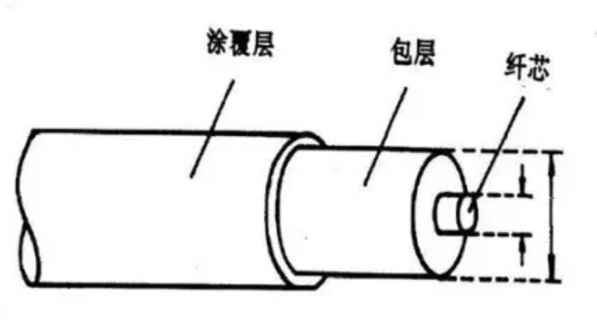

激光进入光纤后,会在光纤内部不断发生全反射,因为全反射损耗较低,所以光信号能够沿着光纤进行长距离传播。
    虽然普通光纤的直径只有约125微米,比一根头发丝还要细,但能承载巨大的数据流量。
03
 光放大器
光信号在光纤中传输会产生衰减,所以每当光传输几十上百公里后就需要光放大器对信号进行放大。光放大器无需将光信号转换成电信号再重新转换成光信号,因此大幅提高了传输效率。
04
 接收端
    光信号到达目的地后,光电探测器将光信号重新转换为电信号,再交给计算机、手机或服务器进行处理。
    整个过程描述起来很复杂,但几乎是在瞬间完成的。

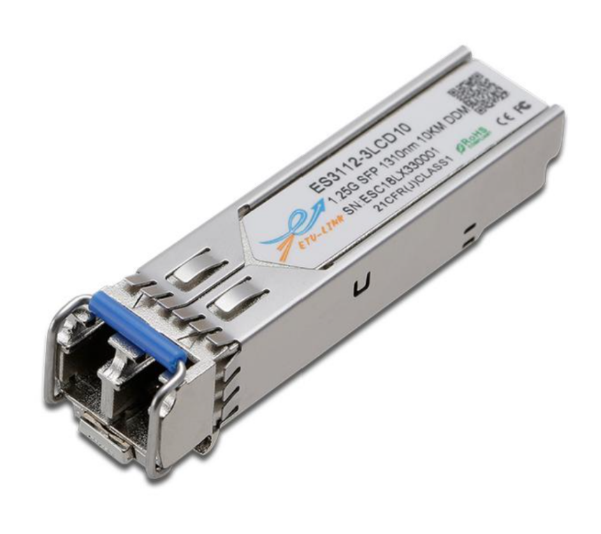

光模块(Optical Transceiver)
    负责电光转换和光电转换,是交换机、服务器之间的重要连接设备。

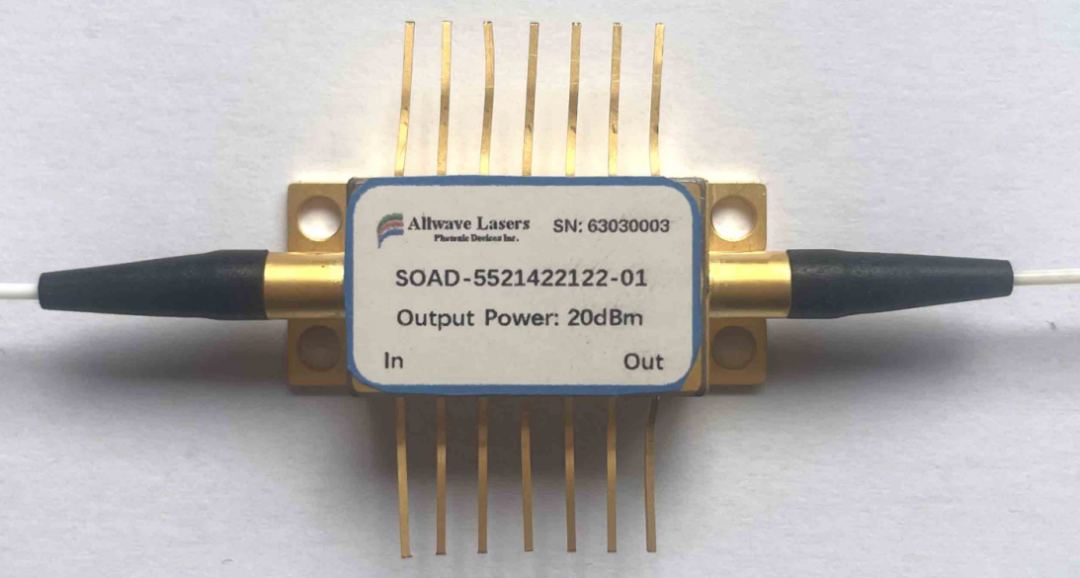

 光放大器(EDFA)
用于放大光信号,是骨干网络和远距离传输的重要组成部分。

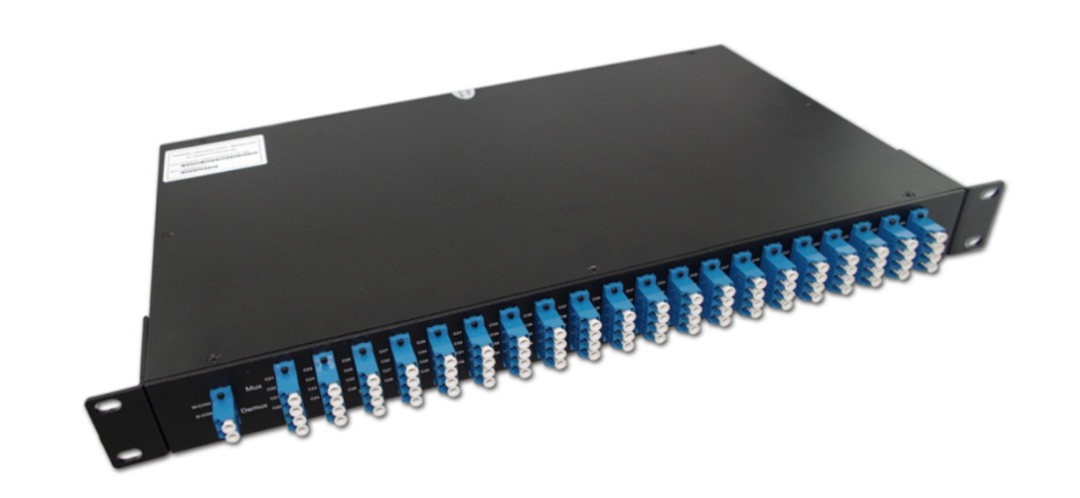

 波分复用设备(WDM)
可以让不同波长的光同时在一根光纤中传输,相当于把单车道扩展成数百车道,大幅提升光纤信息容量。
