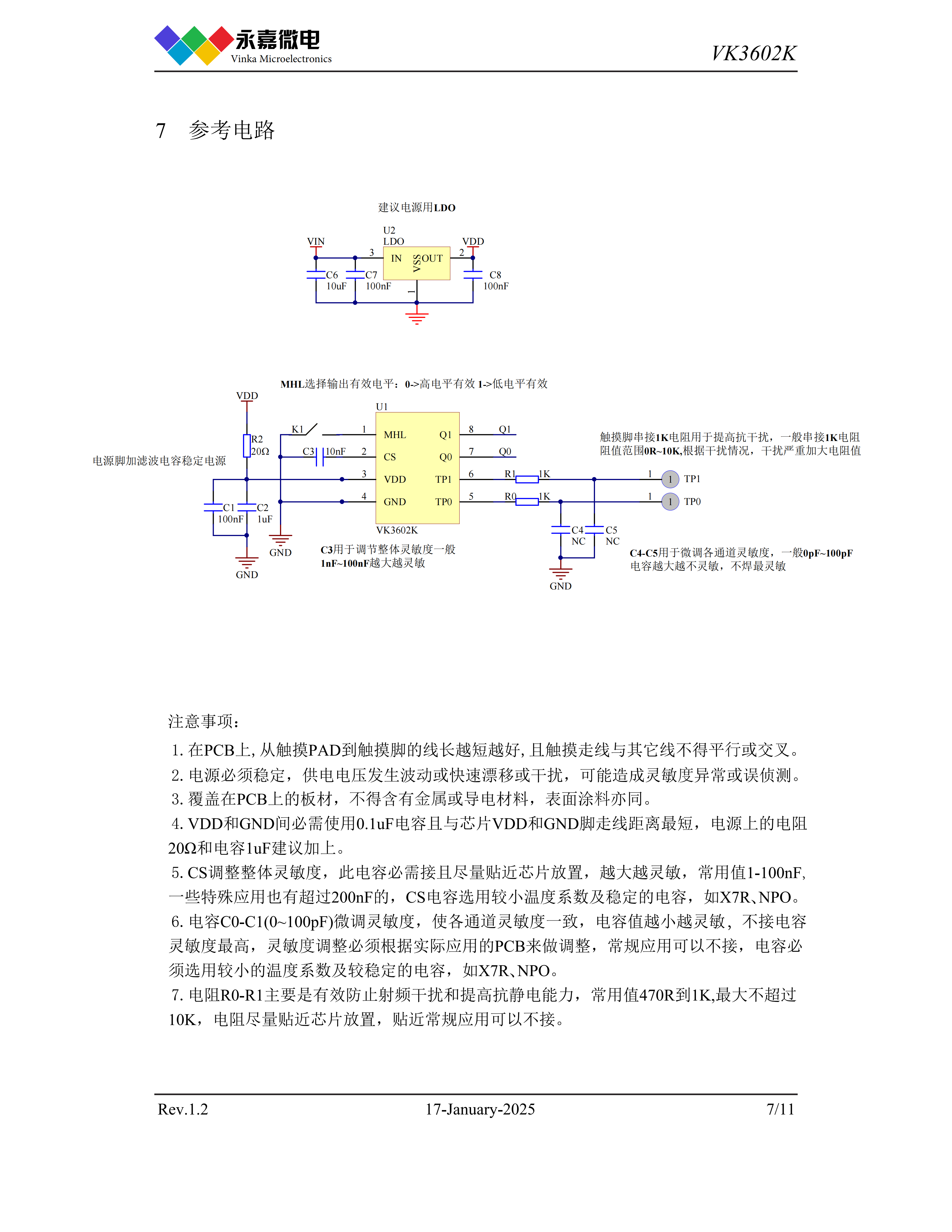

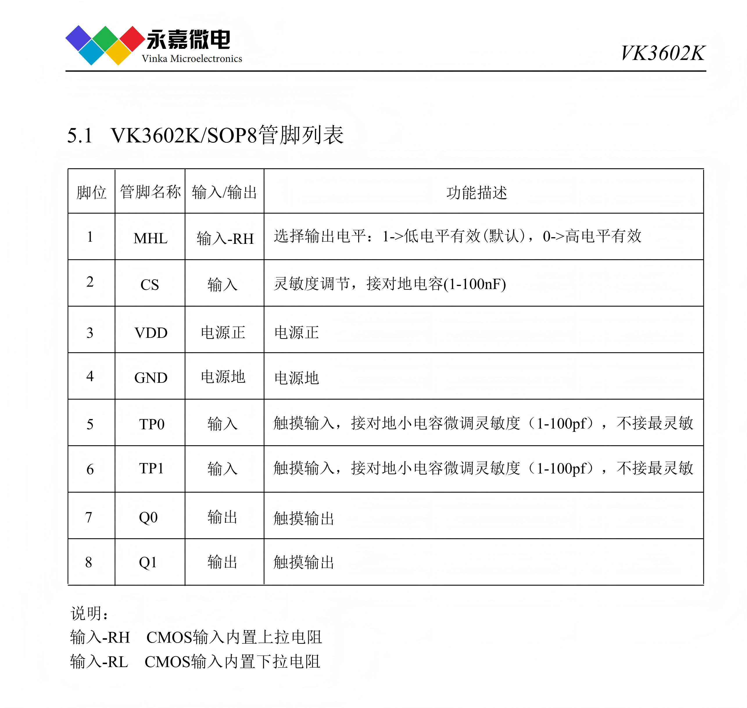

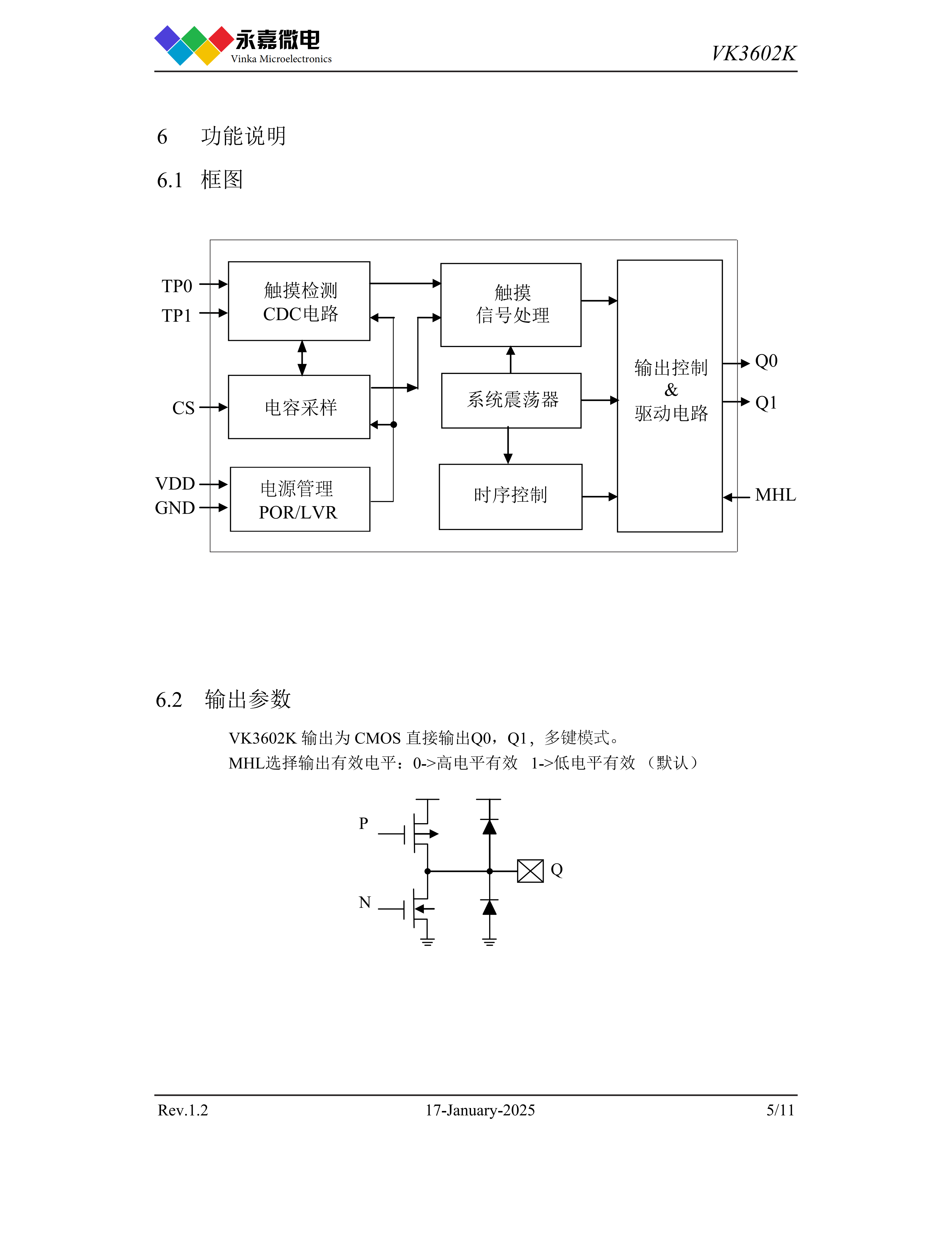

VK3602K是2通道触摸检测芯片,抗干扰能力强,穿透能力高,宽工作电压,静态电流小。可替代传统按键,使产品面板防水防尘、密封隔离、坚固美观,非常适用于那些体积小,抗干扰要求高,功耗要求小的电子产品。上电时可通过IO脚选择输出电平,多键模式,直接输出。芯片内部采用特殊的集成电路,具有高电源电压抑制比,可减少按键检测错误的发生,此特性保证在不利环境条件的应用中芯片仍具有很高的可靠性。
产品品牌:永嘉微电VINKA
产品型号:VK3602K
封装形式:SOP8
最新年份,原装正品
ICIC
特点
• 工作电压 2.4-5.5V
• 工作电流 60.0μA@VDD=3.0V
待机电流 8.0μA@VDD=3.0V
• 上电复位功能(POR)
• 低压复位功能(LVR)
• 触摸输出响应间时 工作模式 60mS ,待机模式160m
• 通过CS脚接对地电容调节整体灵敏度,电容值范围1-100nF,电容值越大越灵敏,不允许不接电容。
• 各触摸通道接对地小电容微调灵敏度,使各通道灵敏度一致,电容值范围1-100pF,电容值越大越不灵敏,不接电容最灵敏。
• 内置按键消抖,无需外部软件再消抖• Q0-Q1脚为输出,直接输出,多键模式输出电平由MHL脚选择为高电平有效或低电平有效
• 上电后约有0.25秒的稳定时间,此时所有功能都被禁止,此期间内不要触摸检测点
• 根据环境变化自校准参数.
• 比较容易通过 EMC 测试
• HBM静电4KV-8KV(Class 3A)
• 封装SOP8(150mil)((4.9mm x 3.9mm PP=1.27mm)
