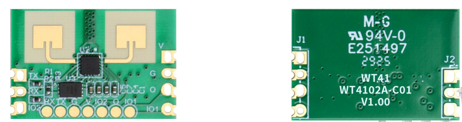

针对这一诉求,唯创知音推荐了自研的WT4102A-C01L雷达模块
01
在距离匹配上
WT4102A-C01L将检测范围精准收束在0.3-0.5米区间。恰好与猫砂盆的空间尺度严丝合缝——既不会因探测范围过大而"看得太远",误将盆外动静纳入判断,也不会因过近而遗漏猫咪在盆内的真实状态。
02
在安装适配上
模块延续顶部安装方案,能够稳定覆盖猫砂盆内部区域,让"猫在盆内"这件事,从模糊的概率判断变成清晰的状态确认。
03
在核心功能上
WT4102A-C01L能够稳定识别猫咪"进入/离开"的动态状态,为设备的自动翻转清理提供精准的触发信号——猫咪何时来、何时走,模块心中有数,清理机构才能真正做到"猫走即清",而非"疑似猫走就清"。

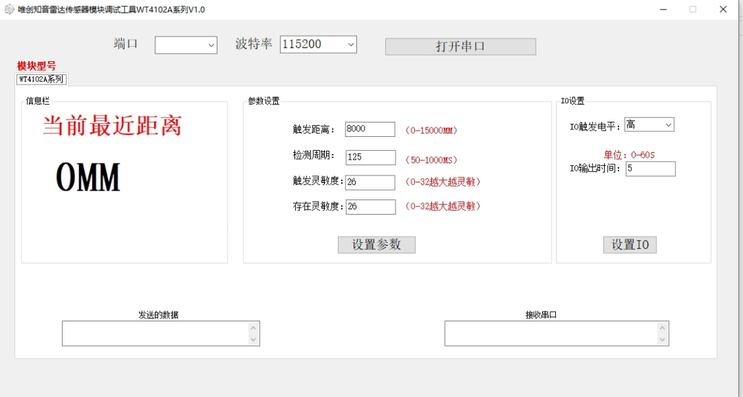

为您配齐一站式通讯调试与参数配置工具
我们还提供了相关的技术调试工具,能帮助工程师快速完成 WT4102A-C01L 雷达模组的参数配置、通信调试与数据验证,降低协议开发和联调成本。
协议支持 UART 与 IIC 两种通信方式,可完成传感器参数配置、目标数据读取、点云数据获取、距离谱数据获取及主动上报等功能,同时支持检测距离、灵敏度、检测模式、IO 输出方式等参数的在线配置与验证,为工程师提供从协议调试、数据解析到功能验证的一站式开发调试能力,加快产品集成与项目开发进度。
