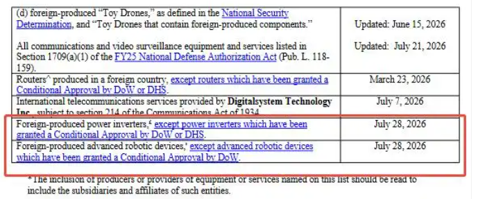

7月28日,美国FCC(Federal Communications Commission)正式将Foreign-produced Power Inverters(外国生产的电力逆变器)纳入Covered List。
很多媒体第一时间关注的是两个问题:
这是新的贸易限制吗?
中国逆变器出口会不会受到影响?
资本市场也迅速给出了反应。
但如果把FCC公布的文件完整读下来,会发现它反复提到几个关键词:
  • National Security(国家安全)
  • Supply Chain(供应链)
  • Equipment Authorization(设备授权)
换句话说,FCC真正讨论的,并不是逆变器效率高不高,而是:
未来越来越多具有联网能力的逆变器接入电网之后,它们是否属于一套"可信基础设施"。

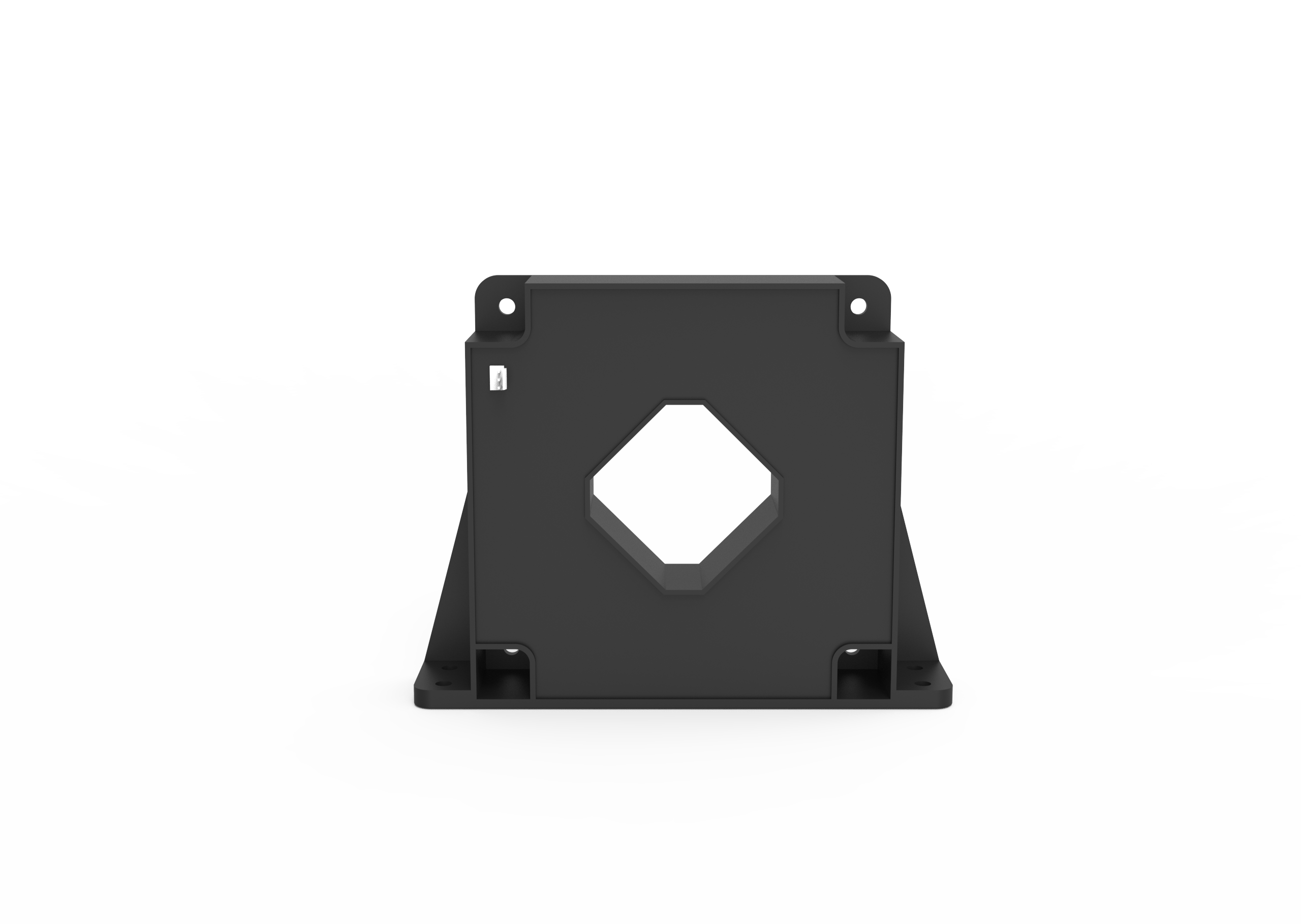

过去IGBT时代,10kHz左右的开关频率下,开环霍尔已经能够满足大多数应用。
但是随着1200V SiC MOSFET逐渐普及,很多PCS、SVG、风电变流器开始把开关频率提升到几十千赫甚至更高。
这时候,电流检测已经不仅要求"测得到",更要求"跟得上"。
很多工程师都会关注两个指标:
带宽(Bandwidth)
以及
响应时间(Response Time)。
原因很简单。
如果电流传感器响应存在明显延迟,那么DSP看到的就不是"现在的电流",而是几十微秒之前的电流。
对于高速控制而言,这种延迟会直接影响控制环路的稳定性。
因此,在越来越多的大功率新能源设备中,闭环霍尔(零磁通)重新受到关注。
它的优势并不是量程更大,而是在:
  • 更高线性度
  • 更快动态响应
  • 更低零点漂移
  • 更好的温度稳定性
对于MW级PCS、风电变流器等连续运行设备来说,这些指标比单纯的成本更重要。

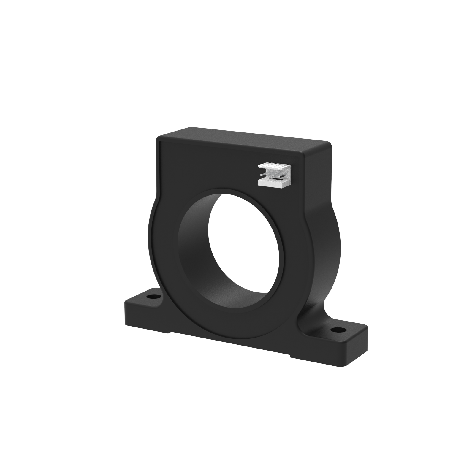

当绝缘逐渐老化时,最先出现的往往不是大电流故障,而是微小漏电流。
举个例子。
一台7kW交流充电桩正常工作时,交流侧工作电流约为32A。
而B型剩余电流保护要求检测的直流漏电,仅为6mA。
两者相差超过5000倍。
真正困难的不是测出来。
而是在经历高温、低温、电磁干扰以及长期老化之后,仍然能够稳定识别毫安级甚至更低量级的变化,而不会频繁误报。
因此,近年来磁通门等高稳定性检测技术开始越来越多地用于剩余电流检测、绝缘监测等场景。
