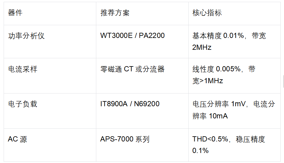

[]()3.1 功率测量链路设计
AC输入 → 精密分流器/CT → 功率分析仪 → 数据处理
DC输出 → 四线制采样 → 电子负载
关键器件选型要点
效率测试

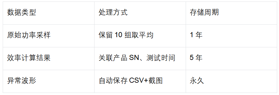

[]()4.3 数据治理与异常检测
高精度测试会产生大量原始数据,需建立数据治理机制:
效率测试
异常检测规则
同一负载点连续3次效率波动>0.5% → 触发仪器校准检查
PF<0.95 → 标记PFC电路异常
THD>5% → 标记输入滤波异常

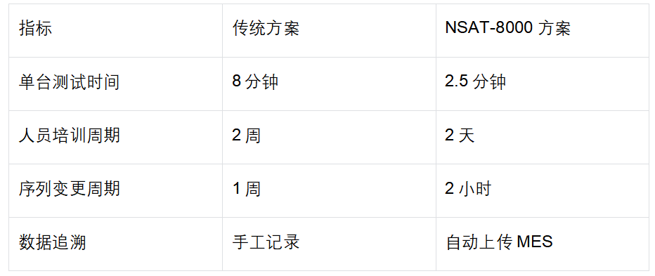

NSAT-8000产线方案
采用模块化仪器(如NI PXI平台),成本降低40%
测试序列固化,扫码自动启动
测试结果自动绑定产品SN,上传MES
异常自动停机,防止批量不良流出
实测数据
效率测试
