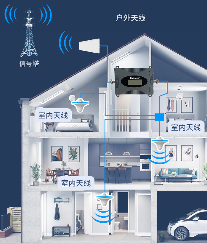

1|收发天线隔离度不足(更高发)
施主天线(接收基站信号的室外天线)与重发天线(室内发射天线)隔离不够,室内放大后的信号泄露,回流到施主天线。 信号在两套天线之间循环放大,设备产生自激。自激信号会反向冲向基站,直接抬高基站底噪,形成干扰。
很多现场施工只关注室内信号好不好,忽略天线间距、天线朝向。别墅、地下室弱信号覆盖项目,是这类问题高发场景。

1、优先保证天线隔离度
施主天线、重发天线做好空间隔离,注意天线朝向,重发天线信号不能反向照射施主天线,杜绝自激。
