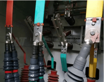

结构封闭,巡检“看不见”:该风电场35kV开关柜电缆仓采用全封闭结构,日常巡检根本无法观测到内部终端运行状况,甚至连红外测温也无从下手。

面对上述困局,杭州泽沃电子科技有限公司对该风电场实施了一套全新改造方案:在集电线路首台风机开关柜电缆终端处,部署4个维度的在线监测系统,数据实时回传至升压站,实现在不停电状态下,对设备运行状态的全天候掌握。

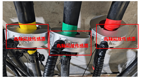

局放维度:基于高频电流原理的局放传感器,能够实时捕捉绝缘劣化的早期信号,支持不停电在线监测。
在线监测
