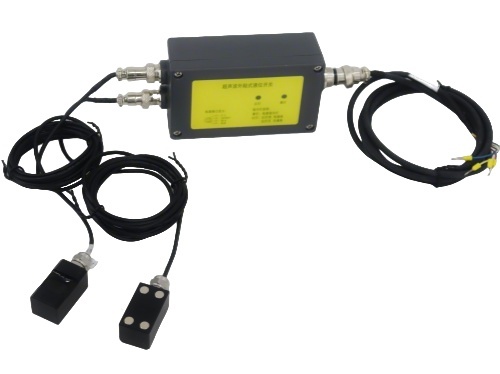

  外贴式液位开关凭借无需开孔、不停产安装的优势,被广泛应用于各类薄壁容器的液位监测。但需要特别说明的是,该产品的声波穿透能力存在物理上限,仅适用于壁厚4mm以内的容器。若您的容器壁厚达到60mm,外贴式产品将无法正常工作。
超声波
  其原理并不复杂。外贴式传感器依靠超声波穿透罐壁来感知液位变化。当声波遇到金属或硬质罐壁时,一部分能量会被反射,一部分在传播过程中衰减,仅有少量能穿透壁面接触到液体。壁厚越大,声波能量的衰减就越剧烈。在壁厚60mm的工况下,超声波信号在穿透过程中几乎消耗殆尽,无法抵达液面形成有效回波,传感器也就失去了判断依据。因此,强行在厚壁容器上使用外贴式产品,只会导致设备无响应或频繁误报。

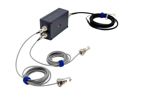

  针对壁厚超过4mm,尤其是像60mm这种厚壁储罐、反应釜的液位监测需求,我们建议您采用插入式液位传感器。
  插入式方案通过法兰或螺纹直接在罐体开孔安装,探头直接接触或极近距离接触被测介质,彻底规避了声波穿透罐壁的巨大能量损耗。这种方式不仅测量精度更高,信号稳定性也远优于在厚壁环境下的外贴方案。虽然涉及开孔,但对于厚壁容器而言,这是目前技术条件下最可靠、最经济的测量手段。
