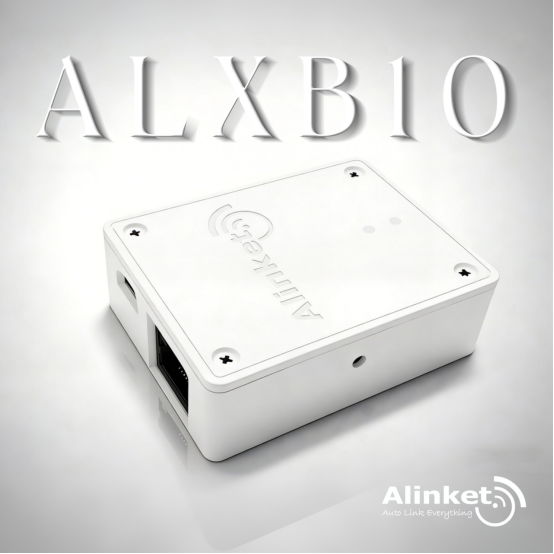

三、接入层:ALXB10M 以太网转 Wi-Fi 桥接器
3.1 产品定位
IOT
ALXB10M 是一款以太网与 Wi-Fi 之间的二层桥接设备。其一端通过 RJ45 连接终端设备的网口,另一端通过 Wi-Fi 接入医院网络,终端设备无需修改驱动或应用软件即可获得无线联网能力。

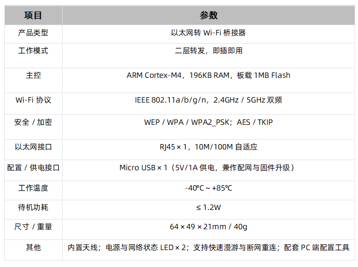

3.2 核心规格
IOT
3.3 关键技术特性
•零改造接入:采用二层透传,终端设备无需改动软硬件,即可完成有线到无线的迁移,显著降低改造工程量;
•双频覆盖与快速漫游:2.4G/5G 双频适配不同医院网络环境;快速漫游与断网重连机制保障设备在 AP 切换、楼层移动过程中的数据连续性,适配移动监护与转运场景;
•工业级宽温:-40°C ~ +85°C 工作温度范围,可覆盖普通病房及救护车、野外急救等严苛环境部署;
•小型化低功耗:64 × 49 × 21mm、40g 的体积可贴附于设备表面;≤1.2W 待机功耗适合长期在线部署;
•批量配置能力:配套PC 端配置工具支持参数批量下发,适应规模化部署需求。

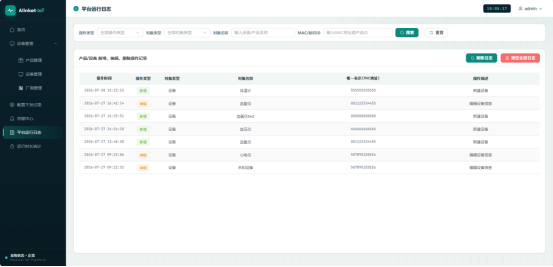

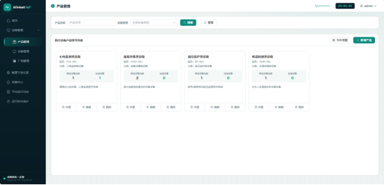

四、管理层:Alinket-loT  医疗设备资产管理平台
4.1 平台定位
医疗物联网平台是面向医疗设备的集中化管理平台,对接入网络的设备提供统一的注册、接入、监控、配置与运维能力,解决多品牌设备分散管理、运维被动响应、配置变更不可追溯等问题。

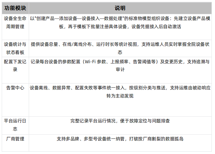

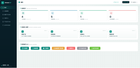

4.2 功能架构
平台按设备全生命周期组织功能,主要模块如下:

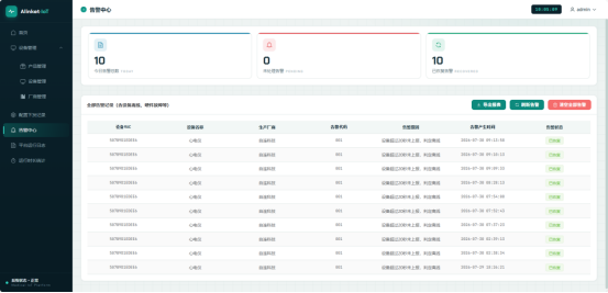

IOT
•运维前置:以告警中心替代人工巡检,实现对异常的事前发现与快速响应;

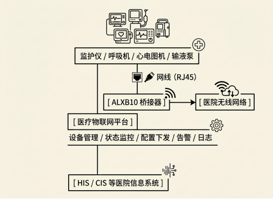

五、系统部署架构
典型部署的数据流向如下:
IOT
部署特征:
•终端设备保持原状,不做硬件与软件改动;
•ALXB10M 贴附于设备,一端连接设备网口,一端接入无线网络;
•医疗物联网平台部署于医院服务器或私有云,统一纳管全部ALXB10 及其所连接的设备;
•平台将处理后的设备数据与告警对接至HIS/CIS 等既有信息系统,融入医院信息化体系。
该架构对终端设备零改造、对医院内网零侵入,便于在医院现有网络环境下落地。

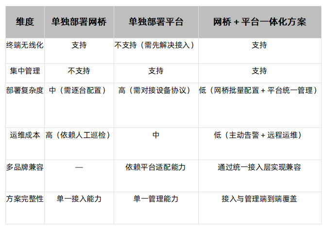

六、方案价值分析
相较于单独部署网桥或单独部署管理平台,本方案的一体化价值体现在:
IOT
