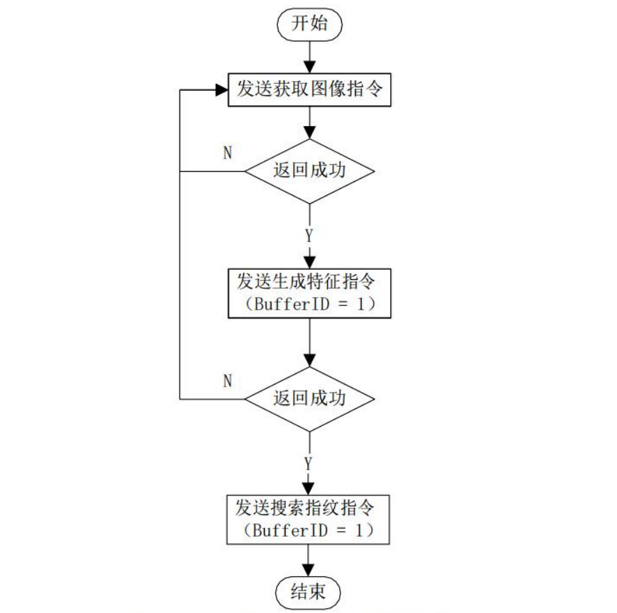

指纹模块常规应用中, 搜索指纹需要几个步骤来完成:发送采集图像指令→发送生成特征指令→发送搜索指纹(验证)指令
指纹模块搜索指纹流程
而城章科技的这款R503指纹模块可以简化流程,只需要一条指令即可完成以上多个步骤。

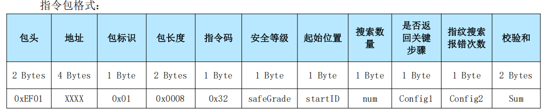

自动搜索指令示例:
发送:EF 01 FF FF FF FF 01 00 08 32 03 00 C8 01 01 01 08
应答:EF 01 FF FF FF FF 07 00 08 00 01 00 00 00 00 00 10 EF 01 FF FF FF FF 07 00 08 00 02 00 00 00 00 00 11 EF 01
FF FF FF FF 07 00 08 00 03 00 00 00 3D 00 4F (指纹 ID 和得分)
