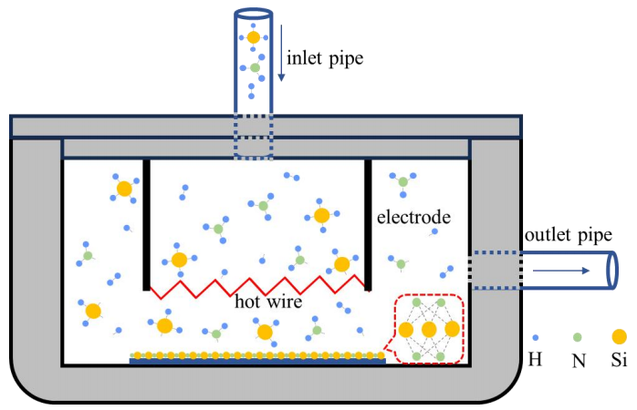

基于Cat-CVD(以SiH₄、NH₃和/或H₂为气源)沉积氮化硅(SiNₓ)薄膜示意图

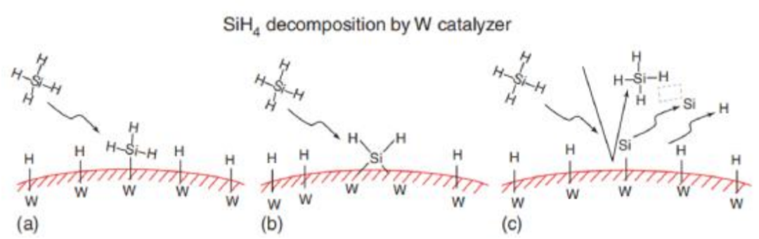

先交代一下Cat-CVD的沉积过程。它不靠气体分子互相碰撞产生活性基团,而是用加热到 2000 K以上的催化热丝去裂解气源。H2在热丝表面拆成H原子;NH3先吐出H、NH、NH2 这些活性基团(热丝过 2000 K 时分解率约 50%),接着在气相里经NH2 + H → NH + H2 等反应生成NH,N原子稳态浓度低,很快就被消耗掉;SiH4在高温热丝上主要裂出Si和H原子,低温时受表面反应控制、高温时受质量输运控制,过量H2还会催出更多SiH3。
这些活性基团要过三道关:先在热丝表面被裂解,再带着接近热丝温度的高能量、靠很长平均自由程(腔压可低到约 1 Pa)几乎不碰撞地飞向衬底,最后在表面经历气-固、迁移聚合和应力调整。整个体系分两个温区,热丝负责供给基团能量和主要化学键,衬底温度只是辅助,所以衬底哪怕只有 25–200 ℃,SiNx 也能长出来。

(a)热丝温度<室温(b)室温<热丝温度<1000 ℃(c)热丝温度>1000 ℃

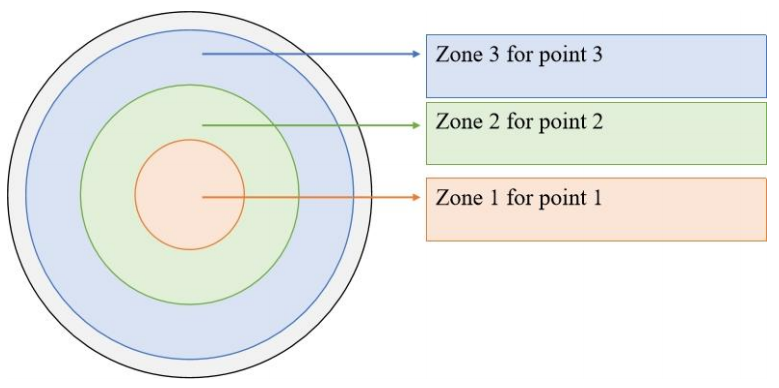

厚度测试区域选择示意图
薄膜性能靠几台设备一起确认:椭偏仪在633 nm、入射角 60° 下测折射率、消光系数和厚度,按菲涅耳方程反推光学参数;SEM 看表面形貌;FTIR 在 400–4000 cm−1 扫官能团;XPS 再定元素含量和键合。测试以样片圆心分三个环区(30/60/90 mm),每区随机取 3 点,点距拉得足够开,免得局部不均被误读,最后用极差和方差分析(ANOVA)从 9 组数据里找各因素的影响权重。

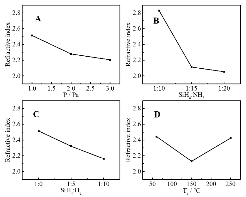

P (A)、SiH4 : NH3 (B)、SiH4 : H2 (C)和 Ts (D)对折射率的影响

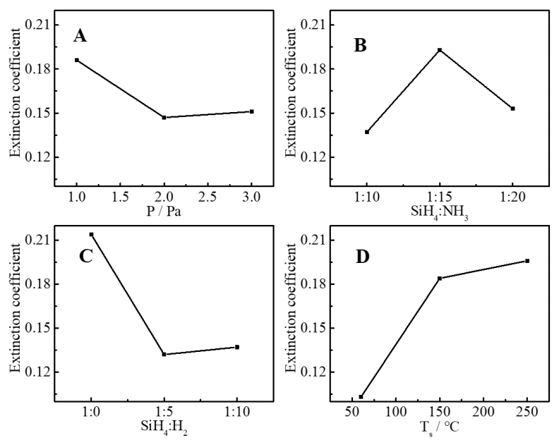

P (A)、SiH4 : NH3 (B)、SiH4 : H2 (C)和 Ts (D)对消光系数的影响
9 组实验给出的数值跨度很大。折射率最高3.306(1 号)、最低1.980(6 号);消光系数从 0.056(9 号)一路到 0.271(8 号);均匀性最好 4.39%(6 号)、最差 2.06%(7 号);沉积速率落在 0.22–0.31 nm/s。

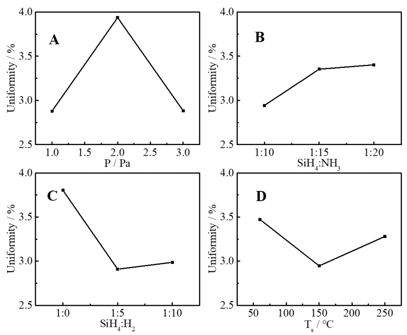

P (A)、SiH4 : NH3 (B)、SiH4 : H2 (C)和 Ts (D)对薄膜均匀性的影响

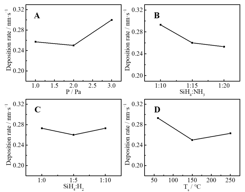

P (A)、SiH4 : NH3 (B)、SiH4 : H2 (C)和 Ts (D)对沉积速率的影响
极差分析排出各指标的主次。折射率由SiH4:NH3主导(SiH4:NH3 > SiH4:H2 > Ts > P);消光系数换成了Ts主导(Ts > SiH4:H2 > SiH4:NH3 > P);均匀性主要看P(P > SiH4:H2 > Ts > SiH4:NH3);沉积速率同样是P最关键(P > Ts > SiH4:NH3 > SiH4:H2)。ANOVA的F值都没过95%显著线(F0.05 = 4.46),于是改用贡献率,排出来的顺序和极差一致。反应压力对沉积速率贡献最大,高压会加速源气在热丝上的分解,自由基更容易结合成新键;衬底温度则左右成键和成核,沉积快慢基本由它定。
把几项指标合起来看,第9组条件(P=3 Pa、SiH4:NH3=1:20、SiH4:H2=1:5、Ts=60 ℃)最贴近目标:折射率2.026、消光系数0.056、均匀性2.97%、沉积速率0.3nm/s

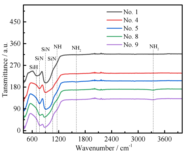

1、4、5、8 和9号SiNx薄膜的FTIR透射光谱
表征数据把原因讲明白了。FTIR 里 SiN 主峰约在 900 cm−1,随 SiH4:NH3 增大往高波数挪,这是 N 含量上涨带来的诱导效应;加了 H2 的样品(4、5、9 号)能钝掉部分悬挂键,结构更稳。XPS 解卷积显示样品全都是富 Si 的 SiNx,N/Si 从 1 号 0.17 爬到 9 号 0.75,离 Si3N4 的化学计量比 1.33 还差得远。Si2p 能拆出 Si-Si、Si-N、Si-N2~N4、Si-O 六个峰;1、4 号以 Si-Si 为主峰,Si-Si 越强折射率越高,5、8、9 号也是这个规律。消光系数随 Si 含量升高而变大(带隙收窄),顺序是 8 > 1 > 4 > 5 > 9,跟硅含量对得上。SEM 看过去,1、6 号表面有不规则凸起甚至 SiNx 块体,沉积明显不均;7、9 号平整,但 9 号放大后还能看到一些没完全融合的岛状结构,这就是它均匀性稍差的根源。
