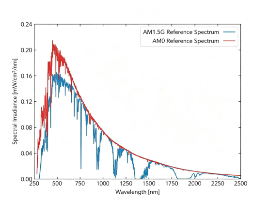

两种最常用的参考太阳光谱:AM0(外太空)和 AM1.5G
AM0是大气层外太阳光谱,辐照度约1366 W/m²(ASTM E490)。地面AM1.5G归一为1000 W/m²,波段比例已偏移。如何在太空环境中模拟阳光,关键在于精确复现AM0光谱特征。用地面光谱推算在轨性能,热控涂层和器件响应会出现系统性偏差。

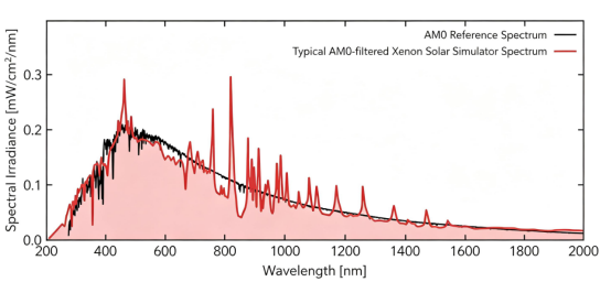

氙弧灯太阳光模拟器经过专为AM0 设计的玻璃滤光片后的典型输出
太阳光模拟器技术要求光谱匹配度达到IEC 60904-9规定的Class A等级,即各子波段匹配度在75%–125%范围内。工程师据此逐段检查设备输出。氙灯加滤光片可达基本匹配,但滤光片紫外老化后偏差增大。LED多通道方案可独立调节各波段,将能量锁定在目标曲线附近。

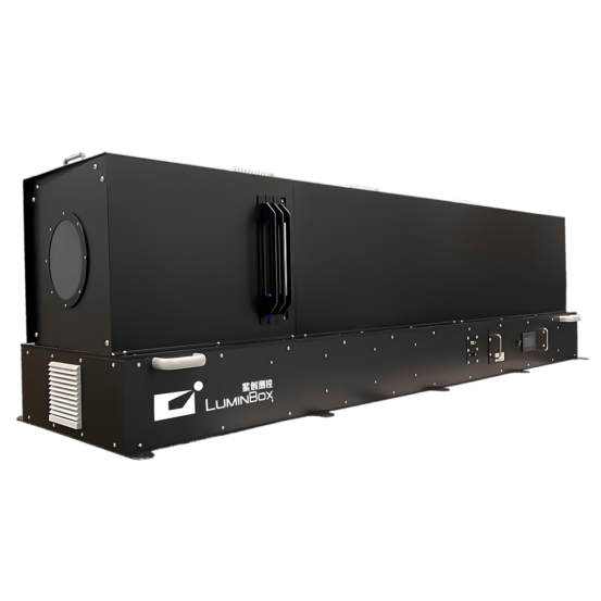

Luminbox全光谱准直型太阳光模拟器
luminbox
紫创测控Luminbox全光谱准直型太阳光模拟器为航空航天精准模拟AM0光谱与性能验证,能精准模拟自然光环境,支持光谱/ 亮度 / 色温调控。
模拟器
全光谱覆盖:350nm-1100nm 光谱,贴近自然光权重
高动态亮度:2 米处 20,000-150,000Lux,满足航空航天地面测试
强光抗扰验证:直射模拟复现图像模糊/ 重影问题场景
多场景适应:支持日间/ 夜间 / 隧道等光照动态切换测试
紫创测控Luminbox全光谱准直型太阳光模拟器以精密光学的工程化应用,可有效缩短从基础研究到工业验证的周期,为航天器地面测试提供可靠的“人工太阳”。将实验室级创新转化为产业化能力,助力航空航天、汽车等领域的技术革新。
