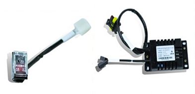

本次,中科中涣参评产品是电动客车动力锂离子电池箱火灾防控装置。这款产品以下简称为“动力电池箱防火装置”。
▲中科中涣动力电池箱防火装置
目前,中科中涣与宁德时代、比亚迪、亿纬锂能、国轩高科等动力电池厂家签订了合作协议,建立战略合作关系。这款动力电池箱防火装置已经批量应用在安凯客车、北汽福田客车、中通客车、上汽大通商务车、众泰汽车等新能源城市客车中。根据已安装的整车使用情况看,目前产品运行稳定可靠,系统各项指标准确无故障,使用情况良好。
中科中涣设计的动力电池箱防火装置借助多种传感器实时监控电池箱特征气体和温度参数,设计复合软件算法,有效掌握电动汽车电池箱内热失控安全状态,准确判断热失控早期阶段,及时发出报警信号。具备以下技术创新性:
1、采用温度和特征气体多种传感器,进行多层次、多空间的信息互补和优化组合处理,综合判电池箱内热失控发生的早期现象,大大提高了电池箱热失控监测和判断的准确性。
2、通过双滤波方式的CAN通信与汽车总线连接,即在扩展帧的双滤波方式下进行CAN通信,达到了两次滤波的效果,有效避免了CAN总线上数据的相互干扰,保证了数据传输必须具备的实时性和可靠性。
3、将电池箱内状态信息传输到汽车仪表或专用显示器,具有布线简单,察看方便的特点。
