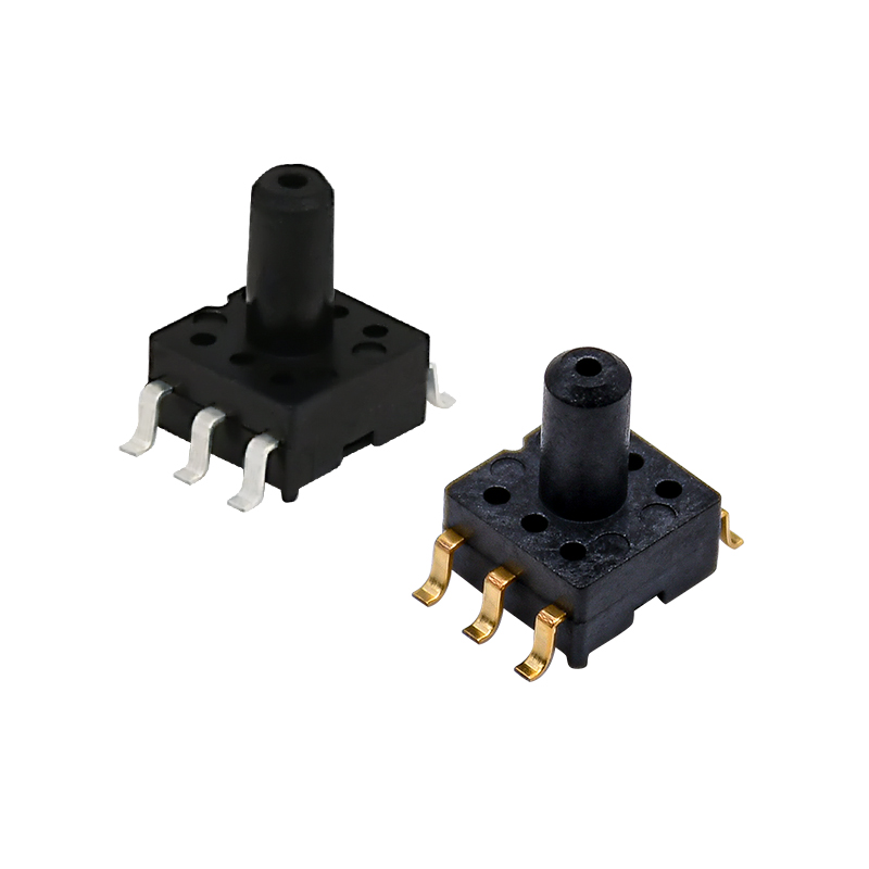

AGR09/10系列 通用型压阻式压力传感器
奥松电子
AGR09与AGR10同属奥松的基础压阻式压力传感器系列,核心均采用MEMS惠斯通电桥结构,将压力线性转换为电压信号。
该系列具有纯压阻式输出的共同优势
  • 响应迅速,信号原始真实,便于用户根据后端电路灵活调理;
  • 支持恒压或恒流两种供电模式,兼容多种模拟前端设计;
  • 工作温度范围宽达-30℃~100℃,长期稳定性达0.2%FS/年,在恶劣工业环境下依然可靠;
  • 2倍过载、3倍爆破压力的充足余量,为系统安全提供坚实保障。
两者最大的不同在于量程定位:AGR09提供10kPa至1000kPa的宽量程选项,并涵盖多种负压(如-100kPa~0kPa)及正负复合压(如-100kPa~100kPa)规格,尤其适合需要负压测量的真空场景;AGR10则专注5kPa至350kPa的中小量程段,在常规正压测量场景中更具性价比。两者互补搭配,为用户提供最匹配的量程选择。

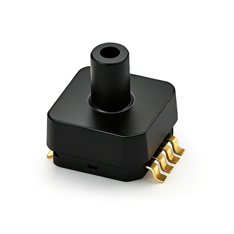

AGR68系列 智能集成式压力传感器
奥松电子
与AGR09/10的纯压阻输出不同,AGR68集成了专用ASIC芯片,在传感器内部完成了多点压力标定和温度补偿。用户无需进行复杂的校准算法,直接读取模拟电压或通过IIC数字接口即可获得精准压力值。这一"智能芯"使其在消费电子、汽车电子及精密仪器领域展现出独特优势。
核心优势
  • 内置ASIC芯片,每颗传感器在出厂前都经过独立的温度与压力多点校准,精度达±2.5%FS,省去用户端繁琐的标定工序,大幅缩短开发周期;
  • 超低功耗设计,工作电流仅约10μA(典型值),非常适合电池供电的便携设备;
  • 支持3.2V~5.5V宽压供电,兼容3.3V和5V系统,便于嵌入式集成;
  • 拥有14位分辨率,细微压力变化清晰可辨;
  • SOP8封装引脚精简,仅需Vout、VCC、GND三根线即可工作,极大简化外围电路设计。
