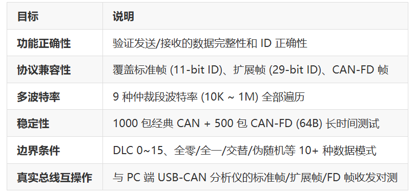

1.2 测试目标
RT-Thread

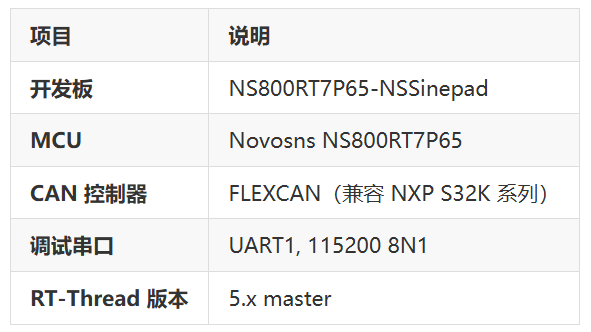

2 硬件环境
2.1 开发平台
RT-Thread

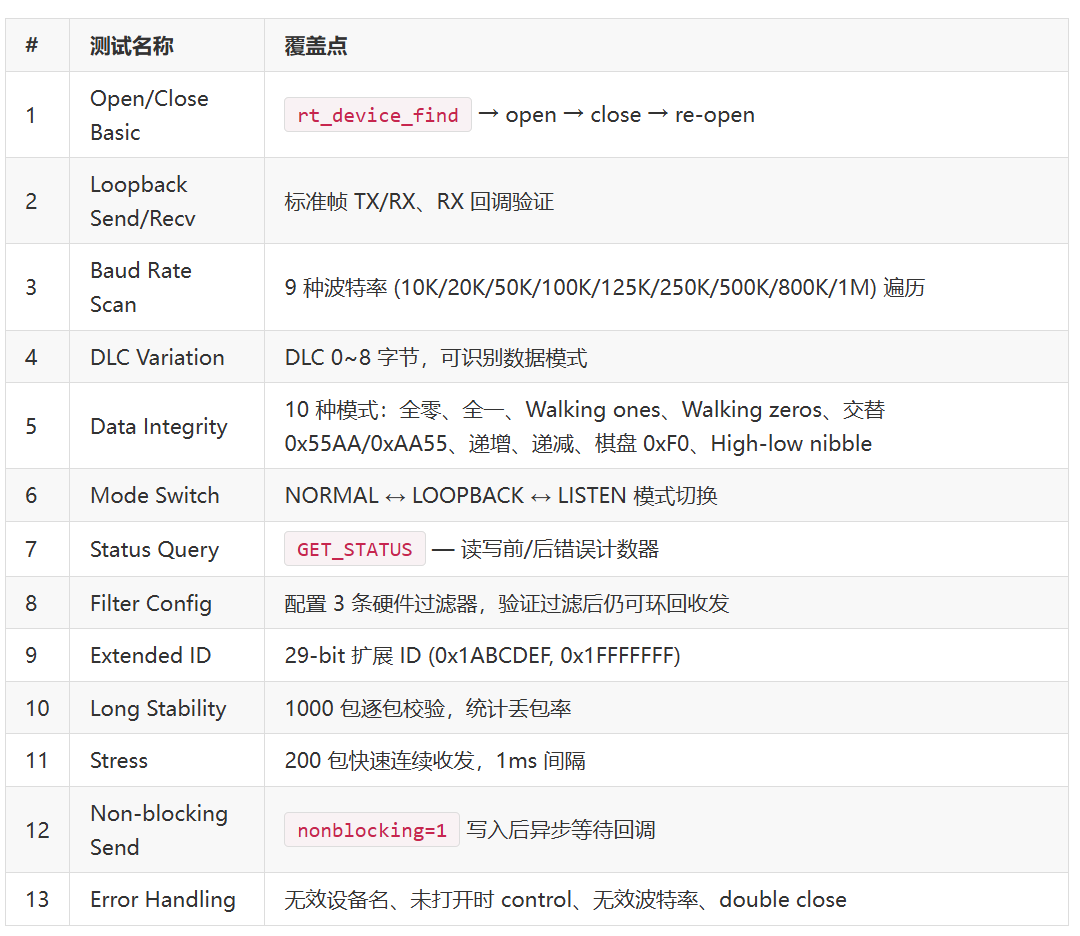

5.2 经典 CAN 环回测试 (Test 1-13)
RT-Thread
数据完整性测试示例
测试 5 使用函数指针表实现 10 种数据模式,避免每种模式重复写循环:
staticconstcan_data_pattern_t s_patterns[] = {    {"All zeros",          {0x00, 0x00, 0x00, 0x00, 0x00, 0x00, 0x00, 0x00}},    {"All ones",           {0xFF, 0xFF, 0xFF, 0xFF, 0xFF, 0xFF, 0xFF, 0xFF}},    {"Walking ones",       {0x01, 0x02, 0x04, 0x08, 0x10, 0x20, 0x40, 0x80}},    {"Walking zeros",      {0xFE, 0xFD, 0xFB, 0xF7, 0xEF, 0xDF, 0xBF, 0x7F}},    {"Alternating 0x55AA", {0x55, 0xAA, 0x55, 0xAA, 0x55, 0xAA, 0x55, 0xAA}},    // ... 共 10 种};for (i = 0; i < PATTERN_COUNT; i++) {    can_test_prepare_msg(&tx_msg, 0x400 + i, RT_CAN_STDID, 8, s_patterns[i].data);    can_test_send_and_recv(&tx_msg, &rx_msg, RX_WAIT_TICK);    can_test_result(test_name, can_test_compare_msg(&tx_msg, &rx_msg, RT_FALSE) == RT_EOK);}
上下、左右滑动查看
稳定性测试统计输出
测试 10 运行 1000 包后会打印详细统计:
--- Stability Statistics ---Total TX      : 1000Success       : 1000Failures      : 0Timeouts      : 0Data Mismatch : 0Duration      : 5234 ticks (~5234 ms)Packet loss rate: 0%

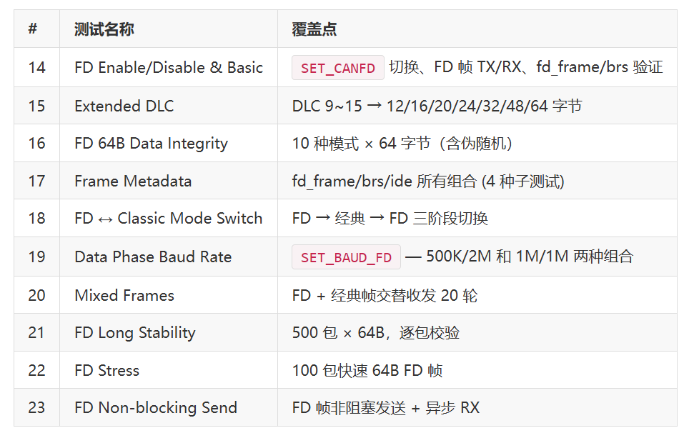

5.3 CAN-FD 环回测试 (Test 14-23)
RT-Thread
CAN-FD DLC 转换
CAN-FD 的 DLC 码与字节数的对应关系遵循 ISO 11898-1 标准,测试代码中实现了本地转换函数:
// DLC 码 → 实际字节数staticrt_uint8_tcan_test_dlc_to_len(rt_uint8_t dlc){    staticconstrt_uint8_t dlc2len[16] = {        0, 1, 2, 3, 4, 5, 6, 7, 8,   // DLC 0-8: 直接映射        12, 16, 20, 24, 32, 48, 64    // DLC 9-15: FD 长帧    };    return dlc2len[dlc & 0x0FU];}
上下、左右滑动查看
FD 帧元数据验证
测试 17 验证 4 种元数据组合:
// 组合 1: FD=1, BRS=1 (标准 ID)can_test_prepare_msg_fd(&tx_msg, 0x200, RT_CAN_STDID, 8, data, 1, 1);// 组合 2: FD=0, BRS=0 (经典帧在 FD 模式下)can_test_prepare_msg_fd(&tx_msg, 0x201, RT_CAN_STDID, 8, data, 0, 0);// 组合 3: FD=1, BRS=1 + 扩展 ID + 64 字节can_test_prepare_msg_fd(&tx_msg, 0x1ABCDEF, RT_CAN_EXTID, 15, data_64, 1, 1);// 组合 4: FD=1, BRS=0can_test_prepare_msg_fd(&tx_msg, 0x202, RT_CAN_STDID, 8, data, 1, 0);
上下、左右滑动查看

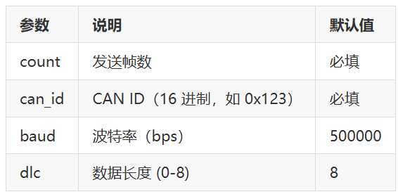

6.1.1 can_test_tx — 发送帧
msh /> can_test_tx  [baud] [dlc]
RT-Thread
ID 大于 0x7FF 时自动识别为扩展帧 (29-bit)。
使用示例:
# 发送 10 帧标准帧,ID=0x123, 500Kbps, 8 字节msh /> can_test_tx 100x1235000008
# 发送 5 帧扩展帧,ID=0x1ABCDEF, 1Mbps, 8 字节msh /> can_test_tx 50x1ABCDEF10000008
输出示例:
=== CAN TX Test ===Count: 10, ID: 0x123, Baud: 500000, DLC: 8... sending ...--- TX Complete: 10/10 sent in 55 ms ---

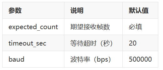

6.1.2 can_test_rx — 接收帧
msh /> can_test_rx  [timeout_sec] [baud]
RT-Thread
行为特性:
打开后先显示倒计时,每秒刷新一次
收到第一帧时停止倒计时,打印该帧详情
后续帧静默收集(不逐帧打印,避免串口 IO 影响实时性)
收满或超时后打印统计摘要

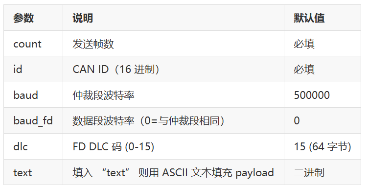

6.2.1 can_test_fd_tx — 发送 CAN-FD 帧
msh /> can_test_fd_tx  [baud] [baud_fd] [dlc] [text]
RT-Thread
使用示例:
# 发送 10 帧 FD,ID=0x123,仲裁 500K,数据段 2M,64 字节msh /> can_test_fd_tx 100x123500000200000015# 发送 5 帧 FD,ID=0x100,仲裁和数据段均为 1M,DLC=8(8 字节),ASCII 文本msh /> can_test_fd_tx 50x100100000008 text
输出示例:
=== CAN-FD TX Test ===Count: 10, ID: 0x123, Baud: 500000/2000000, DLC: 15 (64 bytes)FD=1 BRS=1, BINARY mode... sending ...--- FD TX Complete: 10/10 sent in 55 ms ---

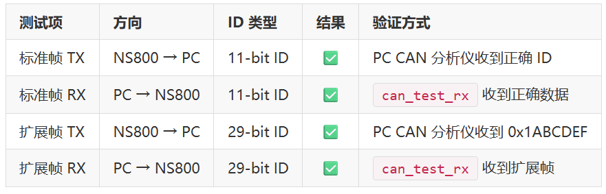

7.2 真实设备测试 — 经典 CAN 验证结果
RT-Thread

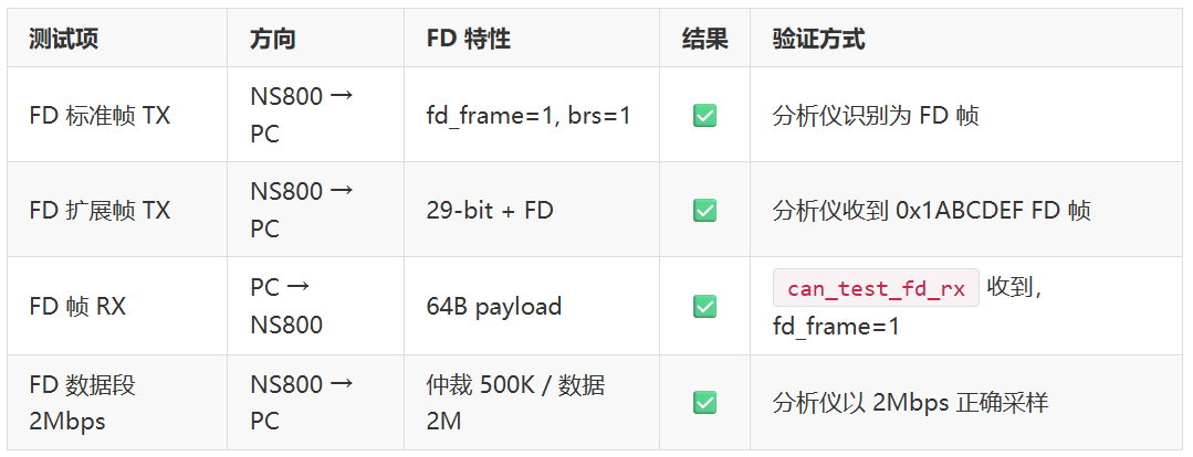

7.3 真实设备测试 — CAN-FD 验证结果
RT-Thread
关于 FD 接收的波特率配置:CAN 位同步是边沿驱动的,接收方跟随发送方的信号沿采样。baud_fd 配置主要决定本机 TX 的数据段速率,对 RX 影响有限——即使本地配置 500K,只要收发器硬件支持 2M,也能正确接收 PC 发来的 2M FD 数据段。

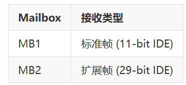

Q3: 扩展帧 (29-bit ID) 接收不到?
NS800 FLEXCAN 控制器中,IDE 位比较是不可屏蔽的——标准帧 RX Mailbox 只匹配标准帧,扩展帧 RX Mailbox 只匹配扩展帧。本驱动已配置两个 RX Mailbox:
RT-Thread
如果两个 MB 都被占用或配置错误,某些帧类型将无法接收。

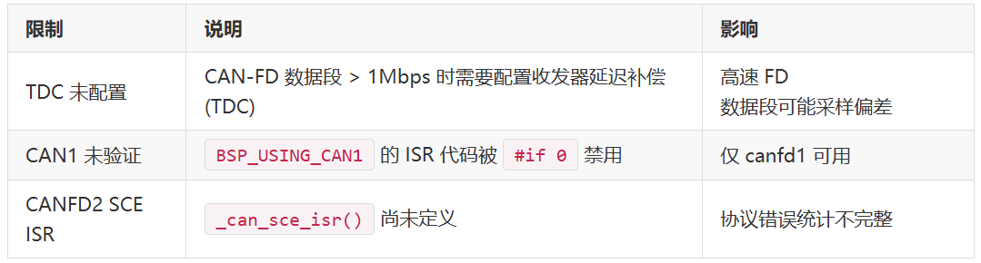

8.2 驱动已知限制
RT-Thread

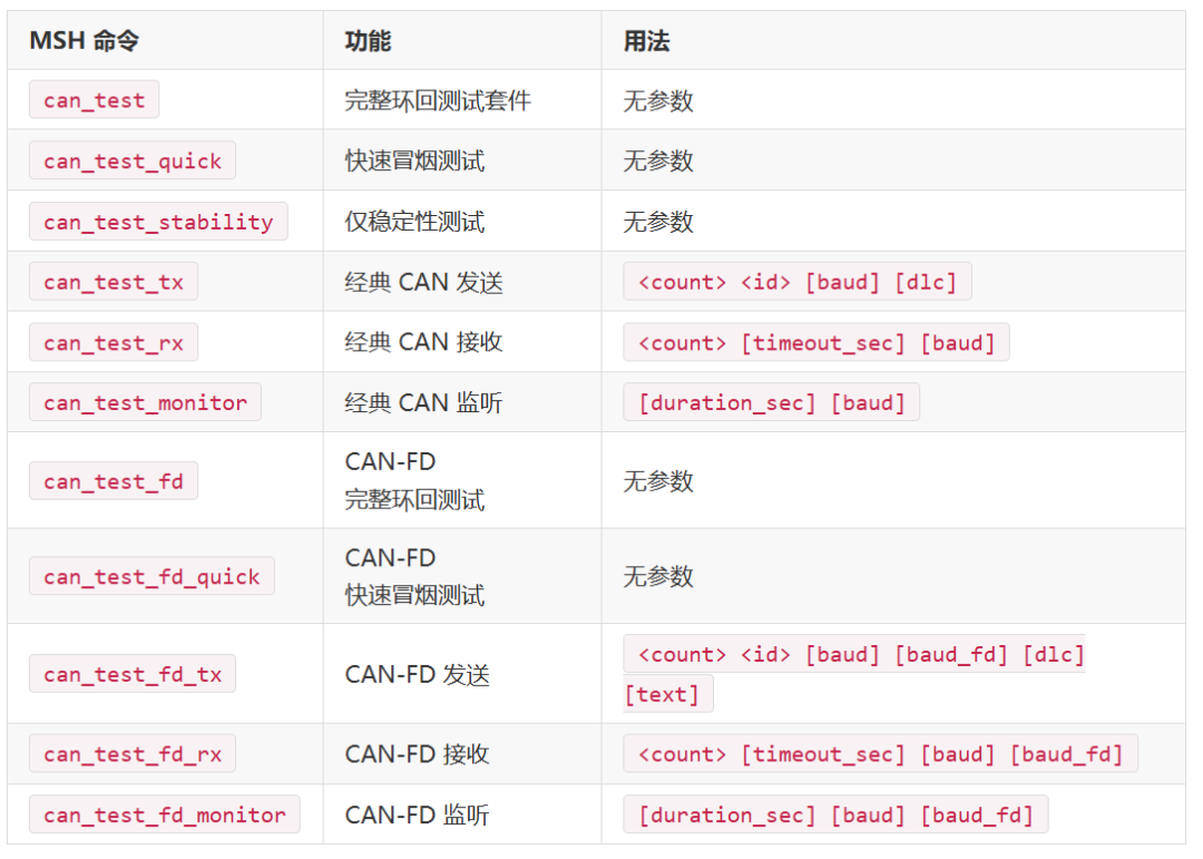

8.3 测试命令速查表
RT-Thread
