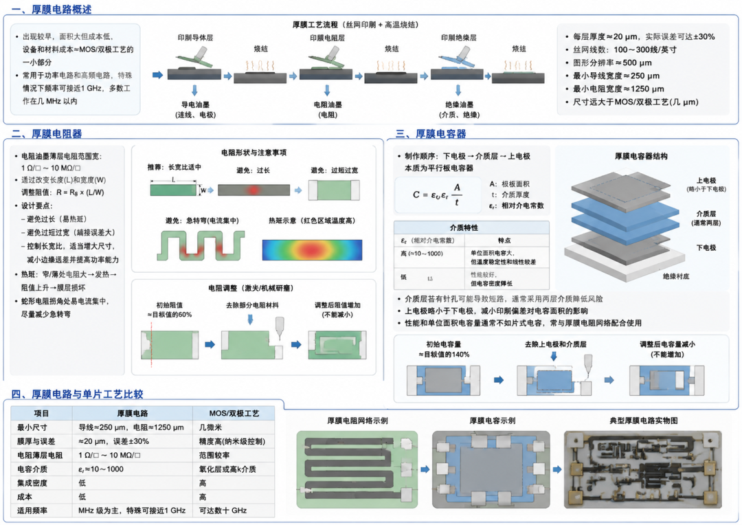

1.厚膜电路
厚膜技术出现得较早,它占用的面积比单片工艺大,但设备和材料成本较低,通常只相当于MOS或双极工艺的一小部分,厚膜电路常用于功率较大的电路,也能用于高频电路。特殊情况下,工作频率可接近1GHz,但多数厚膜电路只工作在几兆赫以内。
厚膜工艺可以制作电阻器、电容器和连接导线,制造时,要把不同功能的油墨依次印在绝缘衬底上,导电油墨用来形成连线和电极,电阻油墨用来制作电阻,绝缘油墨则作为电容器的介质或导线交叉处的绝缘层。
每印完一层,都要进行高温烧结,让材料固定在衬底上,每层厚度一般约为20μm,由于丝网印刷本身精度有限,实际膜厚可能有较大变化,误差可达到±30%。
厚膜图形通过丝网漏印完成。油墨在刮板的压力下穿过没有被遮住的网孔,落到衬底表面。丝网一般为每英寸100~300线,因此图形分辨率大约只有500μm。
这也决定了厚膜电路的尺寸不能做得太小,普通厚膜导线的最小宽度约为250μm,电阻器的最小宽度约为1250μm,相比之下,MOS和双极工艺的最小尺寸通常只有几微米。
厚膜电阻器
厚膜工艺很适合制造电阻器。不同电阻油墨的薄层电阻范围很宽,大约可以从1Ω/□延伸到10MΩ/□,因此能够制作多种阻值。
确定电阻尺寸时,需要同时考虑油墨的薄层电阻和占用面积,电阻可以通过改变长度和宽度来调整,但不适合做得过长,过长的电阻容易出现局部过热,也就是“热斑”。
热斑常出现在较窄或较薄的位置,那里电阻较大,电流通过后温度升高,阻值也会继续上升,最后可能造成膜层损坏,蛇形电阻的内侧拐角也容易出现电流集中,所以厚膜设计中一般不建议使用过多急转弯。
电阻也不能做得过短、过宽,因为两端接触区会占据很大比例,真正起电阻作用的长度就难以确定,比较稳妥的做法是控制电阻器的长宽比,在面积允许时,适当增大电阻尺寸,可以减小边缘误差,也能提高功率承受能力。
厚膜电阻可以用激光或机械研磨来调节,调整时会去掉一部分电阻材料,使电流路径变窄或变长,所以阻值只能增加,不能减小,为留出调整空间,初始阻值通常设计为目标值的约60%。
厚膜电容器
制作厚膜电容器时,先印下电极,再印介质层,最后印上电极。它本质上是平行板电容器,其电容量可表示为:
C=ε₀εᵣA/t
其中,A是极板面积,t是介质厚度,εᵣ是介质的相对介电常数。
厚膜介质油墨的相对介电常数大约为10~1000。介电常数高时,单位面积可以得到较大的电容量,但温度稳定性和线性通常较差,介电常数低时,性能会好一些,可是电容密度也会降低。
介质层中如果出现针孔,上下电极就可能短路,因此,实际制造时常使用两层介质,降低两层针孔刚好重合的可能。
上电极一般会做得比下电极稍小。这样即使印刷位置有偏差,电容面积也不会出现太大变化,厚膜电容的性能通常不如分立片式电容,单位面积电容量也较低,因此,在混合集成电路中,更常见的做法是使用厚膜电阻网络,再配合分立片式电容。
厚膜电容也可以进行调整,调整时去掉一部分上电极和介质层,使有效极板面积减小,电容量随之下降。因此,调整前的电容量通常比目标值高约40%。

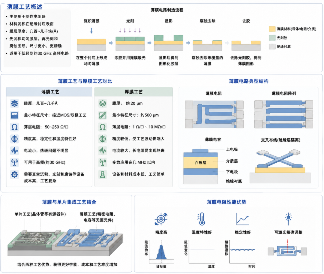

2.薄膜电路
薄膜工艺也可以制作电阻器和电容器,不过实际应用中主要用来制作电阻器,薄膜电容器存在介质损耗较大、连续调节困难等问题,因此使用范围较小。
薄膜工艺和厚膜工艺一样,都是把材料加在绝缘衬底表面,而不是像MOS或双极工艺那样通过扩散把杂质送入硅片内部。两者最大的差别是膜层厚度,厚膜一般约为20μm,而薄膜只有几百到几千埃。导电薄膜常见厚度约为500~1000Å,需要较低电阻时,也可以增加到几千埃,电阻膜和介质膜的厚度通常为100~2000Å。
薄膜制作时,先在整个衬底表面形成均匀膜层,再用光刻和腐蚀去掉不需要的部分,这种方法和MOS、双极工艺中的图形制作方式接近,因此可以得到更小、更精确的尺寸。
薄膜元件的最小特征尺寸可以接近MOS和双极器件,由于膜层较均匀,电流通常也较小,厚膜长电阻中常见的热斑问题,在薄膜电阻中不太明显。薄膜电阻的薄层电阻一般为50~250Ω/□,范围没有厚膜电阻那么宽,不过,薄膜电阻的精度、稳定性和温度特性通常更好,也可以通过激光进行精确调整。薄膜电路还能用于很高的频率,它不仅适用于低频通信电路,在约30GHz的高频电路中也有应用。不过,薄膜工艺需要真空淀积、光刻和腐蚀等设备,生产过程较复杂,成本明显高于厚膜工艺,工艺步骤增加后,芯片面积和制造难度也会上升,成品率可能下降,这些因素限制了薄膜技术的大规模发展。
薄膜技术还可以和单片集成工艺结合,晶体管部分由单片工艺完成,精密电阻或其他无源元件则使用薄膜制作,这种组合可以获得比单一工艺更好的性能,但制造成本和工艺难度也会增加。
