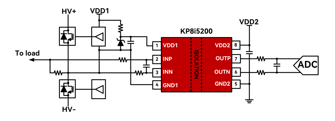

针对分流器采样架构在高压应用中的隔离痛点,必易微重磅推出高可靠性增强型隔离放大器 KP8i5200。产品专为分流器电流采样方案优化差分输入设计,可与分流电阻无缝搭配,实现高压侧电流信号的隔离传输,补齐该方案的电气隔离能力短板,为各类大功率严苛应用提供安全、高效、高性价比的隔离采样新选择。
隔离放大器
图 1 | KP8i5200 典型应用电路

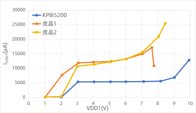

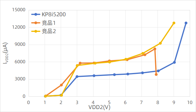

KP8i5200 对内部技术架构进行了独特创新,在实现功耗显著下降的同时提升电源耐压性能。测试结果表明,KP8i5200 对比市场上的同类产品的功耗降低约 40%,电源耐压提升约 1V。
隔离放大器
图 2 | VDD1 I-V 曲线
隔离放大器
图 3 | VDD2 I-V 曲线

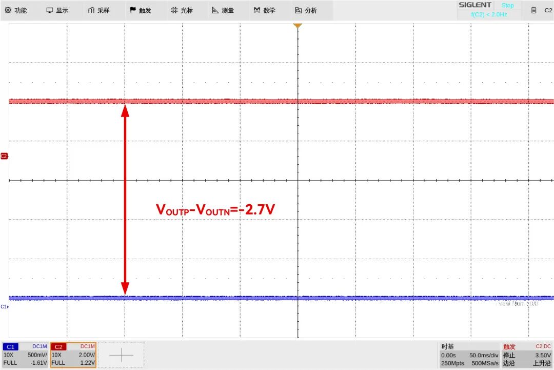

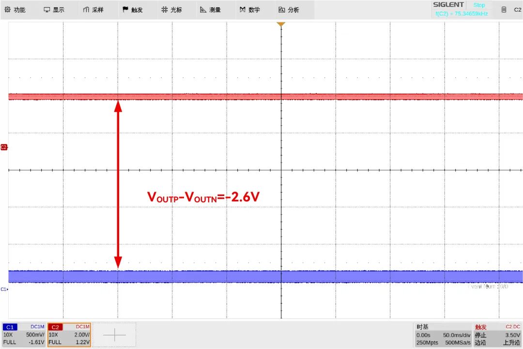

图 4 典型故障安全输出
隔离放大器
图 5 典型负饱和差分输出
两组波形对比可见:故障安全输出电压比负饱和差分输出电压更低,二者可清晰区分。依托该项功能有助于诊断系统故障,保障系统安全。
