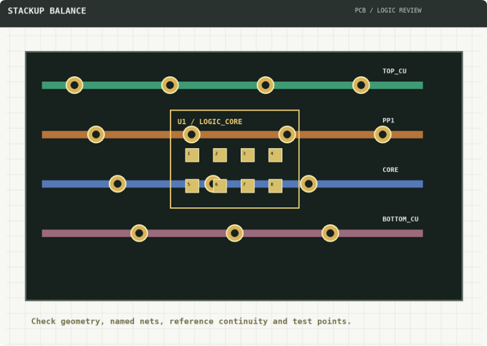

镜像叠层要核对哪些字段?
把板厂叠层表打印出来,从最外层向中间逐对标记。对应层的铜厚、芯板或半固化片类型、介质厚度、树脂含量和目标阻抗结构应有明确关系。不是所有字段都必须数值完全相同,但任何不对称都要有电气或制造理由。
电源层和地层若承担不同铜面,可以通过铜平衡图形、工艺边补铜或重新分配层序降低差异。补铜必须遵守电气间距和网络规则,不能为了“看起来均匀”在高速节点附近增加悬浮铜或改变阻抗边界。

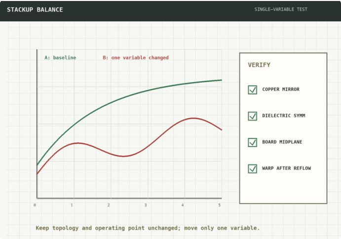

怎样做一次不混变量的板翘验证?

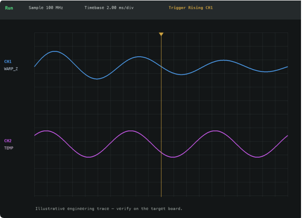

选择同一板材批次、相同外形、相同总厚和相同压合参数,只把叠层调整为更接近镜像,其他版图与表面处理保持不变。记录压合后、成品后和回流后的板弯与板扭,避免用不同尺寸或不同铜厚批次混在一起比较。
叠层
图4 对称叠层与原叠层的单变量板弯对照
若只能做一版板,可以先用板厂给出的叠层与铜平衡评审结果覆盖风险区域,再在拼板工艺边和成品对角线设置固定测点。单次肉眼看平不能代替量化;温度循环后的变化更能说明残余应力是否仍在释放。

1.锁定制造条件材料、板厚、外形和压合参数保持一致。
2.只改叠层平衡不同时修改铜厚与拼板方向。
3.同点位测量压合、成品和回流后重复记录。
层数与总铜厚只是统计量;能用于工程决策的是成对材料、成对厚度、分区铜量和回流后实测板弯。
