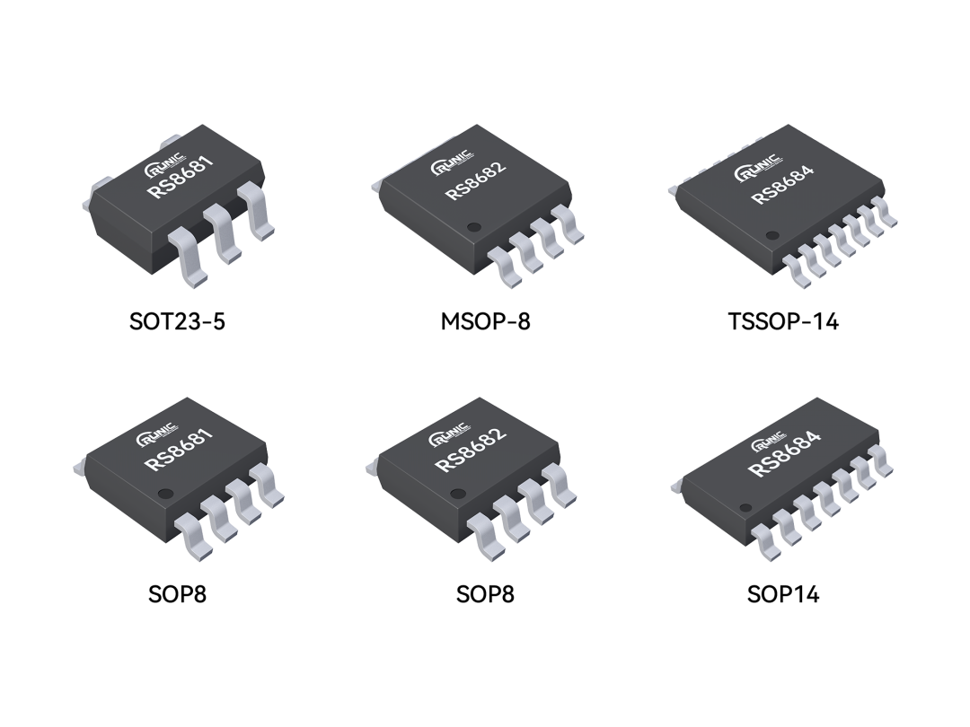

基于深厚的技术积累和不断创新迭代,润石科技高精度运算放大器产品持续推出新一代产品,支持40V工作电压的RS8681/2/4低功耗、高精度运算放大器,单位增益带宽10MHz,每通道放大器耗电低至1.7mA。
江苏润石
RS8681/2/4采用高压BCD工艺设计,将工作电压范围提升到支持40V或者±20V,极限耐压可以承受42V的冲击,提供更大的安全余量,其主要参数特性如下:

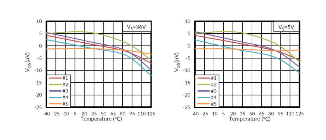

图1. 输入失调电压VS温度

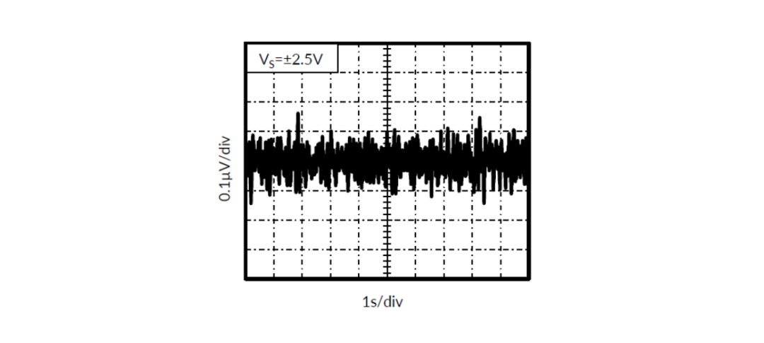

图2.  0.1Hz~10Hz输入电压噪声

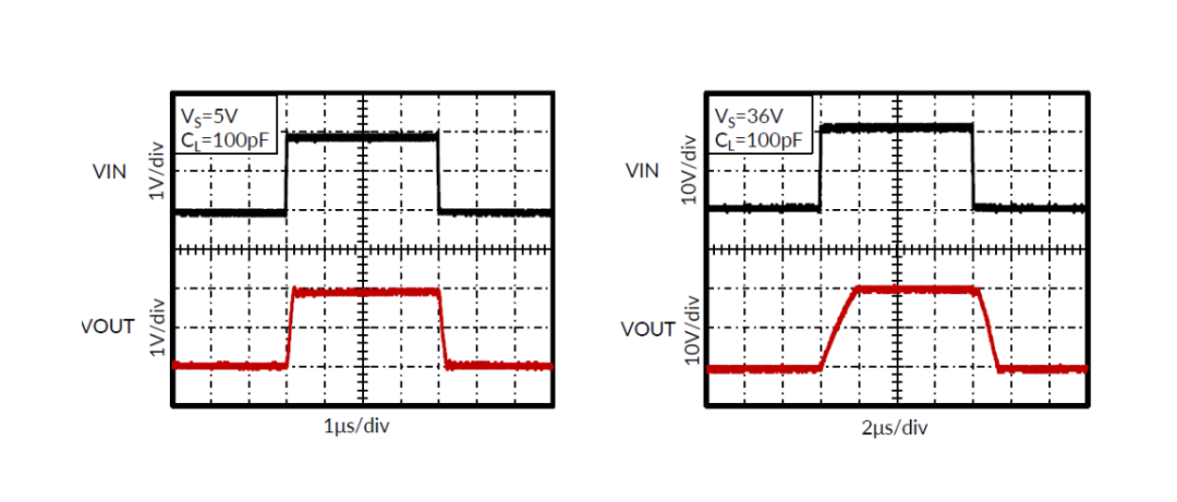

图3. 大信号阶跃响应
