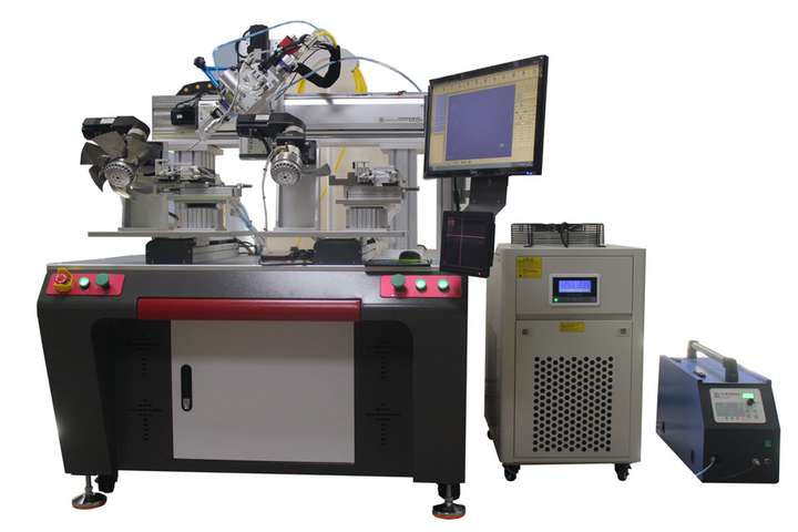

散热排是热交换系统中的关键部件,广泛用于汽车水箱、空调冷凝器、工程机械油冷器以及发电机组散热模块。其典型结构包括多根平行排列的冷却管、两侧集流管以及多层翅片。散热排工作时内部流动冷却液或制冷剂,外部通过空气对流带走热量,因此对焊缝的密封性、抗振性和耐腐蚀性要求极高。传统焊接方法如钎焊、氩弧焊或电阻焊,在散热排制造中常面临热变形大、焊点一致性差、管口堵塞或接头泄漏等难题。激光焊接机的出现,为散热排的高效、精密连接提供了可靠工艺路径。下面来看看激光焊接技术在焊接散热排的工艺应用。
激光焊接
激光焊接技术在焊接散热排的工艺应用,在散热排的管与集流管连接处,通常需要环形密封焊或角接焊。激光焊接机采用非接触式加热,聚焦光斑细小,能够精确作用于管壁与集流管孔的接合边缘。对于紫铜或黄铜材质的散热排,光纤激光因其短波长和高吸收率优势,可在低热输入条件下实现快速熔透,形成饱满且无气孔的环焊缝。焊接过程中,通过摆动激光束或使用圆形轨迹扫描,可增大熔池宽度,弥补管口与孔壁之间的装配间隙,从而显著降低对工件精度的依赖。对于铝制散热排,常用脉冲激光或连续激光配合保护气体,以抑制氧化膜干扰,获得银白色或浅灰色焊缝,且管内无焊瘤残留,确保冷却液流通顺畅。
散热排的翅片与冷却管之间的连接点数量庞大,传统钎焊需要整体加热,容易造成翅片过热坍塌或钎料流动不均。激光点焊或缝焊可按照预设间距逐点或逐段焊接,仅对翅片与管壁接触区域进行瞬时加热,热影响区范围极小,翅片基体不发生退火软化。采用振镜扫描式激光焊接头,每秒可完成数十个焊点,配合自动化夹具,能够快速完成整排散热片的固定焊接,且焊点拉脱力远高于使用要求。对于双层或多排管结构的散热排,激光焊接头还可深入狭窄间隙,实现多层管束的搭接焊,无需拆解翅片组。
激光焊接
在汽车发动机冷却模块中,散热排的进出液管接头与塑料或橡胶软管连接,接头多为铝或不锈钢材质。激光焊接机用于将金属接头焊接到散热排集流管上,形成一体式接口。相比氩弧焊,激光焊接的热量集中,不会使集流管内部密封胶圈或附近塑料水室受热变形。焊缝经过气密性测试,可承受零点几兆帕的压力而不泄漏,满足发动机振动工况下的长期使用寿命。对于重型卡车或工程机械的散热系统,散热排尺寸大、管壁厚,可采用高功率连续激光进行深熔焊,单道焊接即可达到足够熔深,并配合视觉跟踪系统自动识别管板接缝位置,实现全自动焊接。
激光焊接散热排的另一显著优势在于易于实现清洁生产。焊接过程中无需添加焊丝或钎剂,避免了化学残留物对冷却液的影响,也省去了焊后清洗工序。同时,激光焊缝表面光滑,不易积垢,有利于散热排长期保持热交换效率。针对异种金属组合,例如铜管与铝集流管焊接,激光焊接可精确控制熔合比,在界面处形成有限的金属间化合物层,配合过渡层设计或偏移光斑工艺,能够获得可接受的力学性能,为轻量化散热排提供了可行方案。
在批量生产中,激光焊接机通常集成到自动化生产线中,配备旋转工作台或机器人行走轴。散热排组件由工装定位后,激光头依次完成端部环形焊、管板角焊以及翅片点焊等工序。在线检测系统通过监测焊接过程中的等离子体信号或熔池红外图像,实时判断每个焊点质量,自动剔除不合格件。生产节拍方面,单台散热排的激光焊接总时间仅为传统焊接方式的三分之一至一半,同时大幅降低了返修率。
激光焊接
以上就是激光焊接技术在焊接散热排的工艺应用,随着新能源储能设备和高压变频器对散热排的需求增加,散热排结构向紧凑型、全铝化方向发展。激光焊接机凭借其高精度、低变形和强适应性,已成为散热排制造工艺升级的核心装备。未来,结合光束整形技术与智能工艺控制,激光焊接将进一步提升散热排的焊接一致性,推动热管理组件向更高效、更可靠、更轻量的方向持续进步。
