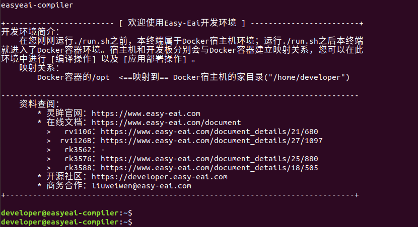

开发板第一步:进入编译环境
在PC端Ubuntu系统中,启动EASY-EAI编译容器:
cd ~/develop_environment./run.sh 2404easyeai-compiler

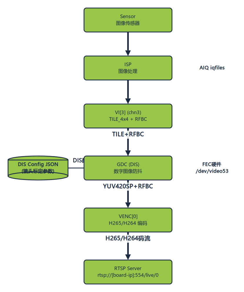

理解了上述数据流,也就掌握了DIS方案的核心逻辑:原始图像数据从Sensor经由MIPI CSI双通道进入VIPCAP,经过video_rkfec驱动模块进行硬件级的防抖矫正,最终交由应用层进行编码或算法分析。
基于此逻辑,我们在EASY-EAI-Toolkit中将驱动加载、IQ文件配置与应用层解耦。这意味着你可以很方便地复用这套框架——无论是更换不同分辨率的Sensor,还是在DIS稳定后的视频流上叠加自研的AI算法(如目标检测或人脸识别),只需调整CMakeLists.txt中的源文件引用和build.sh的部署逻辑,无需从头搭建底层通路。
