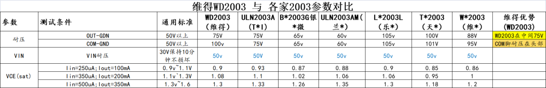

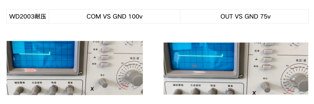

耐压是达林顿驱动芯片的核心指标,直接决定产品应对浪涌冲击的能力。行业常规应用基准为输出端耐压50V,而维得WD2003实现了参数越级:输出端(OUT脚)耐压可达75V,公共端(COM脚)耐压更是达到100V,对标国际主流品牌,处于第一梯队水平
IC
更高的耐压能力,意味着芯片在驱动继电器、电机等感性负载时,能够更好地应对泄放瞬间产生的反向电动势浪涌,大幅降低器件击穿风险,可充分满足消费电子、家电、工业控制等场景的应用需求。

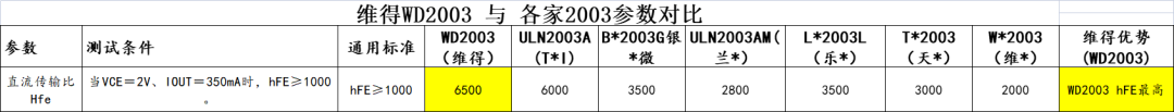

直流传输比Hfe(电流放大倍数)是衡量驱动能力的关键参数。维得WD2003的直流传输比典型值可达6500倍,显著高于多数同类型竞品。
IC
更高的放大倍数,意味着在相同输入电流下,芯片能输出更强的驱动能力;即便在小电流输入场景中,也能稳定驱动负载,既降低了前端控制电路的设计难度,也提升了系统整体的能效表现。

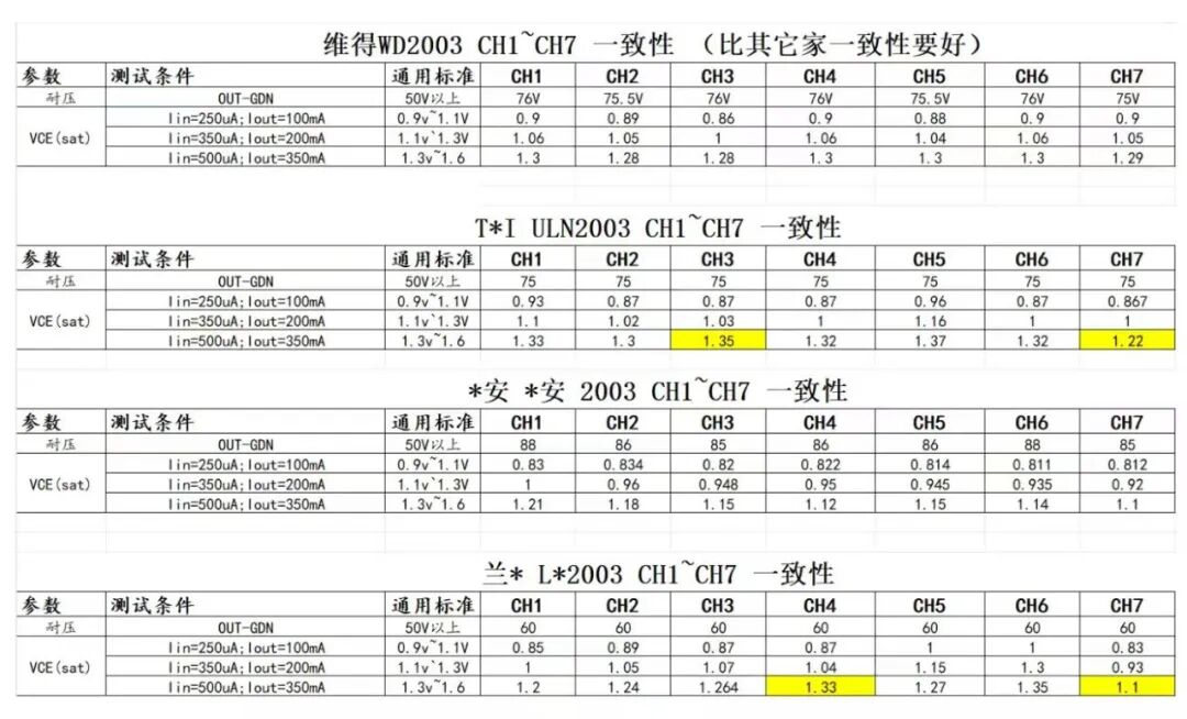

多通道器件的参数一致性,直接影响终端产品的良率与批量稳定性。WD2003全系列7个通道的输出参数偏差控制精准,例如350mA输出工况下,各通道参数差异极小,表现均衡。
IC
这一优势源于维得芯片设计师对模拟芯片了解的深厚功底,以及对芯片布局走线的处理精准优化调校,确保量产时每个通道性能高度统一,减少客户端通道参数的差异性带来的调试成本。

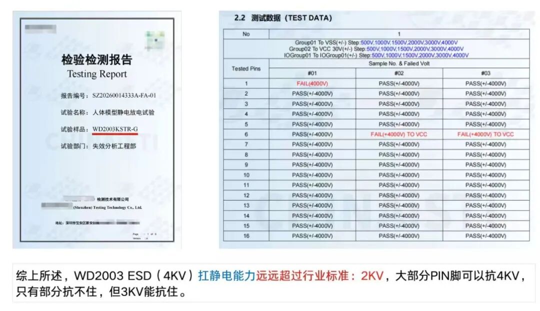

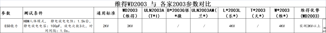

静电防护能力是工业级、家电类芯片的重要可靠性指标。行业通用ESD防护标准为2kV,维得WD2003多数引脚ESD防护能力可达4kV,全部引脚不低于3kV,全面高于行业常规水平。
IC
更强的静电耐受能力,能够更好地应对生产组装、现场安装、复杂工况下的静电冲击,有效提升终端产品的使用寿命与运行稳定性。
