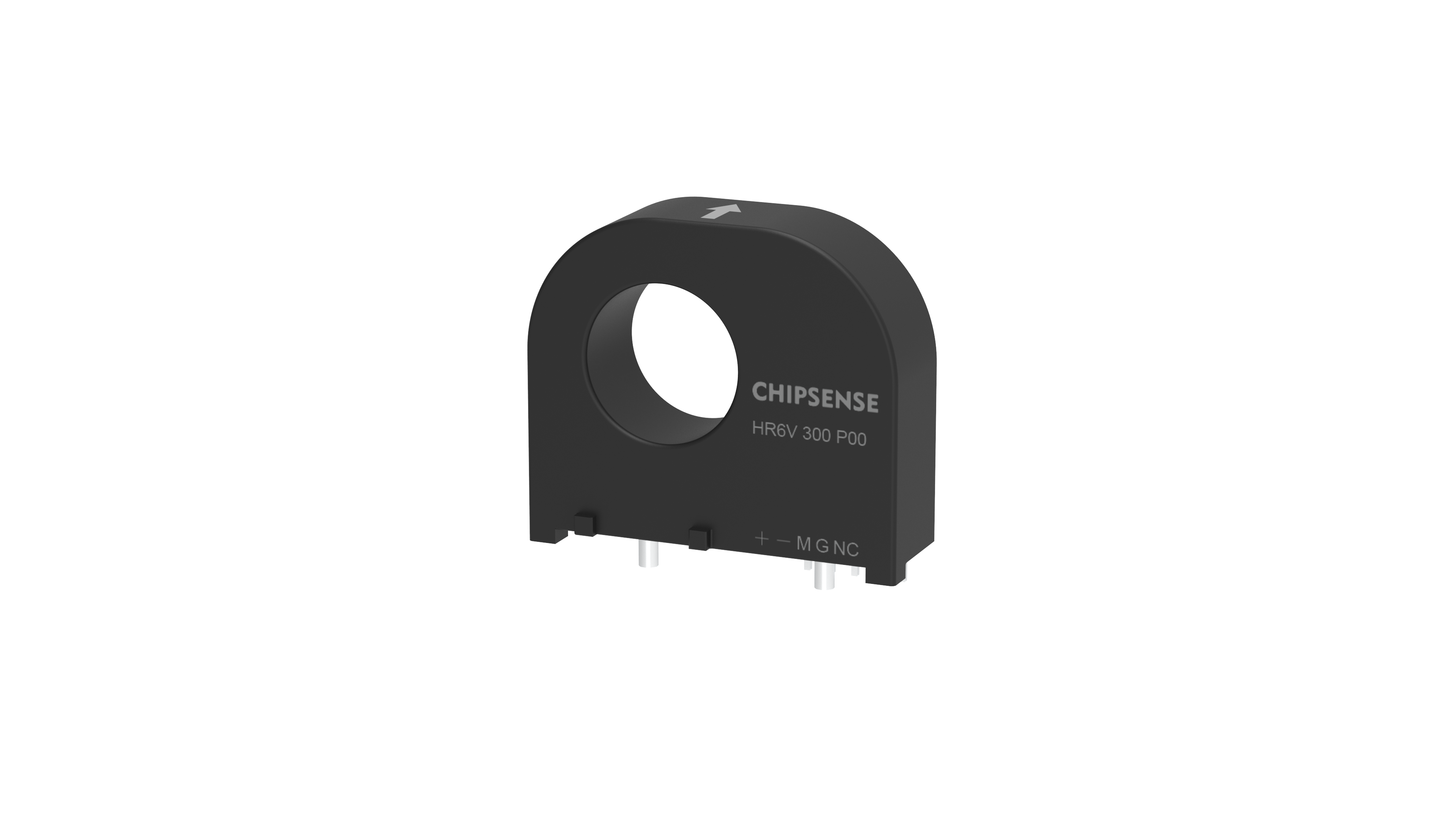

以芯森HR6V系列开环霍尔传感器为例,看看这组参数在风电场景下的表现:
参数数值工程意义
量程50A~300A覆盖变桨/偏航/冷却泵等辅助回路
精度±1%额定电流下
线性误差±0.5%常规监测够用
带宽50kHz常规监测够用,精细诊断可能不够
响应时间≤5μs满足常规采样需求
工作温度-40°C~85°C适应机舱/塔基环境
隔离耐压2.5kVrms满足风电绝缘要求
安装方式PCB过孔原边过孔Φ16mm
对于变桨、偏航、冷却泵这些辅助回路的常规监测,这组参数够用。
但如果要做更精细的故障诊断——比如通过高次谐波分析判断变流器器件老化程度——50kHz带宽可能不够。IGBT开关过程中产生的高频谐波可以延伸到100kHz以上,带宽不够的话,高频成分会被显著衰减,算法拿到的频谱就是失真的。
这是开环方案的一个真实边界。不是说不能用,而是要清楚它能用到什么程度。

  • 常规状态监测(辅助回路电流幅值、趋势):开环霍尔如HR6V够用
  • 精细故障诊断(高次谐波分析):需要考虑带宽更宽的闭环方案
2. 量程匹配
  • HR6V量程50A~300A,覆盖变桨、偏航、冷却泵等辅助回路
  • 选型时建议传感器额定电流为实际最大工作电流的1.2~1.5倍
3. 温度适应性
  • 机舱内温度变化大,传感器工作温度范围要覆盖-40°C~85°C
  • 注意全温范围内的精度漂移
4. 安装方式
  • HR6V采用PCB过孔安装,原边过孔Φ16mm
  • 替换旧传感器时,需要确认安装尺寸是否兼容
