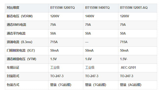

四、同系列型号对比:精准定位,按需选择
4.1 BT155W系列内部对比
瑞能BT155W系列包含多款型号,覆盖不同耐压等级、车规认证和包装方式的需求:
瑞能半导体BT155W-1200TQ系列型号对比
