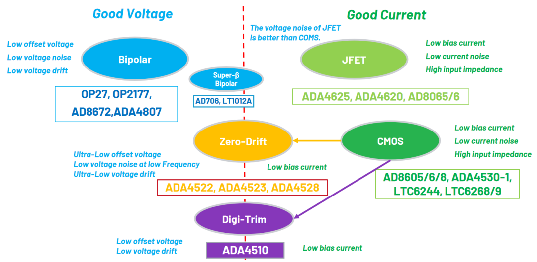

放大器工艺分类与选型逻辑
放大器的核心特性在很大程度上由其制造工艺决定。理解不同工艺的本质差异,是正确选型的基础。
ADI
Bipolar工艺放大器以优异的电压特性著称,具有低失调电压、低电压噪声和低电压漂移的特点,典型产品包括OP27、OP2177、AD8672和ADA4807。这类器件适用于对电压精度要求极高的场景,如基准缓冲器和ADC驱动器。但其输入偏置电流(IB)通常在纳安量级,在高源阻抗应用中会产生显著的误差电压。
Super-β Bipolar工艺是对传统Bipolar的改进,在保持电压特性的同时将IB降低至100pA至500pA范围。AD706、LT1012A等产品采用该工艺,在精密万用表(DMM)等需要兼顾电压精度和电流特性的应用中表现突出。
JFET工艺放大器的核心优势在于极低的偏置电流和极高的输入阻抗。ADA4625、ADA4620、AD8065/66等产品的IB可达皮安级,电流噪声极低,适合高阻抗传感器前端和跨阻放大器(TIA)应用。其电压噪声性能优于CMOS工艺,但通常不及精密Bipolar器件。
CMOS工艺放大器的最大特点是低成本和可集成开关电路。基于CMOS工艺开发的Zero-Drift架构通过内部集成Auto-Zero和Chopping电路,实现了超低失调电压(<10µV)和超低漂移(<0.1µV/°C)。ADA4522、ADA4523、ADA4528等产品在低频段(0.1Hz~10Hz)具有极低的噪声,适用于直流和超低频精密测量。但需注意的是,Zero-Drift架构将低频噪声搬移至高频段,全带宽积分噪声并不低,且存在与Chopping频率相关的纹波。因此,该类器件仅适用于带宽极低的应用,高速ADC的基准缓冲等场景应避免使用。
Digi-Trim技术代表了另一种精度提升路径。传统Laser-Trim在晶圆阶段调整差分对电流源,但封装应力会引入额外的失调和漂移。Digi-Trim在封装完成后通过数字电路进行微调,有效抵消了封装应力的影响。ADA4510是该技术的典型产品,失调电压仅±5µV(典型值),IB低至10pA(最大值),同时保持了CMOS工艺的成本优势。
选型时应首先明确应用需求——若以电压精度为首要目标,优先选择Bipolar或Digi-Trim CMOS工艺;若源阻抗较高或需测量微弱电流,则JFET工艺更为合适;对于极低带宽的直流测量,Zero-Drift架构是理想选择。

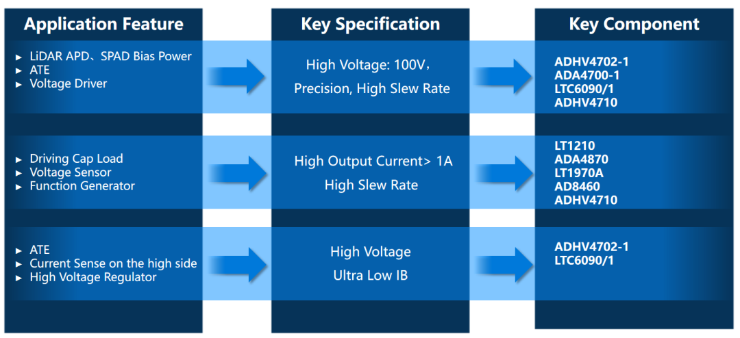

当信号链末端需要驱动执行器时,功率放大器将信号转换为能量输出。ADI的高压产品线覆盖多种应用场景:ADHV4702-1支持220V供电,兼具精密运放的低失调特性;ADA4870压摆率达2500V/µs,输出电流1A;LT1210提供稳定的1A输出能力。
电流源的设计基于负反馈VI转换架构。基本形式为同相放大器配置,运放反相端跟踪同相端电压,控制采样电阻上的压降从而稳定输出电流。根据应用需求可扩展为多种架构:加入差分放大器实现四线制采样以提高精度;在误差放大器后级联功率放大器以提升输出电流能力;采用仪表放大器处理nA/pA级微电流。
