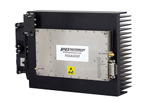

高功率 GaN 放大器,A/AB 类,带散热器,增益 45 dB,Psat 100 W, 700 MHz ~ 2.7 GHz, 输入端 SMA,输出端 SMA
功率放大器
