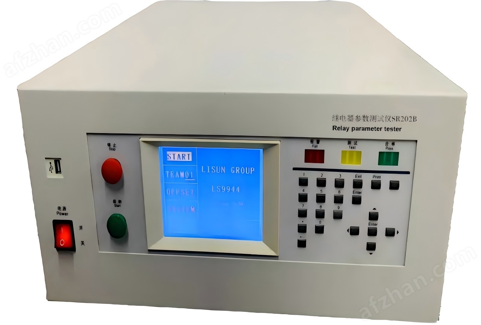

想要一台设备搞定继电器全性能检测,今天给大家推荐这款SR202B继电器综合参数测试仪,专为两主两辅电磁继电器开发,集高精度测试、多模式检测、数据存储、报表导出、MES拓展于一体,适配量产质检、抽样复检、新品研发、故障分析全场景。

01 强悍硬件配置,测试更稳更准
SR202B采用高速微电脑检测芯片,数据采集快速、运算精准,有效避免数据漂移、滞后、误判等问题,让每一次测试结果都真实可信。
搭配5.7英寸彩色大屏,参数界面清晰直观,所有测试数据、设备状态、测试模式一目了然。操作逻辑简单,上手门槛低,新人也能快速独立完成测试,非常适合产线高频作业。
相比传统多台分体测试设备,它一机多用、高度集成,有效节省工位空间、降低设备投入成本,大幅提升质检效率。
