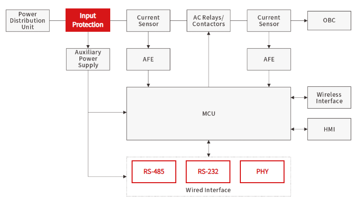

交流慢充桩(7kW 为主)一边对接 220V 市电电网,一边通过充电枪连接车载 OBC 充电机、整车 VCU、BMS。整机分为强电功率回路(L/N/PE)、控制信号回路(CP/CC 导引)、人机交互(触控屏、按键)、通讯(CAN/4G/WiFi)四大区域,浪涌与静电会沿不同路径入侵,轻则功能紊乱,重则烧毁充电桩与车载电控,国标 GB/T 17626、NB/T 33002 强制规定抗扰指标。

3. 浪涌入侵路径与损坏后果
(1)交流强电回路(L/N/PE)
入侵路径:市电进线→EMI 滤波→开关电源、继电器、主控供电板
故障现象:
  • 保险熔断、整流桥、开关电源 MOS 管击穿,整机无法上电;
  • 压敏电阻炸裂、PCB 铜箔过流烧断;
  • 接地不良时浪涌窜入 PE 线,顺着充电枪传导进车,击穿车载 OBC 电源端口、BMS 采样芯片,甚至伤及动力电池采集板。
(2)CP/CC 导引信号线(最容易误保护)
交流充电依靠 CP(控制导引)、CC(连接确认)实现车辆握手、电流限流、急停判断。浪涌耦合进细线:
  • CP 电压被浪涌抬升,充电桩判定车辆故障,频繁跳枪、停止充电;
  • CC 误识别枪头脱落,充电反复启停;
  • 主控 MCU IO 口被高压击穿,整车无法识别。
(3)通讯线路(CAN、4G)
CAN 总线浪涌干扰导致报文乱码:BMS 和充电桩通讯中断、功率限制异常、计费错乱;4G 模块射频口被浪涌打坏,联网失败。
