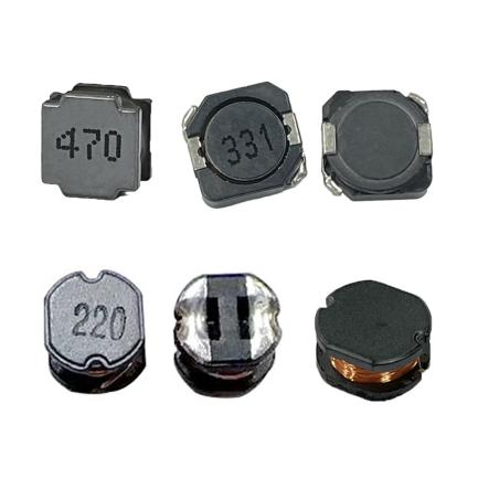

贴片电感主要面向高频信号处理场景,如RF匹配电路、蓝牙模块等。其特点在于尺寸小巧,常采用0402、0603等封装形式,适合高密度PCB布局。制作工艺包括绕线型、叠层型等,追求较高的Q值(品质因数)以满足高频需求。
功率电感则侧重于电源管理领域,如DC-DC转换器、LED驱动电路等。这类电感尺寸偏大,采用粗线径绕制结构以降低直流电阻(DCR),磁芯多使用铁氧体或金属粉芯,以增强饱和电流与能量存储能力。
