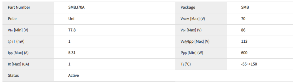

电性参数
TVS二极管

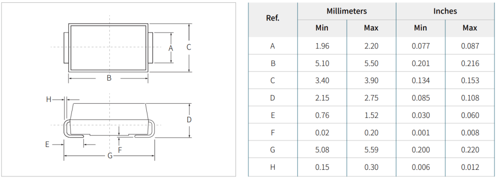

封装尺寸
TVS二极管
