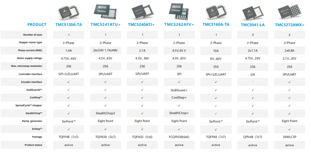

03选型指南:三个场景,对号入座步进电机

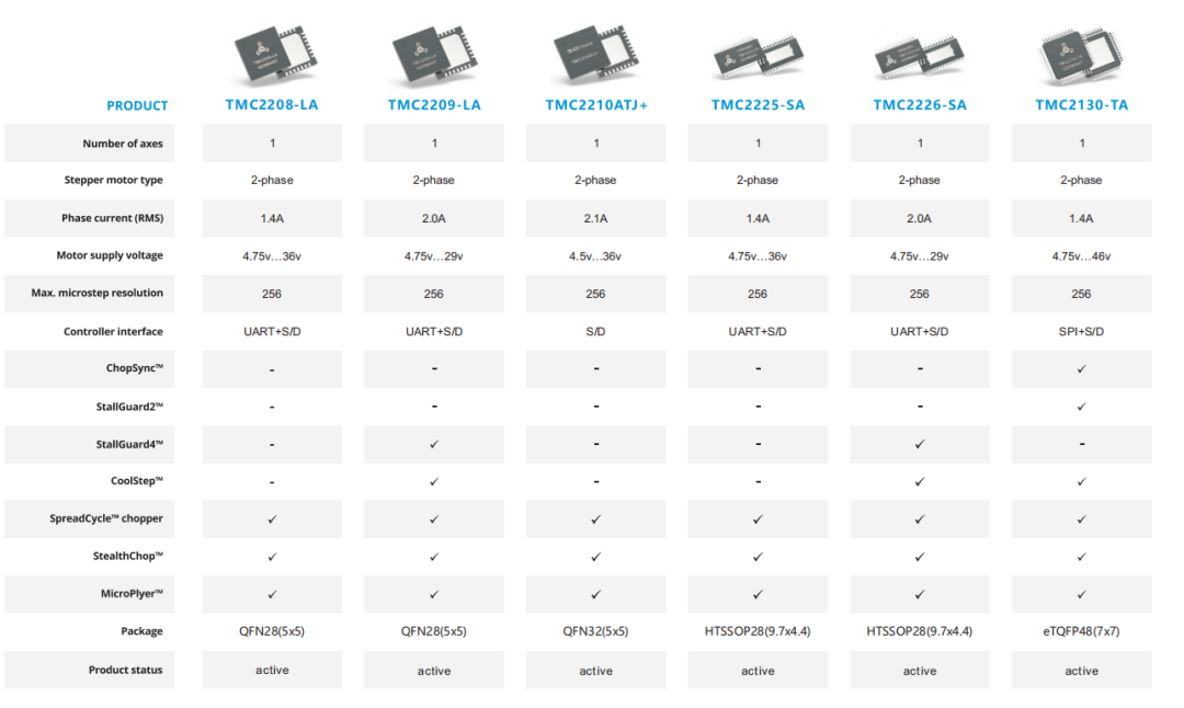

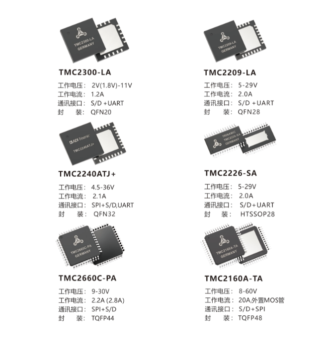

场景一:3D打印 / 桌面CNC / 轻载自动化
推荐型号:TMC2209 / TMC2226
参数
说明
供电4.75~29V
电流峰值2.8A / RMS 2.0A
微步256微步
配置单线UART
功能StallGuard4
· TMC2209:QFN28(5×5mm),体积紧凑,适合PCB面积紧张的主板
· TMC2226:HTSSOP-28-EP,散热焊盘更大,支持OTP参数存储,量产一致性更好
· 典型应用:FDM打印机XYZ轴及挤出机、激光雕刻机、小型绘图仪
选型提示: 两者算法内核一致,核心差异在封装热性能。长时间连续打印、散热条件有限时,优先TMC2226。

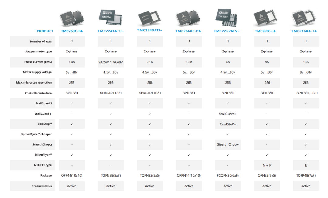

场景二:工业定位/ 包装 / 纺织 / 机器人关节
推荐型号:TMC5160
参数
说明
供电8~60V
电流外扩MOSFET最大20A
运动控制集成SixPoint S曲线控制器
功能stallGuard2 + CoolStep + dcStep
扩展支持编码器接口,可做闭环验证
封装TQFP-48-EP(7×7mm)
工作温度-40°C ~ +125°C
· MCU只发目标位置,加减速芯片自己搞定,从根源上避免"加速太猛导致丢步"
· dcStep:接近极限负载时自动降速而非直接失步
选型提示: TMC5160不只是驱动器,是驱控一体。如果你的MCU算力紧张、或者需要多轴协同,把运动规划交给芯片是更稳妥的做法。
场景三:医疗/ 实验室 / 静音敏感场景
推荐型号:TMC2240
参数
说明
供电4.5~36V
电流RMS 2.1A
电流检测集成ICS,无需外部采样电阻
功能StealthChop2 + SpreadCycle + CoolStep + StallGuard4
保护温度监测、过流/短路保护、欠压锁定
· 典型应用:体外诊断仪器、样本处理设备、光学平台、输液泵
选型提示: 对噪声有严格dB指标的设备,TMC2240的StealthChop2在低速段表现突出。
