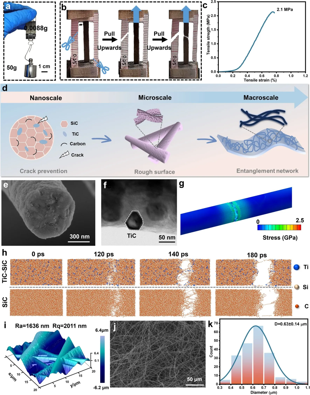

TiC-SiC纤维膜的机械性能表现突出,质量仅8.8 mg、尺寸3 cm×1.5 cm的纤维膜,可承受50 g重物(约自身重量5600倍),最大拉伸强度高达2.1 MPa。其强韧机制源于多尺度结构设计(图2):在纳米尺度,TiC纳米颗粒通过“钉扎效应”偏转裂纹、阻碍微裂纹扩展,且TiC与SiC形成牢固界面,提升单根纤维强度;在微观尺度,纤维表面粗糙度增加,增强纤维间摩擦力,抵消外部拉力;在宏观尺度,纤维紧密缠结形成网络结构,为整体提供良好的受力传递。有限元模拟和分子动力学模拟进一步证实,TiC可有效延缓纤维断裂,显著提升SiC陶瓷材料的机械性能。
压力传感器
图2. TiC-SiC纤维膜的力学性能。
