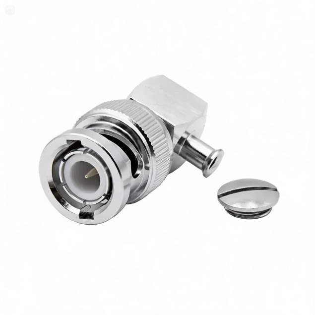

本产品为德索(DOSIN)针对半柔性同轴电缆弯角出线与高可靠性焊接连接场景推出的 BNC型弯公头焊接式射频连接器,官方标准型号:BNC-JWB2。该产品专为 KTR086RG405 等086规格半柔性同轴电缆的精密端接而设计,是通信测试、微波模块及军工电子中需要在狭小空间内实现射频信号90°转向传输与高可靠性连接的关键互连组件。
连接器
该连接器采用 BNC公头(阳针) 接口形态,通过标准双销钉 卡口式快锁结构 实现与BNC母座的快速插拔与可靠连接——只需旋转四分之一圈即可完成锁紧或分离,插拔手感顺滑且锁定牢固,特别适合需要频繁插拔或快速组装的测试与工程环境。其独特的 90°弯式(直角) 结构设计,使线缆引出方向与连接器轴线垂直,相较于传统直式连接器,可大幅节省设备内部纵向空间,尤其适用于PCB布局紧凑、线缆需沿机壳内壁布设或面板后方空间受限的场景。尾部采用 焊接式(Solder) 端接工艺——内导体通过焊接固定,外导体通过焊锡实现360°全封闭屏蔽连接——确保线缆与连接器之间的机械与电气连接具有极高的抗拉强度与相位稳定性。产品总长 26.8mm,安装螺纹长度 14.5mm,结构紧凑。内导体采用 黄铜镀金,外导体采用 黄铜镀三元合金,具备优异的导电性与耐腐蚀性,频率覆盖 DC ~ 4GHz,是各类高频弯角互连与高可靠性应用的理想选择。

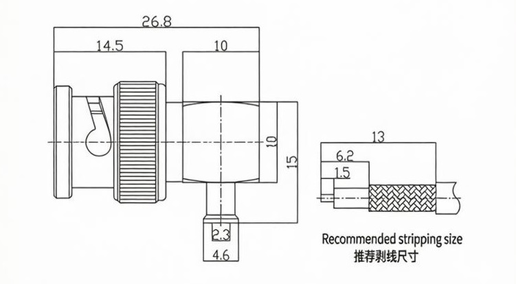

产品型号BNC-JWB2
接口形态BNC公头(阳针),双销钉卡口式快锁
适用电缆KTR086 / RG405(086规格半柔性同轴电缆)
端接方式焊接式(Solder) ,内导体焊接+外导体焊接
结构样式90°弯式(直角)

2. 机械规格与材质构成(MECHANICAL & MATERIAL)
项目规格详情
接口界面BNC公头(阳针),标准双销钉卡口式快锁结构
端接方式焊接式(Solder) ,内导体与外导体均通过焊接固定
结构样式90°弯式(直角)
安装螺纹长度14.5mm
整体总长26.8mm
推荐剥线尺寸严格按照图示剥线尺寸作业,确保焊接可靠性
内导体材质黄铜,表面镀金工艺(高导电率、抗氧化)
外导体材质黄铜,表面镀三元合金工艺(抗腐蚀、抗氧化)
绝缘介质聚四氟乙烯(PTFE) ,高频介电性能稳定
机械耐久性≥ 500次规范插拔与卡口锁紧循环

在086半柔线缆的弯式焊接加工中,剥线尺寸偏差或焊接温度控制不当,常导致内导体焊接时焊锡流入绝缘层造成短路,或外导体焊接不充分引发屏蔽泄漏与信号衰减增大。弯式结构在频繁弯折受力下更易发生内部针芯偏移,对焊接工艺的一致性要求更高。德索(DOSIN)通过提供 精确的推荐剥线尺寸图焊接工艺规范指导书(含推荐焊接温度、时间与焊料选型),正是为了解决“焊接不良导致信号不稳、弯式结构驻波离散性大、相位一致性差”这一半柔线束焊接加工领域的普遍痛点。
如需获取本系列BNC连接器的详细 机械尺寸CAD图纸矢量网络分析仪(VNA)实测驻波曲线报告焊接工艺规范指导书,或需要申请 工厂批发询价免费样品评估,欢迎在下方留言,或直接联系德索的在线客服。我们的高频射频技术支持团队将在第一时间为您提供全面的选型配合。
