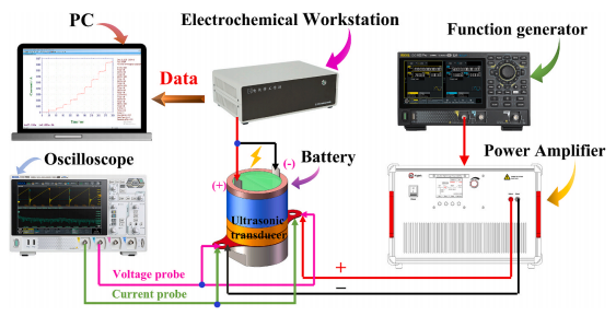

测试设备:ATA-4052高压功率放大器、信号发生器、示波器、电化学工作站、电流探头、电压探头等。
实验过程:
电池
图1:实验测试系统结构图

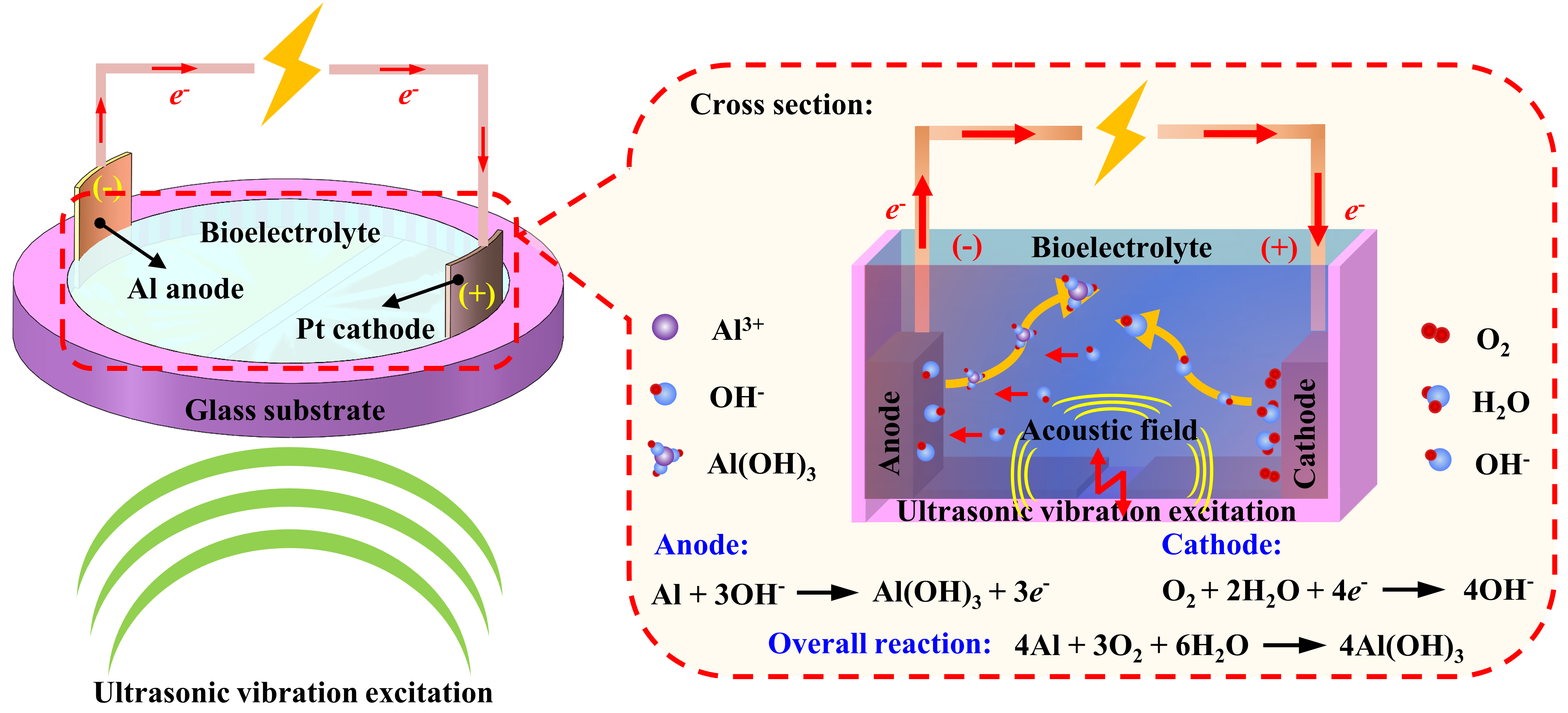

1.超声液相催化型铝基生物电解质电池的设计制备:
超声液相催化型铝基电池由一个超声波换能器和铝基电池单元组成。电池基底采用尺寸为25x2.7mm的玻璃基板,电极采用半圆形铝电极作为阳极,铂电极作为阴极。两电极直径和厚度分别为ϕ20.5mm和0.06mm,电极间的间距为1mm。

3.超声驱动系统:
通过信号发生器控制高压功率放大器,为超声波换能器提供驱动信号。同时,使用示波器实时监测电池的超声驱动电压和驱动电流的信号,确保超声换能器处于共振状态下工作。

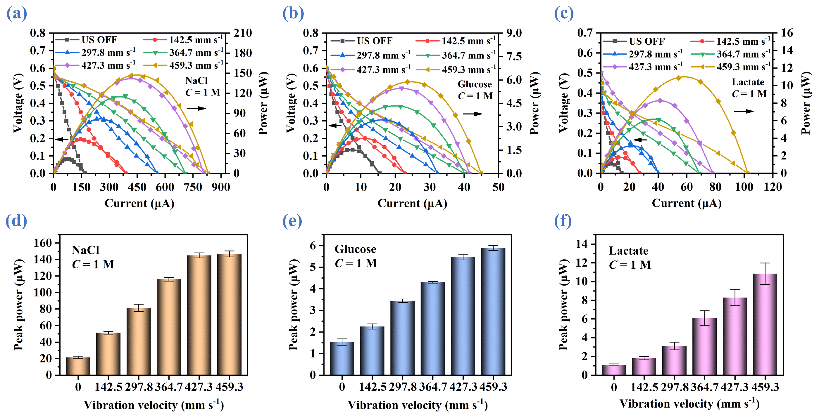

实验结果:
电池
电池
图3:实验结果
探究超声液相催化型铝基电池在不同超声振动速度(142.5、297.8、364.7、427.3和459.3mm/s)下电池的极化曲线和功率曲线。对于氯化钠、葡萄糖和乳酸的电解质,电池的峰值输出功率随着振动速度的增加呈单调递增趋势。具体而言,对于NaCl(葡萄糖和乳酸)电解质,峰值功率分别从142.5mm/s时的51.37mW(2.252mW和1.820mW)提升至459.3mm/s时的146.754mW(5.879mW和10.838mW)。
与未无超声液相催化相比(USOFF),对于NaCl(葡萄糖和乳酸)电解质,其峰值功率分别提升了2.4倍(1.5倍和1.7倍)、3.8倍(2.3倍和2.8倍)、5.4倍(2.9倍和5.5倍)、6.7倍(3.6倍和7.5倍)以及6.9倍(3.9倍和9.8倍)。

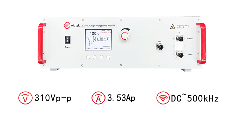

安泰放大器在此应用中的产品优势:
一、高电压与大功率输出——驱动换能器产生高强度超声振动
二、宽频带与平坦响应——保障系统阻抗匹配与能量传输效率
三、低失真与高输出稳定性——保障实验的激励一致性
【推荐产品】:ATA-4052C高压功率放大器
电池
图:ATA-4052C高压功率放大器指标参数
